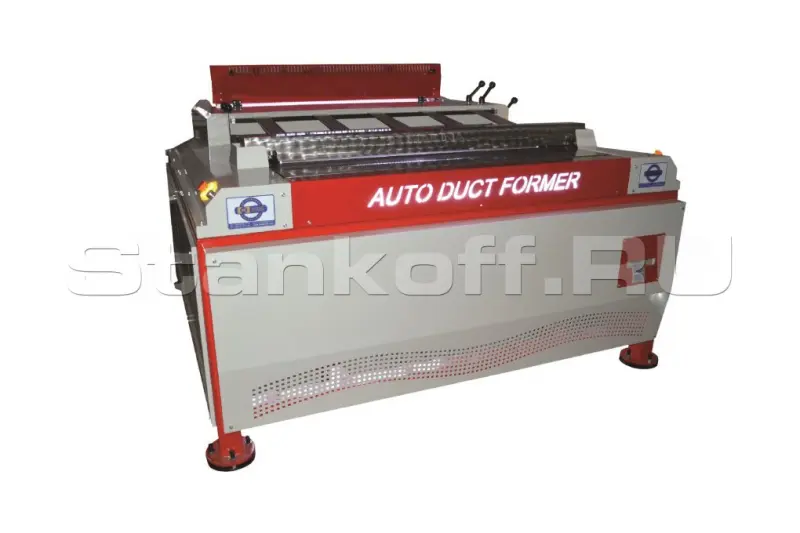

Станок для производства прямоугольных воздуховодов (комплект из 2-х разматывателей) KKM-02

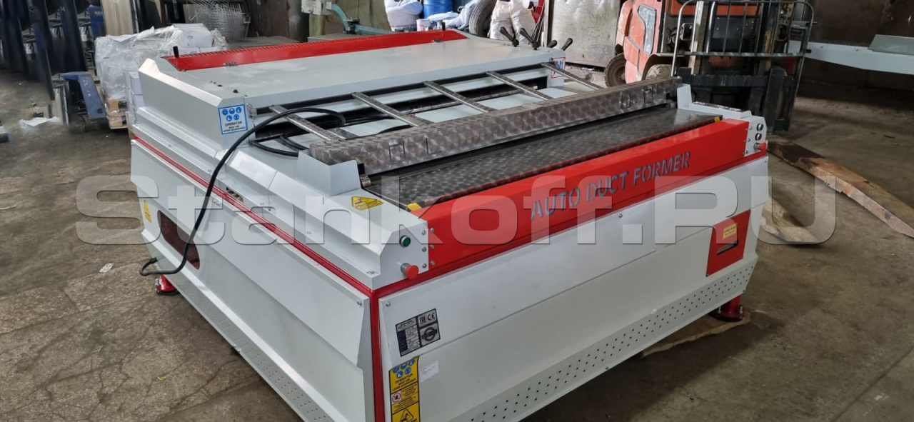

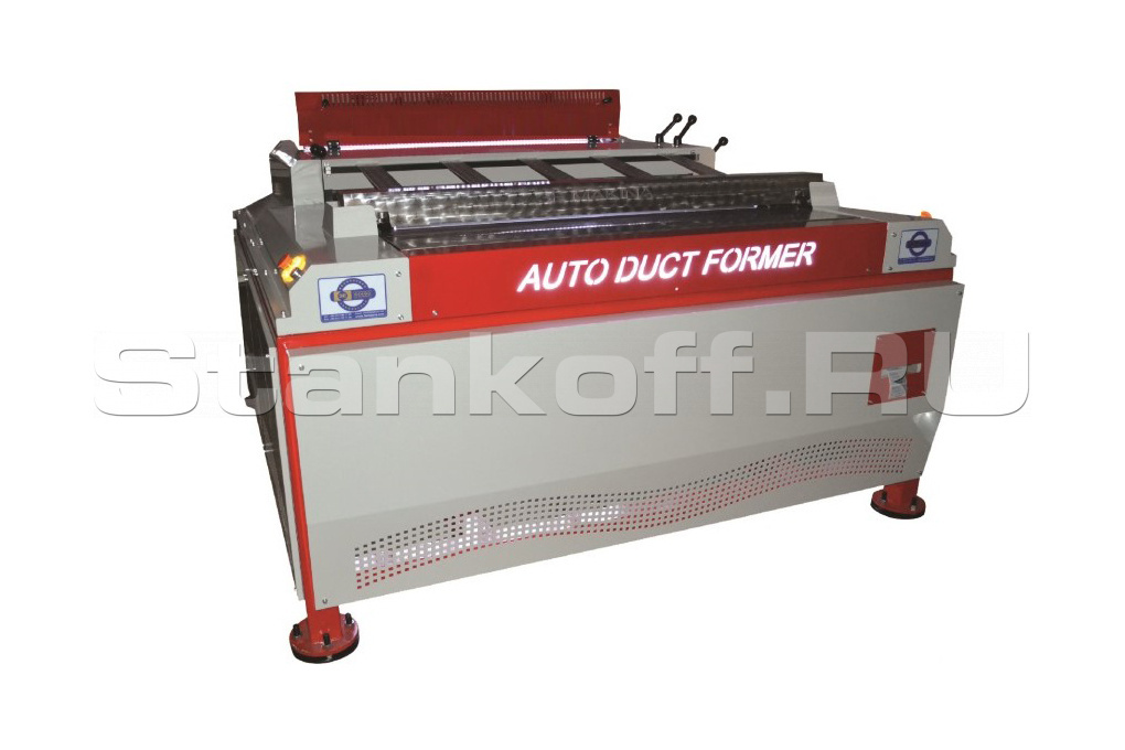

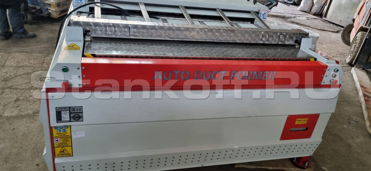

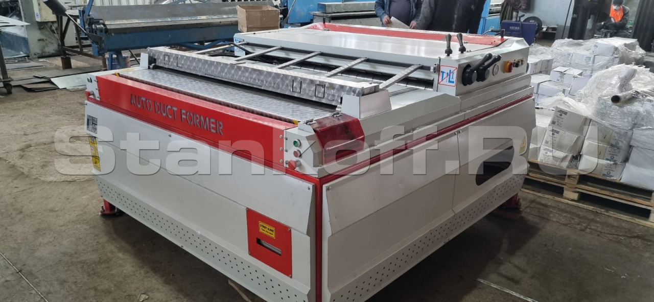

Автоматическая линия KKM-02 (1500) применяется для производства заготовок прямоугольных воздуховодов путем резки и гибки рулонного металла для последующего фальцевого соединения.
Особенности:
  • Станок имеет ЧПУ управление с PLC монитором
  • Максимальная ширина рулона 1500 мм
  • Минимальное сечение воздуховода 100 мм х 100 мм
  • Производительность: 180 м2/ч
  • Податчик материала на 1 лист
  • Станок полностью гидравлический
  • Функция печати этикеток
Рабочая длина, мм 1500
Толщина металла, мм 0,5-1,5
Длина, мм 2000
Электропитание, В/Гц 380/4/50
Ширина, мм 2000
Высота, мм 1500
Вес, кг 3000
Потребляемая мощность, кВт 2,2
