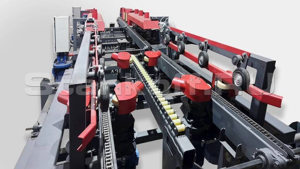

Станок для обрезки углов поддонов PA2000 - 1 шт.
| Наибольшая высота обрабатываемой заготовки, мм | 150 |
| Диаметр пильного диска, мм | 300 |
| Посадочный диаметр пилы, мм | 50 |
| Способ подачи заготовки | цепной/механический |
| Частота вращения пильного диска, об/мин | 3000 |
| Размер торцовочной каретки (длина х ширина), мм | 2200*2400 |
| Род тока питающей трехфазной сети | Переменный |
| Напряжение, В | 380 |
| Частота, Гц | 50 |
| Электродвигатель |
| Мощность, кВт | 1,5 |
| Число оборотов, об/мин | 3000 |
| Масса, не более, кг | 1400 |
| Габариты, мм | 2100x2100x1400 |
Высокопроизводительный углообрезной станок для обработки поддонов (паллет) применяется как в составе автоматической линии производства поддонов, так и автономно. Станок состоит из рамы, цепного транспортера подачи поддона, управляемого упора и четырех пильных суппортов.
Размеры обрабатываемых поддонов: мин. 800*800 мм, макс. 1000*1200мм.
Завод-изготовитель может изготовить оборудование для размера Вашего поддона.

Станок для снятия фаски SF1200 - 1 шт.
| Наибольшая высота обрабатываемой заготовки, мм | 25 |
| Диаметр фрезы, мм | 120 |
| Посадочный диаметр фрезы, мм | 30 |
| Способ подачи заготовки | цепной-механический |
| Частота вращения фрезерной головки, об/мин | 3000 |
| Размер торцовочной каретки, мм | 2200*2400 |
| Электродвигатель фрез |
| Количество, шт | 6 |
| Род тока питающей трехфазной сети | переменный |
| Частота, Гц | 50 |
| Электродвигатель привода |
| Масса, не более, кг | 1600 |
Станок фрезерования заходной фаски поддона - предназначен для снятия фаски с углов лыжных досок поддонов. Наличие фаски обусловлено требованиями к изготовлению европоддона. Фаска облегчает заезд полозьев гидравлической тележки, погрузчика – и исключает поломку поддона. Размеры обрабатываемых поддонов: мин. 800*800 мм, макс. 1000*1200мм.
