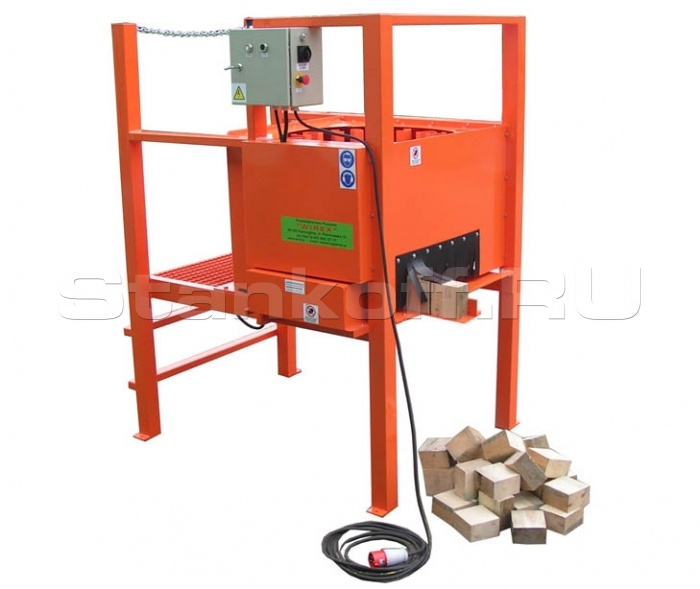

Бобышкорез Оптима К9
Специализированный автоматический торцовочный станок, разработанный специально для решения задачи по торцеванию бруса в бобышку (шашку) поддона. При огромном выборе всевозможных универсальных торцовок, в том числе и автоматических, к сожалению, практически отсутствуют варианты адаптированные под специфическую задачу торцовки бобышки для поддона.
Станок торцовочный «Оптима К9» снабжен карусельной автоматической подачей бруса из 9ти карманов. Благодаря своим техническим характеристикам и уровню безопасности, торцовка востребована средними и крупными производителями деревянных поддонов.
