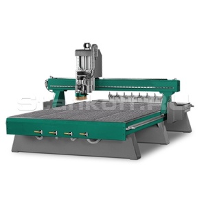

Фрезерные станки с ЧПУ серии AT и AVT HSD ITALY
Предназначены для высококачественного фрезерования и гравирования поверхностей деталей и заготовок по плоскости.
Данная группа станков выполнена с достаточным запасом прочности, что обеспечивает необходимую точность обработки заданных программой элементов. Простое управление и новейшая программа, несомненно, позволяет получать продукцию самого высокого качества.

Станки оснащены высокоскоростным шпинделем Protec (German) с воздушным охлаждением.

Преимущества
  • поддерживают файлы G-Code и HPGL;
  • имеют удобный для оператора интерфейс;
  • оснащены высокоскоростным шпинделем с воздушным охлаждением;
  • программная автоматическая калибровка инструментов;
  • прочная конструкция стола обеспечивает долговечность и качество обработки на протяжении всего срока службы;
  • одновременное движение по 3-м осям;
  • возможность запоминания 9-и режимов работы – одновременная обработка одной из 9-ти установленных заготовок и замена уже обработанной;
  • неограниченные размеры рабочих файлов;
  • после перезапуска станка, в случае незапланированной остановки, возможно продолжение обработки заготовки с места остановки без ухудшения при этом качества обработки.

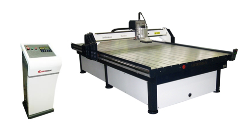

 ВАКУУМНЫЙ РАБОЧИЙ СТОЛ
Поверхность рабочего стола разделена на 4 рабочих зоны для закрепления заготовок с помощью вакуума. Система вакуумной фиксации заготовок позволяет осуществлять быструю смену изделий и обеспечивает надежный прижим детали при обработке.
ВЫСОКОПРОИЗВОДИТЕЛЬНЫЙ ВАКУУМНЫЙ НАСОС ТИПА BACKER (модели AVT)ВЫСОКОПРОИЗВОДИТЕЛЬНЫЙ ВАКУУМНЫЙ НАСОС ТИПА BACKER (модели AVT).
Мощный вакуумный насос позволяет обеспечить надежный прижим заготовок к рабочей поверхности. Станок укомплектован воздушным насосом типа Backer.
РАБОЧИЙ СТОЛ С Т-ОБРАЗНЫМИ ПАЗАМИ (модели АТ)РАБОЧИЙ СТОЛ С Т-ОБРАЗНЫМИ ПАЗАМИ (модели АТ).
Обеспечивается надежный зажим обрабатываемых заготовок при помощи механических креплений.
АСПИРАЦИОННЫЙ ЗАЩИТНЫЙ КОЖУХ НА ШПИНДЕЛЕАСПИРАЦИОННЫЙ ЗАЩИТНЫЙ КОЖУХ НА ШПИНДЕЛЕ.
Быстросъемное ограждение осуществляет надежную защиту инструмента и эффективное удаление отходов обработки из зоны резания. Обеспечивается безопасность работы на станке в соответствии с Европейскими стандартами.
ШПИНДЕЛЬ С ВОЗДУШНЫМ ОХЛАЖДЕНИЕМ HSD (Italy)ШПИНДЕЛЬ С ВОЗДУШНЫМ ОХЛАЖДЕНИЕМ HSD (Italy)
За счет высокой частоты вращения 18 000 об/мин (опционально, по дополнительному заказу, до 24000 об/мин), осуществляет обработку деталей из древесины, МДФ, пластика, акрилового стекла для изготовления мебели, рекламы и сувенирной продукции с высоким качеством. Подшипниковые узлы и обмотка электродвигателя охлаждаются встроенным вентилятором. Обеспечивается надежность работы станка и расширяются технологические возможности использования.
СВЕРХПРОЧНЫЕ  НАПРАВЛЯЮЩИЕ.СВЕРХПРОЧНЫЕ НАПРАВЛЯЮЩИЕ.
Перемещение траверсы обеспечивают линейные подшипники. Оригинальная конструкция полностью исключает люфт. Что обеспечивает высокую точность обработки заготовок при большой скорости перемещения траверсы по осям X и Y.
УДОБНЫЙ ФУНКЦИОНАЛЬНЫЙ ПУЛЬТ ДИСТАНЦИОННОГО УПРАВЛЕНИЯУДОБНЫЙ ФУНКЦИОНАЛЬНЫЙ ПУЛЬТ ДИСТАНЦИОННОГО УПРАВЛЕНИЯ.
Дополнительная клавиатура блока управления CNC позволяет максимально быстро и удобно менять настройки станка.
ПУЛЬТ УПРАВЛЕНИЯ С ВЫНОСНОЙ СТОЙКОЙПУЛЬТ УПРАВЛЕНИЯ С ВЫНОСНОЙ СТОЙКОЙ
Управление фрезерным станком с ЧПУ осуществляется при помощи пульта на выносной стойке. Стойка управления Altesa с многофункциональной картой последовательного порта поддерживает один компьютер. Компьютер, в свою очередь, одновременно может управлять несколькими фрезерными станками с ЧПУ. Поддерживается выполнение управляющей программы с флеш-накопителя и SD-карты.
