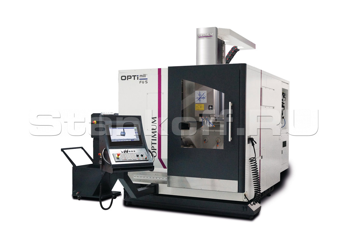

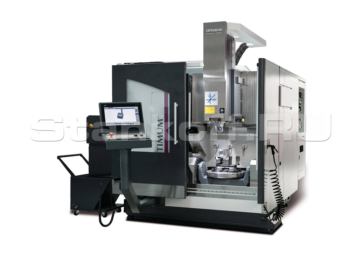

Фрезерный станок с ЧПУ OPTImill FU 5-600 HSC 24
  • Применяется в тяжелом машиностроении
  • Высокая производительность
  • Инструментальный магазин с двойным захватом на 32 слота входит в стандартную комплектацию (опционально увеличение до 48 и 60 слотов)
  • Оптические линейки HEIDENHAIN – дополнительная измерительная система для высокой точности обработки
  • Поддон для стружки
  • Прецизионные линейные направляющие
  • Сервоприводы с высоким крутящим моментом на пяти осях
  • Ускоренное перемещение до 36 м/мин
  • Телескопический кожух направляющих
  • Прецизионные шлифованные высокопроизводительные ШВП
  • Шпиндель Built-in spindle установлен на высокоточных подшипниках серии Р5 с постоянной автоматической смазкой
  • Высокочастотный шпиндель KESSLER со встроенным приводным двигателем, который не нуждается в передаточном механизме. Для высоких скоростей с низкой вибрацией и меньшим шумом.
  • Система СОЖ с фильтрацией стружки и встроенным баком охлаждающей жидкости
  • Пистолет для очистки рабочей зоны от стружки
  • Встроенная система внутреннего охлаждения инструмента CTS 20 бар
  • Конвейер для стружки ленточного типа для эффективного удаления стружки
  • Автоматическая централизованная смазка
  • Портативный электронный маховик
  • Разъем RJ45, USB и электропитание 230 В
  • Дополнительный USB-интерфейс на панели управления
  • Водяной блок охлаждения для приводов ускоренного перемещения и ШВП. Предотвращает коррозию и защищает оцинкованные детали, алюминий, черные и цветные металлы
  • Теплообменник
  • ЭМС (Электромагнитная совместимость)
  • Два года гарантии на комплектующие SIEMENS
Система Siemens Sinumerik 840D sl OP 019
  • Сенсорный экран 18,5”
  • Технология мультитач (до 5 контактных точек одновременно)
  • Высокое разрешение 1366 x 768 пикселей в широкоэкранном формате для удобного управления и мониторинга
  • Отсутствие износа механических компонентов благодаря технологии мультитач
  • Стекло, защищенное от царапин
  • Современный, интеллектуальный дизайн
  • Может эксплуатироваться в перчатках
  • Функции безопасности системы управления комплексной безопасности
  • Обнаружение и обработка остаточных материалов для механической обработки
  • Пошаговое программирование работы ShopMill
  • Технология MDynamics позволяет быстро программировать оптимальную обработку. Это лучшее в своем классе технологическое ноу-хау во всех отраслях промышленности наряду с максимальной простотой использования
  • Управление сетевыми дисками
  • 3-D моделирование
  • Интеллектуальное управление движением — это оптимальное качество поверхности и максимальную скорость обработки одновременно
  • Прогрессивная интерполяция
  • Передача и преобразование поверхности
  • Измерительный цикл
  • Одновременная запись
  • Память пользователя HMI на карте CF
  • Коррекция радиуса инструмента 3D
  • Цикл измерения кинематики CYCLE996

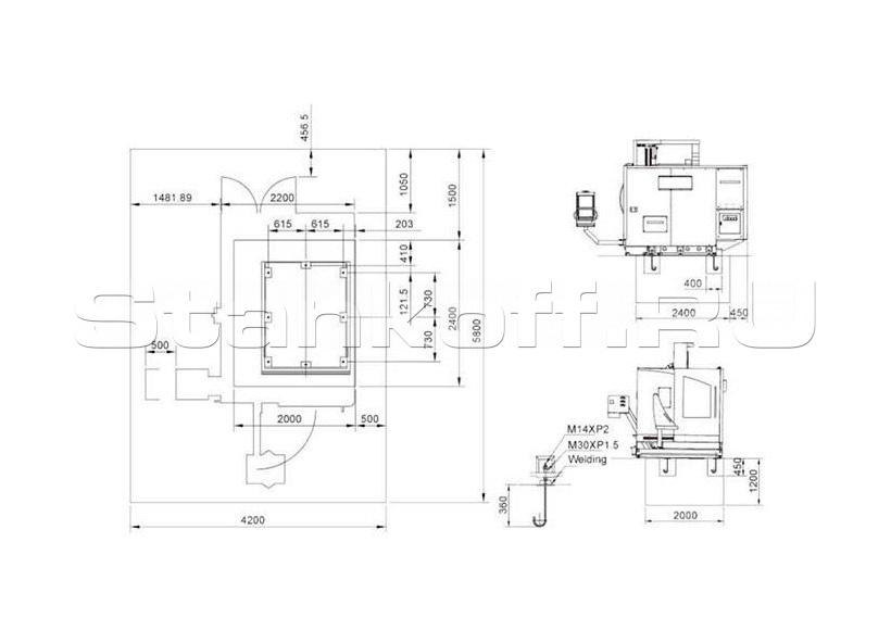

Технические характеристики фрезерного станка с ЧПУ OPTImill FU 5-600 HSC 24
Напряжение 380 В
Мощность привода шпинделя 24 кВт
Конус шпинделя HSK A-63 DIN 69893
Крутящий момент шпинделя 32 Нм
Точность позиционирования ± 0,008 мм
Точность повторяемости ± 0,004 мм
Частота вращения шпинделя 24000 об/мин
Кол-во T-образных пазов на столе 7
Расстояние между Т-образными пазами на столе 75 мм
ЧПУ Siemens Sinumerik 840D sl OP 019
Размер Т-образных пазов стола 14 мм
Максимальная нагрузка на стол 600 кг
Количество осей 3
Автоматическое перемещение по оси X 600 мм
Автоматическое перемещение по оси Y 600 мм
Автоматическое перемещение по оси Z 500 мм
Скорость подачи по оси X 36000 мм/мин
Скорость подачи по оси Y 36000 мм/мин
Скорость подачи по оси Z 36000 мм/мин
Ускорение осей X, Y, Z 7 м/с2
Вращение по оси С 16.6 °
Момент затяжки оси С 16.6 Нм
Максимальная скорость вращения оси С 16.6 об/мин
Угол наклона оси А 16.6 °
Момент затяжки оси А 16.6 Нм
Максимальный крутящий момент оси А 16.6 Нм
Максимальная скорость наклона оси А 16.6 об/мин
Количество слотов для инструментов 32
Максимальный диаметр инструмента 78 мм
Максимальная длина инструмента 300 мм
Максимальная масса инструмента 7 кг
Время смены инструмента 1.51 с
Давление сжатого воздуха 6 бар
Объем бака СОЖ 380 л
Емкость дополнительного бака СОЖ 165 л
Мощность насосов промывки стружки 2.46 кВт
Вес 9150 кг
Габариты (Д*Ш*В) 3015x4440x3000 мм
