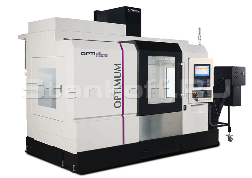

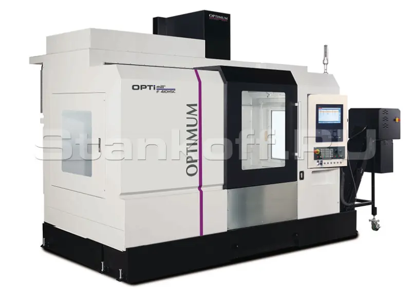

Фрезерный станок с ЧПУ OPTImill F 410HSC
  • Система ЧПУ Siemens Sinumerik 828D с 15.6-дюймовым сенсорным дисплеем
  • Жесткая тяжелая конструкция станины
  • Высокая производительность
  • Инструментальный магазин с двойным захватом на 30 слотов входит в стандартную комплектацию
  • Точные, преднатянутые высокопроизводительные ШВП (Ø 40 мм х P16 х C3) на X, Y и Z-осях
  • Шпиндель с ременной передачей SK40 (In-line SK40 опция) установлен на высокоточных подшипниках
  • Возможна комплектация высокочастотным шпинделем KESSLER со встроенным приводным двигателем, который не нуждается в передаточном механизме
  • Ребристая поверхность, жесткое основание станка, изготовленное из качественного литья
  • Сервоприводы смонтированы непосредственно на шариково-винтовых парах по всем трем осям
  • Светильник рабочей зоны
  • Шлифовальный рабочий стол с семью Т-образными пазами
  • Конвейер для стружки в ленточного типа обеспечивает эффективное удаление стружки
  • Система охлаждения с 860 литровым баком для смазочно-охлаждающей жидкости и системой промывки стружки
  • Пистолет для очистки рабочей зоны от стружки
  • Портативный электронный маховик
  • Разъем RJ45, порт USB и разъем питания 230V
  • Телескопические защитные кожухи на всех трех осях
  • Закрытый электрошкаф со встроенным теплообменником обеспечивает оптимальную температуру и предотвращает попадание частиц грязи
  • маслоотделитель
  • Включая два года гарантии SIEMENS
  • Два года гарантии на комплектующие SIEMENS
Система Siemens Sinumerik 828D PPU290
  • Функции безопасности системы управления комплексной безопасности
  • Обнаружение и обработка остаточных материалов для механической обработки
  • Пошаговое программирование работы ShopMill
  • Управление сетевыми дисками
  • 3-D моделирование
  • Одновременная запись
  • Программное обеспечение SW 28x
  • Сенсорный экран 15.6”
  • Формат 16:9
  • Емкостный дисплей с мультисенсорным контроллером
  • Интуитивно понятное мультитач-управление
  • Выбор программной клавиши с помощью сенсора
  • Датчик приближения / датчик расстояния для интеллектуального управления дисплеем
  • Стекло, защищенное от царапин
  • Отсутствие батареек (постоянное кэширование данных по технологии NV-RAM)
  • Может эксплуатироваться в перчатках
  • Передние интерфейсы: USB 2.0, RJ45 Ethernet, IP65
Описание узлов и механизмов
Направляющие
Скорость перемещения до 30 000 мм / мин на всех трех осях
Станина
Рабочий стол
Усиленный крупногабаритный стол
Диапазон закрепления 1400х710 мм
Прецизионная шлифованная поверхность
Шпиндель
Возможность выбора скорости вращения 10000/12000/24000 об / мин
ISO 40 / DIN 69871 или HSK A-63
Пистолет для удаления стружки
Легкая очистка рабочего пространства
Теплообменник
Закрытый электрошкаф с интеллектуальным управлением охлаждением
Оптимальная температура даже при высоких температурах наружного воздуха
Прецизионные шариковые винтовые приводы
Класс точности C3
Для высокой точности позиционирования и точности повторяемости
Мощная система промывки стружки для очистки рабочего пространства и заготовки
Двойной зажим
24 слота для инструментов
Время смены инструмента (от инструмента к инструменту): 2 с
Макс. Длина инструмента 300 мм

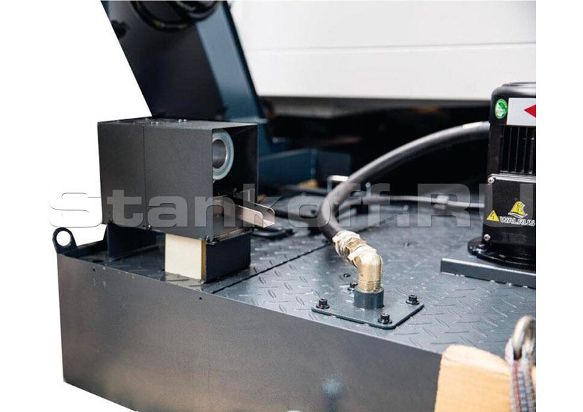

Отделитель масла / маслосборник
Разделение посторонних масел методом обезжиривания
Разделение твердых частиц путем осаждения в сборном контейнере

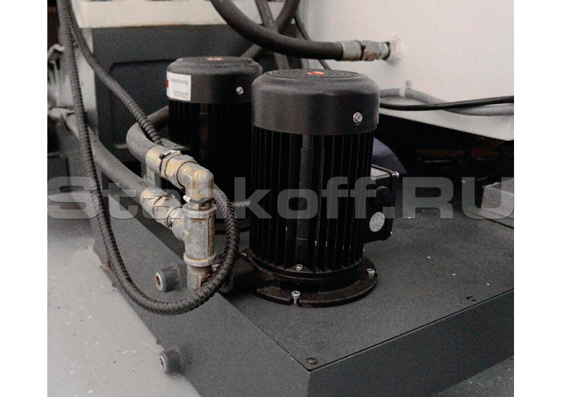

Система охлаждения
Три насоса охлаждающей жидкости каждый мощностью 850 Вт
Емкость бака 860 литров
Централизованная смазка
Значительно предотвращает износ, затраты на ремонт и вынужденные простои транспортер стружки
Ленточный тип
Для эффективного удаления стружки
Опора станка
6 опор для оптимального распределения нагрузки

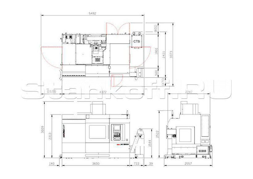

Технические характеристики фрезерного станка с ЧПУ OPTImill F 410HSC
Напряжение 380 В
Мощность привода шпинделя 11 кВт
Конус шпинделя SK 40 DIN 69871
Крутящий момент шпинделя 70 Нм
Точность позиционирования ± 0,005 мм
Точность повторяемости ± 0,005 мм
Размер стола 1400х710 мм
Частота вращения шпинделя 10000 об/мин
Кол-во T-образных пазов на столе 7
Расстояние между Т-образными пазами на столе 100 мм
Размер Т-образных пазов стола 18 мм
Максимальная нагрузка на стол 1000 кг
Количество осей 3
Автоматическое перемещение по оси X 1200 мм
Автоматическое перемещение по оси Y 730 мм
Автоматическое перемещение по оси Z 560 мм
Скорость подачи по оси X 30000 мм/мин
Скорость подачи по оси Y 30000 мм/мин
Скорость подачи по оси Z 30000 мм/мин
Количество слотов для инструментов 30
Максимальный диаметр инструмента 80 мм
Максимальная длина инструмента 300 мм
Максимальная масса инструмента 8 кг
Время смены инструмента 2 с
Давление сжатого воздуха 6 бар
Объем бака СОЖ 860 л
Мощность насосов промывки стружки 0.85 кВт
Вес 8800 кг
Габариты (Д*Ш*В) 3600x2322x3024 мм
