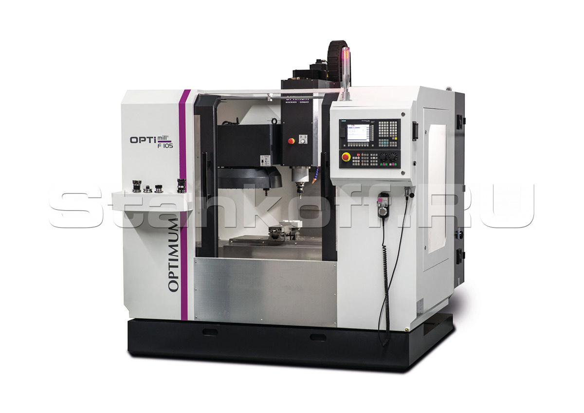

Фрезерный станок с ЧПУ OPTImill F 105 Sinumerik 808D ADVANCED
  • Ребристая поверхность, жесткое основание станка, изготовленное из качественного литья
  • Автоматический сменщик инструмента 12 позиций карусельного типа
  • Телескопические защитные кожухи на всех трех осях выполнены из нержавеющей стали
  • Автоматическая централизованная смазка
  • Привод шпинделя производства SIEMENS
  • Максимальная cкорость вращения шпинделя 10 000 об / мин
  • Светильник рабочей зоны
  • Портативный электронный маховик с кнопкой включения и аварийным выключателем ударного действия
  • Система охлаждения с 120 литровым баком для смазочно-охлаждающей жидкости
  • Смена инструмента производится автоматически или нажатием кнопки (электропневматическое зажимное устройство инструмента)
  • Усиленный крупногабаритный стол с прецизионной шлифованной поверхностью
  • Расширенный доступ к рабочей зоне для сокращения времени очистки и технического обслуживания до минимума.
Технические характеристики фрезерного станка с ЧПУ OPTImill F 105 Sinumerik 808D ADVANCED
Напряжение 380 В
Мощность привода шпинделя 7,5 кВт
Конус шпинделя ВТ40
Крутящий момент шпинделя 48 Нм
Точность позиционирования ± 0,008 мм
Точность повторяемости ± 0,01 мм
Размер стола 800х320 мм
Частота вращения шпинделя 10000 об/мин
Кол-во T-образных пазов на столе 3
Расстояние между Т-образными пазами на столе 100 мм
Размер Т-образных пазов стола 14 мм
Максимальная нагрузка на стол 300 кг
Количество осей 3
Автоматическое перемещение по оси X 550 мм
Автоматическое перемещение по оси Y 305 мм
Автоматическое перемещение по оси Z 460 мм
Скорость подачи по оси X 10000 мм/мин
Скорость подачи по оси Y 10000 мм/мин
Скорость подачи по оси Z 10000 мм/мин
Количество слотов для инструментов 12
Максимальный диаметр инструмента 70 мм
Максимальная длина инструмента 300 мм
Максимальная масса инструмента 6 кг
Время смены инструмента 7 с
Давление сжатого воздуха 7 бар
Объем бака СОЖ 120 л
Мощность насосов промывки стружки 0.65 кВт
Вес 2800 кг
Габариты (Д*Ш*В) 2164x1860x2200 мм
