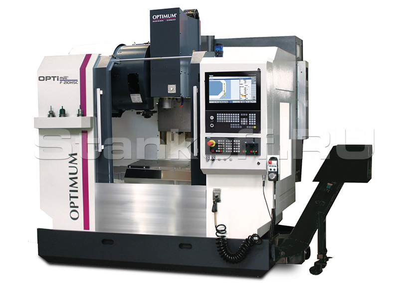

Фрезерный станок с ЧПУ OPTImill F 310HSC
  • Система ЧПУ Siemens Sinumerik 828D с 15.6-дюймовым сенсорным дисплеем

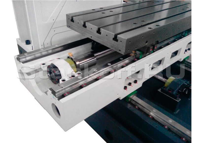

  • Профильные линейные направляющие наиболее универсальные для задач, требующих плавность хода и высокие характеристики по грузоподъемности на всех осях
  • Инструментальный магазин с двойным захватом на 30 слотов входит в стандартную комплектацию
  • Точные, преднатянутые высокопроизводительные ШВП (Ø 40 мм х P16 х C3) на X, Y и Z-осях

  • Ребристая поверхность, жесткое основание станка, изготовленное из качественного литья
  • Сервоприводы смонтированы непосредственно на шариково-винтовых парах по всем трем осям

Система Siemens Sinumerik 828D PPU290
  • Функции безопасности системы управления комплексной безопасности
  • Обнаружение и обработка остаточных материалов для механической обработки
  • Пошаговое программирование работы ShopMill
  • Управление сетевыми дисками
  • 3-D моделирование
  • Одновременная запись
  • Программное обеспечение SW 28x
  • Сенсорный экран 15.6”
  • Формат 16:9
  • Емкостный дисплей с мультисенсорным контроллером
  • Интуитивно понятное мультитач-управление
  • Выбор программной клавиши с помощью сенсора
  • Датчик приближения / датчик расстояния для интеллектуального управления дисплеем
  • Стекло, защищенное от царапин
  • Отсутствие батареек (постоянное кэширование данных по технологии NV-RAM)
  • Может эксплуатироваться в перчатках
  • Передние интерфейсы: USB 2.0, RJ45 Ethernet, IP65

Направляющие
Скорость перемещения до 30 000 мм / мин на всех трех осях
Станина
Рабочий стол
Усиленный крупногабаритный стол
Диапазон закрепления 1400х710 мм
Прецизионная шлифованная поверхность

Прецизионные шариковые винтовые приводы
Класс точности C3
Для высокой точности позиционирования и точности повторяемости

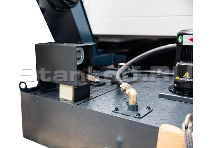

Отделитель масла / маслосборник
Разделение посторонних масел методом обезжиривания
Разделение твердых частиц путем осаждения в сборном контейнере
Система охлаждения
Три насоса охлаждающей жидкости каждый мощностью 850 Вт
Емкость бака 520 литров

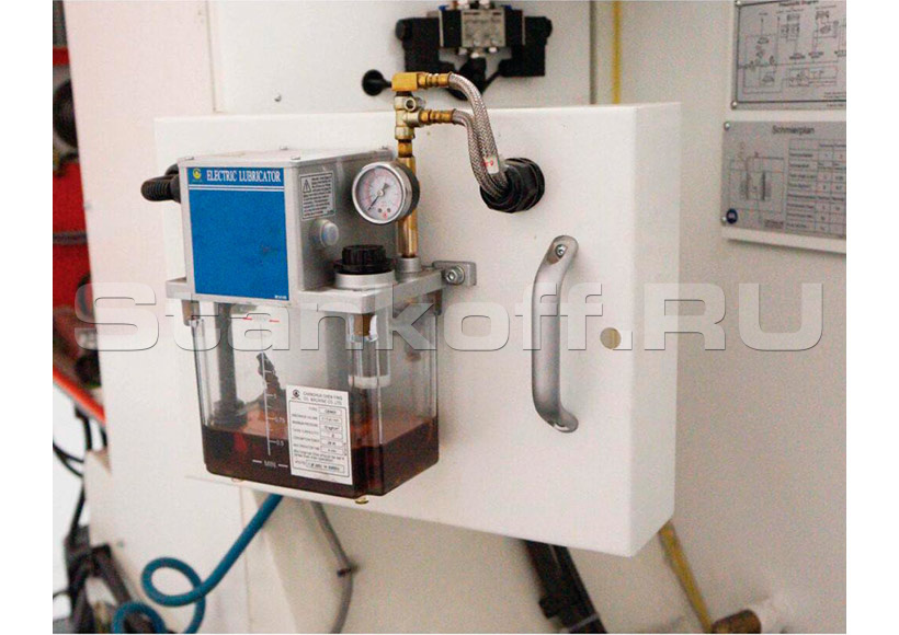

Централизованная смазка
Значительно предотвращает износ, затраты на ремонт и вынужденные простои транспортер стружки
