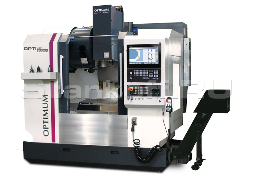

Фрезерный станок с ЧПУ OPTImill F 210HSC
  • Система ЧПУ Siemens Sinumerik 828D с 15.6-дюймовым сенсорным дисплеем

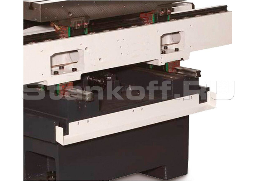

  • Профильные линейные направляющие наиболее универсальные для задач, требующих плавность хода и высокие характеристики по грузоподъемности на всех осях

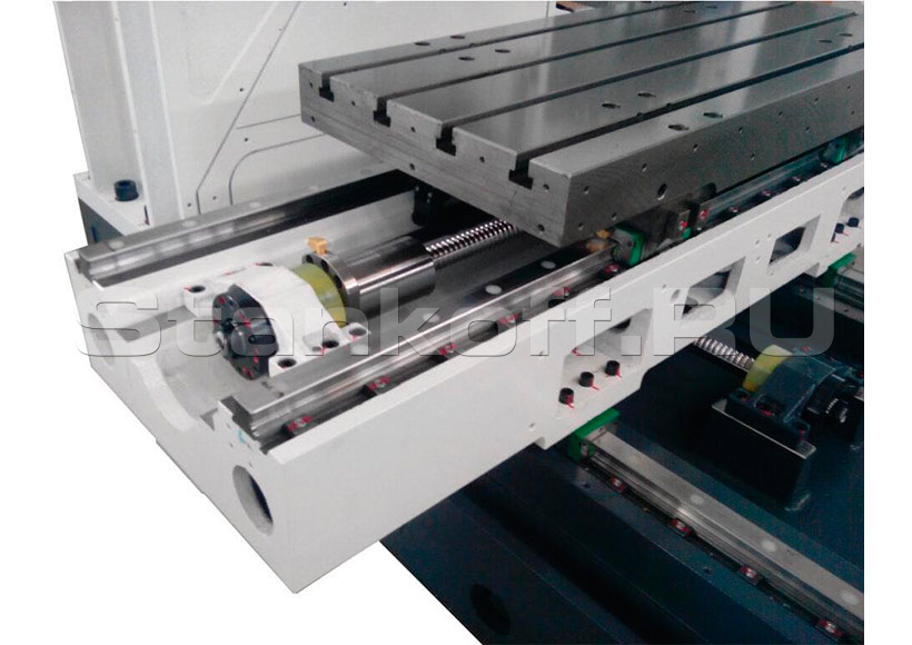

  • Сервоприводы смонтированы непосредственно на шариково-винтовых парах по всем трем осям

  • Портативный электронный маховик
  • Конвейер для стружки в ленточного типа обеспечивает эффективное удаление стружки

Направляющие
Скорость перемещения до 30 000 мм / мин на всех трех осях
Станина
Ребристая поверхность, жесткое основание станка, изготовленное из качественного литья
Рабочий стол
Усиленный крупногабаритный стол
Диапазон закрепления 1400х710 мм
Прецизионная шлифованная поверхность

Прецизионные шариковые винтовые приводы
Класс точности C3
Для высокой точности позиционирования и точности повторяемости
