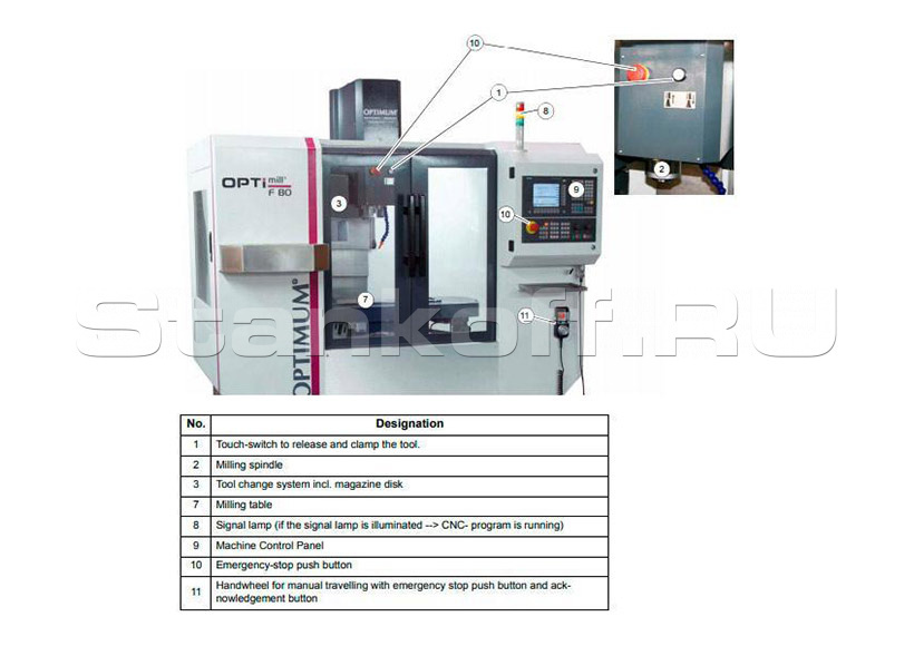

  • Жесткое основание станка, ребристая поверхность, изготовленное из качественного литья
  • Автоматический сменщик инструмента 10 позиций карусельного типа
  • Телескопические защитные кожухи на всех трех осях выполнены из нержавеющей стали
  • Автоматическая централизованная смазка
  • Светильник рабочей зоны
  • Привод шпинделя производства SIEMENS
  • Сервоприводы SIEMENS на X, Y, Z осях
  • Максимальная cкорость вращения шпинделя 10 000 об / мин
  • Портативный электронный маховик с кнопкой включения и аварийным выключателем ударного действия
  • Система охлаждения с 70 литровым баком для смазочно-охлаждающей жидкости
  • Смена инструмента производится автоматически или нажатием кнопки (электропневматическое зажимное устройство инструмента)
  • Усиленный крупногабаритный стол с прецизионной шлифованной поверхностью
  • Расширенный доступ к рабочей зоне для сокращения времени очистки и технического обслуживания до минимума.

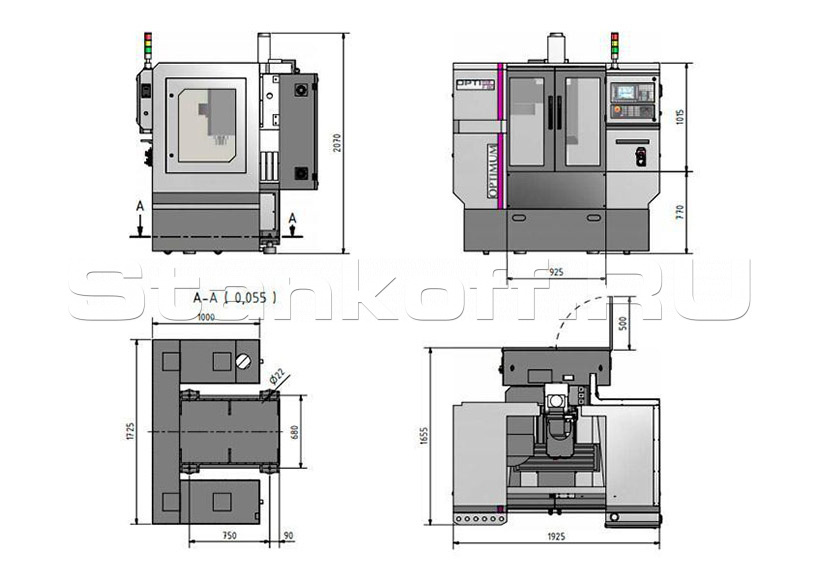

Габариты (Д*Ш*В) 1925x1655x2070 мм
