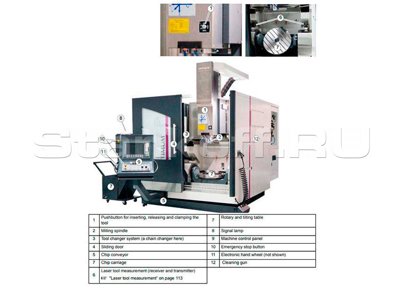

Фрезерный станок с ЧПУ OPTImill FU 5-600 HSC 15
  • Применяется в тяжелом машиностроении
  • Высокая производительность
  • Инструментальный магазин с двойным захватом на 32 слота входит в стандартную комплектацию (опционально увеличение до 48 и 60 слотов)
  • Оптические линейки HEIDENHAIN – дополнительная измерительная система для высокой точности обработки
  • Поддон для стружки
  • Прецизионные линейные направляющие
  • Сервоприводы с высоким крутящим моментом на пяти осях
  • Ускоренное перемещение до 36 м/мин
  • Телескопический кожух направляющих
  • Прецизионные шлифованные высокопроизводительные ШВП
  • Шпиндель Built-in spindle установлен на высокоточных подшипниках серии Р5 с постоянной автоматической смазкой
  • Высокочастотный шпиндель KESSLER со встроенным приводным двигателем, который не нуждается в передаточном механизме. Для высоких скоростей с низкой вибрацией и меньшим шумом.
  • Система СОЖ с фильтрацией стружки и встроенным баком охлаждающей жидкости
  • Пистолет для очистки рабочей зоны от стружки
  • Встроенная система внутреннего охлаждения инструмента CTS 20 бар
  • Конвейер для стружки ленточного типа для эффективного удаления стружки
  • Автоматическая централизованная смазка
  • Портативный электронный маховик
  • Разъем RJ45, USB и электропитание 230 В
  • Дополнительный USB-интерфейс на панели управления
  • Водяной блок охлаждения для приводов ускоренного перемещения и ШВП. Предотвращает коррозию и защищает оцинкованные детали, алюминий, черные и цветные металлы
  • Теплообменник
  • ЭМС (Электромагнитная совместимость)
  • Два года гарантии на комплектующие SIEMENS
Система Siemens Sinumerik 840D sl OP 019
  • Сенсорный экран 18,5”
  • Технология мультитач (до 5 контактных точек одновременно)
  • Высокое разрешение 1366 x 768 пикселей в широкоэкранном формате для удобного управления и мониторинга
  • Отсутствие износа механических компонентов благодаря технологии мультитач
  • Стекло, защищенное от царапин
  • Современный, интеллектуальный дизайн
  • Может эксплуатироваться в перчатках
  • Функции безопасности системы управления комплексной безопасности
  • Обнаружение и обработка остаточных материалов для механической обработки
  • Пошаговое программирование работы ShopMill
  • Технология MDynamics позволяет быстро программировать оптимальную обработку. Это лучшее в своем классе технологическое ноу-хау во всех отраслях промышленности наряду с максимальной простотой использования
  • Управление сетевыми дисками
  • 3-D моделирование
  • Интеллектуальное управление движением — это оптимальное качество поверхности и максимальную скорость обработки одновременно
  • Прогрессивная интерполяция
  • Передача и преобразование поверхности
  • Измерительный цикл
  • Одновременная запись
  • Память пользователя HMI на карте CF
  • Коррекция радиуса инструмента 3D
  • Цикл измерения кинематики CYCLE996
