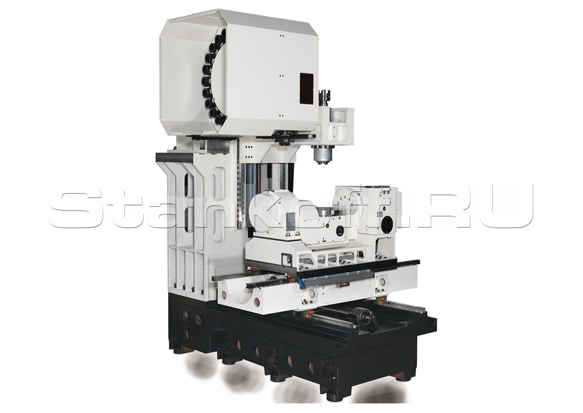

Станина
Ребристая поверхность, жесткое основание станка, изготовленное из качественного литья
Прецизионные шариковые винтовые приводы
С пред натянутой двойной гайкой, которая обеспечивает высокую точность и низкую вибрацию

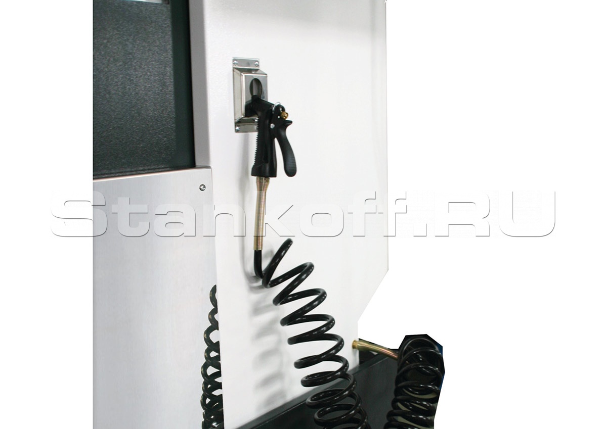

Пистолет для удаления стружки
Легкая очистка рабочего пространства

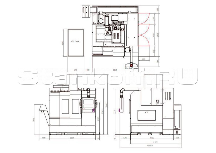

Вес 5000 кг
Габариты (Д*Ш*В) 2254x2990x2960 мм
