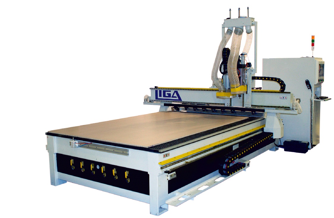

Фрезерный станок с ЧПУ LIGA NH-A2030BP
Новое решение для технологии NESTING. Полноценный обрабатывающий центр со сверлильно-присадочной группой позволяет добиться нового уровня производительности при высокой точности геометрии получаемых деталей. За одну установку полноформатного листа ДСП (МДФ) производиться раскрой и присадка всех необходимых отверстий по пласти.
В комплектацию фрезерного станка с ЧПУ по дереву входит опция автоматической разгрузки готовых деталей с рабочего стола. Каждый мебельщик знает, что много времени занимает у оператора разгрузка с рабочего стола готовых деталей и обрезков раскраиваемых материалов. С автоматическим разгрузчиком, все готовые детали перемещаются на вспомогательный стол и пока станок обрабатывает следующий лист, оператор спокойно разбирает по номенклатуре готовые детали с предыдущего листа. Производительность станка в отличии от аналогов возрастает до 50 % в зависимости от карты раскроя.

Мощный шпиндель
Мощный шпиндель на 9.5 кВт итальянской компании HITECO, развивает обороты до 24000 в минуту. Это позволяет производить раскрой на высокой скорости при постоянном высоком качестве реза. HITECO c 1987 года производит элктрошпидели для самых известных производителей оборудования. Входит в SCM Group. Шпиндель HITECO оснащен патроном типа HSK-63 и в отличии от патрона ISO-30 более стабильно работает с тяжелым инструментом при больших оборотах шпинделя.
Сверлильно-присадочная группа 5+4V
Дает возможность установить все необходимые сверла для присадки отверстий под фурнитуру.
Автоматический разгрузчик
После раскроя и присадки все готовые детали разгрузчик перемещает на вспомогательный стол и пока станок обрабатывает следующий лист, оператор спокойно разбирает по номенклатуре готовые детали с предыдущего листа. Производительность станка возрастает до 50 % в зависимости от карты раскроя.
Линейный магазин инструмента
Линейный магазин инструмента на 8 позиций позволит существенно сократить операционное время обработки и оснастить станок различным инструментом необходимым для любой обработки ваших деталей.
Датчик автоматического измерения и калибровки длины инструмента
Датчик автоматического измерения и калибровки длины инструмента позволит сократить время настройки станка и своевременно внесет корректировку в управляющую программу с учетом износа инструмента.
Управляющая стойка ЧПУ OSAI
Хорошо себя зарекомендовала на российских предприятиях. Ее возможности позволяют вести обработку деталей любой сложности.
Ими успешно комплектуются станки известных производителей во всем мире.
Стойка оснащена пультом оперативного управления станком, что существенно упрощает и сокращает время настройки станка.
Станок оснащен сервоприводом DELTA
Станок оснащен сервоприводом DELTA в составе: инвертор, серводрайверы и сервомоторы перемещения по всем осям. Благодаря этой комплектации мы достигаем высокой точности обработки на больших скоростях резания. Компания Delta Electronics основана в 1971 году. Мировой лидер по производству сервоприводов и управляющих компонентов. Больших успехов компания достигла в промышленной автоматизации.
Перемещение по осям Y и Х происходит за счет косозубой рейки
Перемещение по осям Y и Х происходит за счет косозубой рейки немецкой компании WMH Herion. Точность-Скорость- Долговечность, три основных параметра по которым принято решение комплектовать наш станок этими рейками. Компания WMH Herion имеет 115 летний опыт в машиностроении и является общепризнанным мировым лидером. Известные ведущие производители оборудования из Германии оснащают свои обрабатывающие центра тяжелой серии механизмами перемещения WMH Herion.
Направляющие скольжения
Направляющие скольжения производства компании PMI оснащены сепараторными подшипниками закрытого типа, они полностью защищены от попадания стружки и не требуют ежедневного обслуживания. За счет их происходит высокая точность все перемещений портала и шпинделя. Компании PMI основана в 1990 году и ее продукция является эталоном качества среди многих производителей направляющих скольжения. Продукция с успехом применяется на ведущих станкостроительных заводах мира.
Повышенная точность и скорость перемещения шпинделя по высоте
Для того чтобы обеспечить повышенную точность и скорость перемещения шпинделя по высоте, мы приняли решение оснастить механизм перемещения по оси Z шариковинтовой парой (ШВП) компании PMI.
Фиксация заготовки
Для фиксации заготовки станок комплектуется двумя вакуумными насосами немецкой компании BECKER. Компания BECKER основана в 1885 году и является мировым лидером в производстве вакуумных насосов для различных отраслей промышленности.
Цельносварная тяжелая станина
Станина станка изготовлена с соблюдением всех норм тяжелого машиностроение. Общая масса станка составляет 2600 кг и ставит его на один уровень с промышленными обрабатывающими центрами.
Портал станка
Портал станка изготовлен с серьезным запасом прочности, широко разнесенные направляющие перемещения шпинделя позволяют преодолевать нагрузки, возникающие при высоких скоростях резания. Особое внимание мы уделили креплению портала на станке. Данная схема используется в тяжелом машиностроение и идеально подходит для работы при больших скоростях и нагрузках.
Вакуумный стол с пазами
Вакуумный стол с пазами для механического крепления заготовки. Вакуумный стол имеет 6 независимых рабочих зон. А наличие специальных пазов дает возможность механического крепления заготовки.
Пневмоупоры
Пневмоупоры для быстрого позиционирования заготовки. По оси Y установлено два упора, по оси Х один упор. Для удобства работы, управление упорами выведено на ножную педаль. Каждый упор расположен на специальных направляющих и имеет возможность перемещаться вдоль оси.
Все кабеля и провода на станке находятся в современных кабелеукладчиках
И при высоких скоростях перемещения исключают возможные помехи и неудобство в работе.
Кондуктор
Кондуктор для быстрой смены инструмента в патроне и его фиксации существенно сэкономит время.
ЗИП
Станок поставляется с комплектом ЗИП в который входит набор инструмента, две цанги и 8 патронов для установки инструмента фирмы KLEIN.
