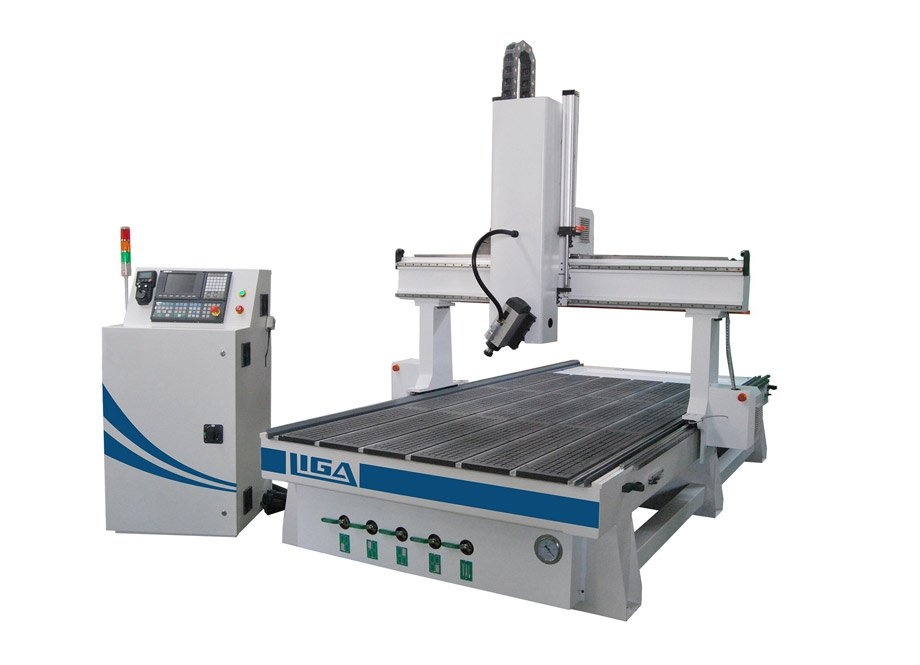

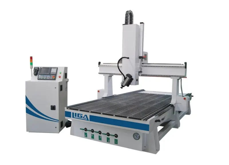

Четырех осевой фрезерный станок с ЧПУ LIGA RC1325RH
Фрезерный станок с ЧПУ LIGA RC1325RH предназначен для раскроя и 2D/3D фрезерования листовых материалов, а также для 4-х осевой обработки криволинейных поверхностей.
