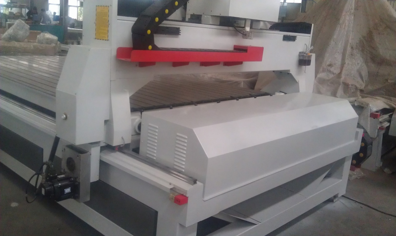

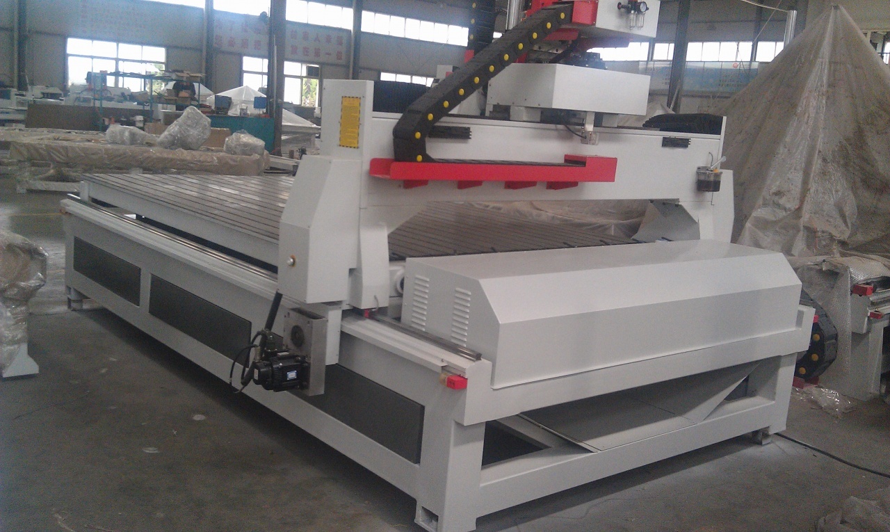

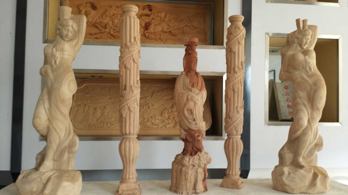

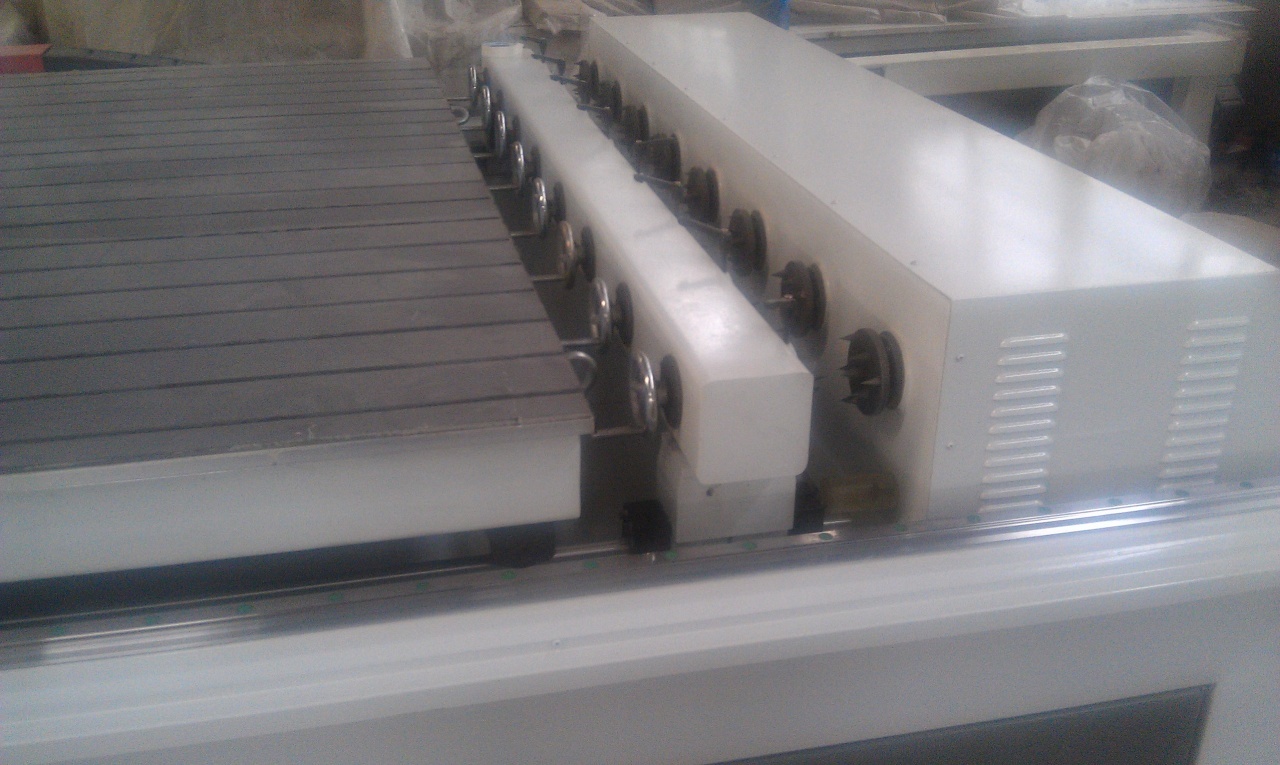

ЧПУ фрезерный станок по дереву предназначен для высококачественного фрезерования и гравирования одновременно восьми изделий, из круглых заготовок (а также бруса квадратного сечения) и получения высококачественных и высокохудожественных элементов со сложной резьбой (балясины , столбы , колонны), элементы мебели с имитацией ручной резьбы ( гнутые ножки , круглые ножки , декоративные элементы и т.п.), оружейные приклады, сувенирная продукция и многое другое.
