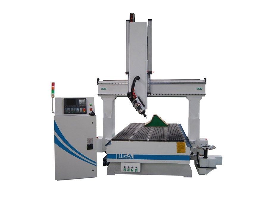

Фрезерный станок с ЧПУ 4 оси LIGA RC1325RH-АТС
Фрезерный станок с ЧПУ LIGA RC1325RH предназначен для раскроя и 2D/3D фрезерования листовых материалов, а также для 4-х осевой обработки криволинейных поверхностей.

Особенности конструкции
Комбинированный вакуумный стол
Комбинированный вакуумный стол с «Т» — Пазами – базовая конфигурация. Рабочий стол станка представляет собой синтез вакуумного стола и алюминиевого стола с «Т» — пазами. Такая конструкция дает максимальную гибкость и широчайшие возможности при выборе способа фиксации заготовки. Рабочий стол разделен на 4 вакуумные зоны. Можно использовать различные комбинации расположения изделий на столе в зависимости от их формы и материала.
Портал станка
Портал станка
Портал станка изготовлен с серьезным запасом прочности. Особое внимание мы уделили креплению портала на станке. Данная схема используется в тяжелом машиностроение и идеально подходит для работы при больших скоростях и нагрузках.
Электрошпиндель
Электрошпиндель
Электрошпиндель HSD, производства Италия. Мощность 9,0 кВт. Воздушное охлаждение. Автоматическая смена инструмента.
HSD является динамично развивающимся предприятием, расположенном в самом сердце производства мебели Пезаро(Италия), на родине многочисленных компаний, работающих в деревообрабатывающей отрасли. HSD сегодня занимает лидирующие позиции в Европе и Азии, этими шпинделями комплектуют свои станки ведущие европейские и азиатские производители оборудования.
Серводвигатели Yaskawa (Япония)
Серводвигатели Yaskawa (Япония) перемещения по осям: позволяют быстро и точно производить обработку материала, с точностью 0,01мм.
Линейные направляющие
Производство HIWIN, Тайвань. Плавное перемещение, тихая работа. Крупнейший в мире производитель
Косозубая-реечная передача по осям Y и X
Косозубая-реечная передача по осям Y и X: Перемещение по осям Y и Х происходит за счет косозубой рейки. Точность-Скорость-Долговечность, три основных параметра по которым принято решение комплектовать наш станок косозубоми рейками.
Шариковинтовая пара для перемещения по оси Z
Прямой привод. Увеличенная высота по оси Z до 450 мм. Высокоточная гайка с двойным маслогонным кольцом, защитой от пыли и смазкой.
Система контроля SYNTEC (Тайвань)
Синхронизация по четырем осям. Возобновление после остановки. Экономия ресурсов компьютера. Функция восстановления контрольных точек. Прогноз оставшегося времени работы. Инвертор производства DELTA . Тайвань). Электрошкаф с принудительным охлаждением.
Высокопроизводительный вакуумный насос
Высокопроизводительный вакуумный насос: обеспечивает надежную фиксацию заготовок.
Централизованная автоматическая система смазки
Централизованная автоматическая система смазки обеспечивает смазку узлов и агрегатов требующих обслуживание.
Датчик измерения и калибровки инструмента
Простота установки инструмента. Предотвращает ошибки оператора. Удобное и точное измерение длины инструмента. Магнитное устройство датчика исключает тормозные удары.
Закрытый кабель канал
Закрытый кабель канал предотвращает загрязнения проводов и их деформацию.
Электрошкаф
Электрошкаф
Электрокомпоненты соответствуют стандартам СЕ. Пыленепроницаемость электрошкафа гарантирует работу электрокомпонентов даже в условиях запыленной окружающей среды.
