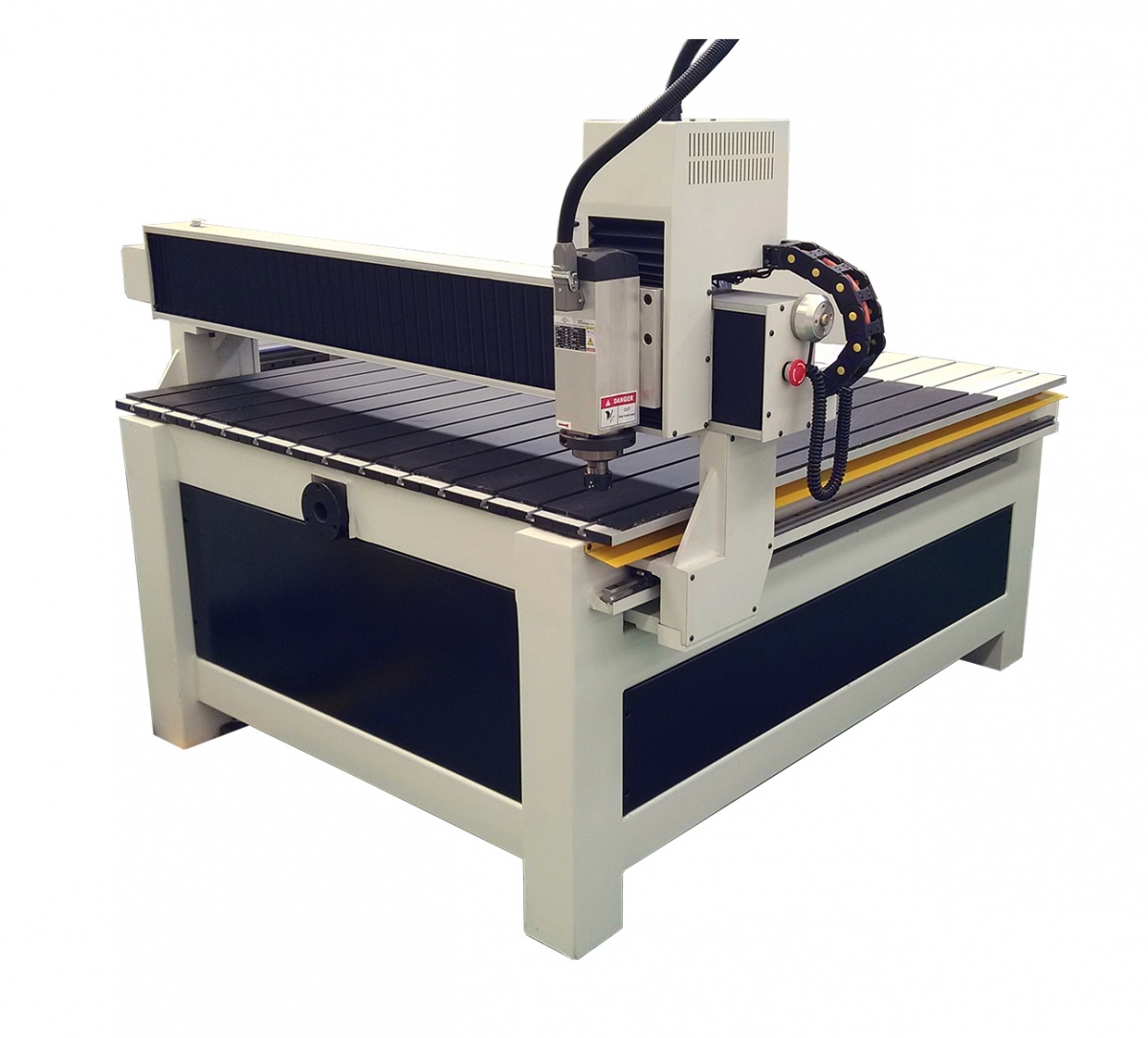

Фрезерный станок с ЧПУ LIGA NM-1212
Фрезерный станок с ЧПУ LIGA NМ-1212 предназначен для раскроя и 2D/3D фрезерования листовых материалов, таких как древесина мягких и твердых пород, композитные материалы (ДСП, ДВП, МДФ), "Alucobond", "Dibond", любые полистиролы (в том числе ПВХ и полистиролы с поликарбонатом), гетинакс, искусственный камень, акриловое стекло и оргстекло, модельный пластик.

Отличительные особенности
Надёжная и долговечная конструкция
Конструкция станины, созданная с анализом возникающих механических напряжений, исключает ее деформацию после процесса отпуска металла. Обработка станины на портальном ЧПУ станке с пятиосевой обработкой обеспечивает точные геометрические размеры.
Рабочий стол с «Т» - Пазами
Рабочий стол станка изготовлен из алюминия. Стол оснащен «Т» - пазами для механического крепления заготовок. Поверхность стола, в зоне обработки, покрыта специальным защитным слоем из износостойкого пластика. В случаях ошибок и прохождения инструмента ниже нулевой точки заготовки, защитный слой сохраняет инструмент и стол от повреждений.
Опоры портала из чугуна
Опоры портала выполнены методом литья из чугуна, что обеспечивает высочайшую жесткость и надежность конструкции.
Электрошпиндель
- Промышленный электрошпиндель, производства Китай.
- Мощность 3,5 кВт.
- Воздушное охлаждение.
Защитные гибкие кожуха
по осям X и Z, обеспечивают надежную защиту от пыли.
Защитный металлический кожух
на направляющих по оси Y предотвращает их загрязнение во время работы.
Шаговые двигатели перемещения по осям
позволяют быстро и точно производить обработку материала, точность 0,01мм.
Линейные направляющие
- Производство PMI, Тайвань
- Плавное перемещение, тихая работа.
Компании PMI основана в 1990 году и ее продукция является эталоном качества среди многих производителей направляющих скольжения. Продукция с успехом применяется на ведущих станкостроительных заводах мира.
Шариковинтовая пара для перемещения по оси Z
- Производство WMH Herion Германия.
- Прямой привод.
-Высокоточная гайка с двойным маслогонным кольцом, защитой от пыли и смазкой.
Система управления DSP 0501
- Возобновление после остановки.
- Экономия ресурсов компьютера.
- Функция восстановления контрольных точек.
- Прогноз оставшегося времени работы.
Датчик измерения и калибровки инструмента
- Простота установки инструмента. Предотвращает ошибки оператора.
- Удобное и точное измерение длины инструмента.
- Магнитное устройство датчика исключает тормозные удары
Электрошкаф
- Электрокомпоненты соответствуют стандартам СЕ.
- Пыленепроницаемость электрошкафа гарантирует работу электрокомпонентов даже в условиях запыленной окружающей среды.
Комплект ЗИП
для ввода в эксплуатацию и обслуживания станка.
