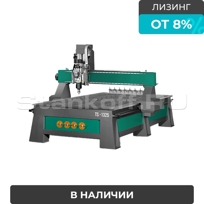

Особенности конструкции
Cварная жесткая станина
Станина из толстолистового уголка и профилей прямоугольного сечения, прошедшие специальную термическую обработку отжигом, обеспечивают высокую жесткость конструкции, а также долговечность эксплуатации станка без потери точностных параметров. За счет отсутствия вибрации достигается высокая точность обработки
Вакуумный стол
Вакуумный стол
Позволяет быстро и неподвижно установить заготовку на рабочий стол за счет мощной вакуумной станции. Это позволяет экономить время на установку. Также заготовку на стол можно крепить механически при помощи струбцин, для этого на столе есть Т-образный профиль.
Высокоточные направляющие
ВЫСОКОТОЧНЫЕ НАПРАВЛЯЮЩИЕ.
Линейные направляющие (Тайвань) повышенной твердости, обеспечивают высокую точность перемещения по осям X, Y и Z. Достигается высокая точность обработки и долговечность работы станка без потери точностных параметров.
Сервомоторы
Сервомоторы
Установленные на каждом узле для перемещения по осям X, Y и Z, обеспечивают высокоточное позиционирование шпинделя в соответствии с заданной программой при высокой скорости перемещения. Данные серводвигатели хорошо зарекомендовали себя высокой степенью надежности.
Планетарные редукторы по всем осям
Изменение конструкции узла передачи крутящего момента с ременной передачи на планетарные редукторы позволили значительно улучшить показатели оборудования, а именно:
- реализовать большие удельные мощности при обеспечении высокой нагрузочной способности и минимальных габаритах привода;
- получить гораздо более высокий КПД;
- облегчить конструкцию, т.к. данные редукторы вдвое компактней и в три раза легче редукторов других типов, имеющих аналогичные характеристики;
- уменьшить время на техническое обслуживание оборудования, т.к. данные редукторы не требуют
Косозубая рейка
Косозубая рейка
Передача по осям X и Y станка осуществляется косозубой зубчатой рейкой. За счет применения косозубой рейки увеличивается сцепление в паре рейка-шестерня, что дает увеличение точности при работе станка. Косая рейка имеет также и скоростные преимущества перед рейкой прямой, увеличивая скорость холостого перемещения до 40 м/мин.
Высокопрецизионная винтовая пара
Исключен люфт а также обеспечивается высокоточное перемещение шпинделя по оси Z сечение 40
Прямая передача
Прямая передача
По оси Z установлена прямая передача через муфту
Высокоскоростной шпиндель 9 кВт HQD
За счет высокой частоты вращения до 18000 об/мин осуществляет обработку деталей из древесины, пластика, акрилового стекла для изготовления рекламы и сувенирной продукции. Охлаждение принудительное от вентилятора установленного на валу шпинделя. Шпиндель с автоматической сменой инструмента.
Линейный магазин автоматической смены инструмента
Система автоматической смены инструмента с линейным магазином на 8 патронов. Повышает скорость обработки, отсутствие человеческого фактора. Данная система, в отличии от барабанной системы смены инструмента, имеет более простую конструкцию, что обеспечивает высокую степень надежности.
Система автоматической смазки
Позволяет обеспечить смазку направляющих по всем осям, при этом количество смазочного материала четко дозировано и расходуется в минимальном количестве.
Отдельно стоящий электрошкаф
Электронный блок управления с комплектующими ведущих мировых производителей скомпонована в отдельный блок, изолированный от вибраций, перегрева и других внешних воздействий
Датчик измерения длины инструмента и высоты заготовки
Осуществляет автоматический контроль длины инструмента и позволяет, начиная работу, быстро ввести данные о поверхности стола (Z=0) и о высоте материала. Обеспечивает быстрый ввод параметров, защиту поверхности стола, что повышает производительность станка и уровень безопасной работы.
Система управления NC STUDIO 8 (Лямда)
Самая доступная и надежная систем управления «NC STUDIO». Полная поддержка 3D-обработки, функция «LookAhead», возможность редактировать и создавать программы непосредственно у станка, простой и понятный графический интерфейс системы обеспечивают высокую производительность и качество получаемой продукции, малое время настройки и легкость в управлении.
Инвертор DELTA 11кВт
Дополнительные опции
Двухконтурный вакуумный насос 5,5кВт
Воздушно вихревой насос 2х контурный
обеспечивает надежную фиксацию деталей, быстроту замены загатовак и долгий срок службы рабочего стола.
Аспирационная установка
Пылеулавливающий агрегат производительностью входит в комплектацию станка вместе с воздуховодами, штангодержателем и аспирационным кожухом на шпиндель. Позволяет эффективно удалять стружку и пыль из зоны обработки.
Рабочая зона (X,Y,Z), мм
1300х2500
Высота координаты Z, мм
300
Направляющие X, Y, Z линейные квадратного типа
Механизм привода X, Y косозубая передача шестерня-рейка
Механизм привода Z шарико-винтовая передача
Тип приводов X,Y,Z сервомоторы
Охлаждение шпинделя воздушное
Магазин для инструмента линейный тип, 8 мест
Макс. частота вращения шпинделя, об/мин 18000
Макс. скорость позиционирования, м/мин 10
Макс. скорость перемещения (холостой ход), м/мин 25
Система управления – тип С ЧПУ NC Studio
Команды управляющих программ G code
Программное обеспечение Type3
Система смазки Централизованная
Мощность вакуумного насоса (опция), кВт 1x5,5
Напряжение питания, В 380/220
Мощность шпинделя, кВт
9
Габариты станка (ДxШxВ), мм 3300х2000х1900
Масса станка, кг 1800
