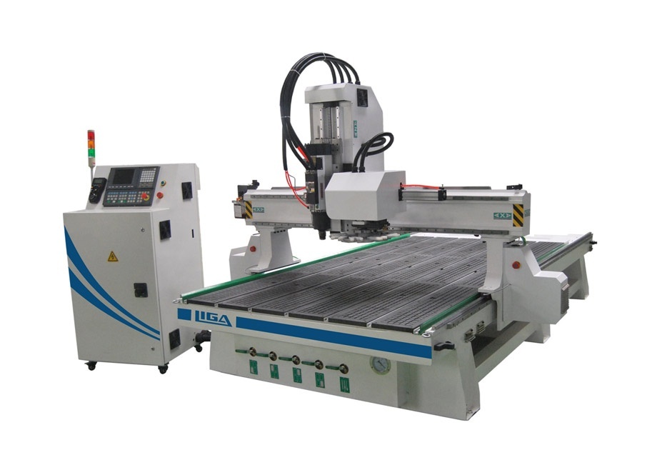

Фрезерный станок с ЧПУ с автоматической сменой инструмента LIGA RC2130S-ATC
Фрезерный станок с ЧПУ RC2130S-ATC предназначен для раскроя и 2D/3D фрезерования листовых материалов, таких как древесина мягких и твердых пород, композитные материалы (ДСП, ДВП, МДФ), «Alucobond», «Dibond», любые полистиролы (в том числе ПВХ и полистиролы с поликарбонатом), гетинакс, искусственный камень, акриловое стекло и оргстекло, модельный пластик.
Комплектация
  1. Фрезерный станок — 1 шт.
  2. Стойка управления — 1 шт.
  3. Комплект ЗИП – 1шт.
  4. Набор цанг – 1 комплект.
  5. Патроны – 4шт.
  6. Вакуумный насос — 2 шт.
  7. Прижимы — 6 шт.
  8. Гаечные ключи — 1 комплект.
Конструктивные преимущества
Надёжная и долговечная конструкция
Надёжная и долговечная конструкция: конструкция станины, созданная с анализом возникающих механических напряжений, исключает ее деформацию после процесса отпуска металла. Обработка станины на портальном ЧПУ станке с пятиосевой обработкой обеспечивает точные геометрические размеры.
Портал станка
Портал станка
Портал станка изготовлен с серьезным запасом прочности, широко разнесенные направляющие перемещения шпинделя позволяют преодолевать нагрузки, возникающие при высоких скоростях резания. Особое внимание мы уделили креплению портала на станке. Данная схема используется в тяжелом машиностроение и идеально подходит для работы при больших скоростях и нагрузках.
Комбинированный вакуумный стол с «Т» — пазами
Комбинированный вакуумный стол с «Т» — пазами – базовая конфигурация Рабочий стол станка представляет собой синтез вакуумного стола и алюминиевого стола с «Т» — пазами. Такая конструкция дает максимальную гибкость и широчайшие возможности при выборе способа фиксации заготовки.
Электрошпиндель
Электрошпиндель
- Электрошпиндель, производства HSD (Италия)
- Мощность 9,0 кВт.
- Воздушное охлаждение.
- Высокий уровень надежности.
- Низкий уровень шума.
- Долговечность.
Серводвигатели перемещения по осям
- Производство Yaskawa, Япония
- Короткое время разгона и торможения.
- Качественный энкодер для высокоточного позиционирования и обработки
Линейные направляющие с автоматической смазкой
- Производство HIWIN, Тайвань
- Постоянная автоматическая смазка
- Плавное перемещение, тихая работа.
Косозубая-реечная передача по осям Y и X
Перемещение происходит за счет косозубой рейки тайваньской компании HIWIN. Точность-Скорость-Долговечность, три основных параметра по которым принято решение комплектовать наш станок этими рейками.
Шариковинтовая пара для перемещения по оси Z
- Прямой привод (редуктор).
- Высокоточная гайка с двойным маслогонным кольцом, защитой от пыли и смазкой.
Револьверный магазин на 8 инструментов
Револьверный магазин на 8 инструментов позволит существенно сократить операционное время обработки и оснастить станок различным инструментом необходимым для любой обработки ваших деталей.
Система контроля SYNTEC 6MD (Тайвань)
- Возобновление после остановки.
- Экономия ресурсов компьютера.
- Функция восстановления контрольных точек.
- Прогноз оставшегося времени работы.
- Инвертор производства DELTA (Тайвань).
- Электрошкаф с принудительным охлаждением.
Высокопроизводительный вакуумный насос
Обеспечивает надежную фиксацию заготовок
Защитный кабель канал
Защитный кабель канал имеет закрытое исполнение, что препятствует попаданию пыли и твердых частиц во время работы станка.
Шкаф управления
Шкаф управления
Шкаф управления выполнен в пылезащищённом варианте.
Автоматическая система смазки
Автоматическая система смазки осуществляет смазку подшипников по осям.
Технические характеристики фрезерного станка с ЧПУ с автоматической сменой инструмента револьверного типа LIGA RC2130S-ATC
Размеры рабочего стола, мм 2100 х 3100
Перемещение шпинделя по оси Z, мм 300
Тип передачи по осям X, Y косозубая шестерня-рейка
Тип рабочего стола Комбинированный вакуумный T-slot
Тип электродвигателей перемещения Серводвигатели Yaskawa
Система смены инструмента Автоматическая (револьверного типа)
Максимальная скорость рабочего хода, м/мин 0 — 30
Максимальная скорость холостого хода, м/мин 0 – 45
Частота вращения шпинделя, об/мин 0 –24 000
Мощность шпинделя, кВт 9,0
Тип охлаждения шпинделя воздушное (независимое)
Тип цанги ER32
Посадочный диаметр инструмента, наибольший, мм 20
Напряжение, В 380
Частота тока, Гц 50
Мощность вакуумного насоса, кВт 5,5 (2 шт.)
Производительность вакуумного насоса, м3/час 150
Габаритные размеры станка в упаковке, мм 4200х3300х2100
Масса станка (брутто), кг 2680
