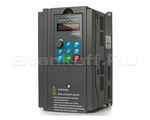

Частотный преобразователь IDS-Drive серии B — представляет собой высокопроизводительный векторный инвертор, который обладает несколькими режимами управления: бессенсорный векторный контроль скорости (SVC) в разомкнутом контуре, вектор контроль (VC) в замкнутом контуре, V/F управление. Опционально имеется поддержка резольвера, энкодеров ABZ, UVW. Новый алгоритм векторного управления позволяет достичь более стабильной работы на малых скоростях и усилить момент на низких частотах. Преобразователь частоты IDS-Drive серии B имеет в своем арсенале богатый функционал управления электродвигателем, который позволяет удовлетворить все современные требования к управлению электроприводом. Высокоскоростная функция ограничения тока позволяет реализовать надежную защиту электродвигателя.
