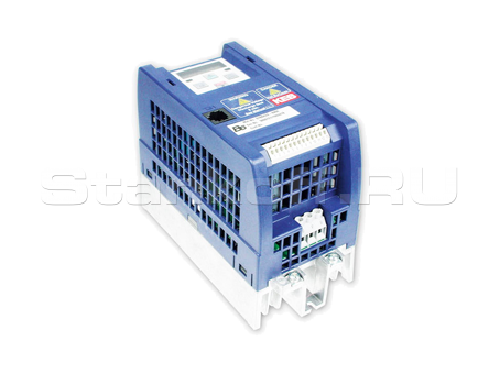

Преобразователи частоты серии COMBIDRIVE B6 предназначены для управления асинхронными двигателями с открытым контуром управления. Выпускаются для мощностей от 0,37 до 2,2 кВт (для питающего напряжения 1/3 х 220 В) и от 0,75 до 4,0 кВт (для питающего напряжения 3 х 380 В). Применение: управление конвейерами, насосными и вентиляторными нагрузками, мешалками, экструдерами и подъемными устройствами.
Стандартное исполнение преобразователей уже включает в себя пульт оператора, который позволяет изменять параметры привода и отображать значения основных, высокочастотный фильтр (класса В) и разъем для подключения к ПК. Для более удобного программирования предусмотрено программное обеспечение KEB COMBIVIS.
При проектировании этой серии преобразователей были использованы современные силовые транзисторы и 32-х битный микропроцессор. Продуманная конструкция позволяет обойтись без принудительного воздушного охлаждения в преобразователях с корпусом А. При монтаже внутри шкафа и использовании радиатора воздушного охлаждения возможна установка преобразователей вплотную друг к другу. Также возможен вариант преобразователя с увеличенным радиатором в виде плоской плиты.
Специалисты компании KEB упростили алгоритм параметрирования с помощью встроенной панели оператора. Пользователю доступно 8 наборов параметров. Преобразователи частоты серии В6 работают со стандартным программным пакетом COMBIVIS. При параметрировании доступны: ПИД-регулирование, S-кривая рампы разгона и торможения. В преобразователях этой серии есть функция электронной защиты двигателя.
