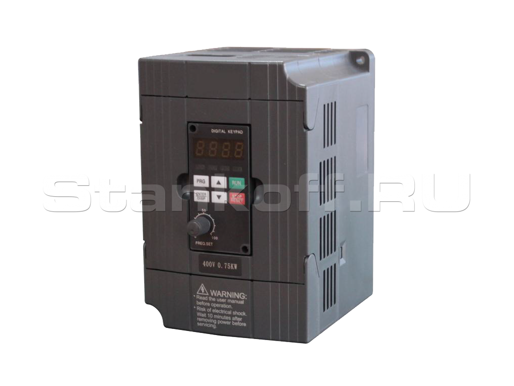

Преобразователь серии C - компактная универсальная модель, предназначенная для работы в технологическом (насосы и вентиляторы, транспортирующие механизмы, экструдеры, миксеры и т.п.) и энергосберегающем оборудовании (станции управления насосами, системы климата и кондиционирования и т.п.).
| Модель | Входное напряжение | Двигатель (кВт) | Сечение провода (мм)² | Автоматический выключатель (А) | Контактор (А) |
| C00D423 | 220V AC | 0.4 | 2.5 | 16 | 12 |
| C0D7523 | 220V AC | 0.75 | 5.5 | 16 | 12 |
| C01D523 | 220V AC | 1.5 | 2.5 | 32 | 18 |
| C02D223 | 220V AC | 2.2 | 4 | 32 | 18 |
| C0D7543 | 380V AC | 0.75 | 2.5 | 16 | 12 |
| C01D543 | 380V AC | 1.5 | 2.5 | 16 | 12 |
| C02D243 | 380V AC | 2.2 | 2.5 | 16 | 12 |
| C03D743 | 380V AC | 3.7 | 2.5 | 16 | 12 |
| Техническая характеристика частотных преобразователей серии C+ | ||
| Вход | Номинальное напряжение и частота. Одна фаза 220V AC, 50/60 Hz Три фазы 380V AC, 50/60 Hz |
| Допустимый диапазон напряжения Одна фаза 170~240V AC Три фазы 330~440V AC |
| Выход | Напряжение 0~220V AC 0~380V AC |
| Частота 0,1~400Hz |
| Способ управления | Скалярный, V/F | |
| Отображение | Заданная частота, выходная частота, выходной ток, направление вращения, скорость вращения, ошибку, и т.д. | |
| Основные функции | Разрешение установки частоты установки Цифровая настройка: 0.1Hz, аналоговая настройка: 0.1% максимальной выходной частоты |
| Точность выходной частоты 0.1Hz |
| Управление V/F Кривая V/F свободно устанавливается для различных нагрузок. |
| Контроль за вращающим моментом Автоматическое: повышение момента может быть установлено автоматически согласно фактической нагрузке; Ручное: 0.0~20.0%. |
| Многофункциональный вход 6 многофункциональных входных терминалов для управления вход скоростью с 15 шагами, 6 программируемые операции, ускорение и замедление с 4 шагами, ВВЕРХ/ВНИЗ, экстренный останов, и т.д. |
| Многофункциональный выход 2 многофункциональных выходных терминала для индикации и предупреждения о работе, нулевой скорости, внешней неисправности и программируемой операции, и т.д. |
| Ускорение/замедление 0~999.9s отдельная установка времени ускорения / замедления. |
| Дополнительные функции | Встроенный ПИД контроль и 2 счетчика, стандартная функция коммуникации RS485 и выбираемое автоматическое регулирование напряжения; Способ задания частоты: аналоговый 0~10V, 0~20mA, настройка через манипулятор, настройка через RS485 и вверх/вниз настройка, т.д. |
| Защитные функции | Защита от перегрузки: 150%-ый постоянный вращающий момент в течение 1 минуты, защита по перенапряжению / по проседанию напряжения; Другие защиты: перегрев, защита от короткого замыкания, по перегрузке по току, замку параметров, и т.д. |
| Условия эксплуатации | Температура: -10С ~ 40С (без инея) Влажность: ниже 90% (без конденсата) Высота: ниже 1000 м. Вибрация: ниже 0.5G |
