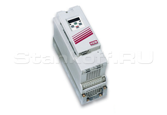

Частотные преобразователи серии KEB Combivert F5 Basic
Серия преобразователей частоты эконом–класса для решения разнообразных задач управления асинхронным электродвигателем в разомкнутом контуре ОС по скорости и положению. Серия ограничена мощностью 15 кВт. Поддерживает как скалярную, так и векторную модель управления. Применение: насосы, вентиляторы, смесители, экструдеры, конвейерная техника, вспомогательные механизмы.
