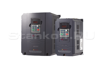

Устройства серии ED3100 представляют собой преобразователи частоты с бессенсорным векторным управлением, обладающие большим вращающим моментом, высокой точностью и широким диапазоном регулировки скорости. Благодаря повышенной стабильности, преобразователь обладает многочисленными функциями рабочих режимов и управления, таких как автоматическая настройка на параметры электродвигателя, простое управление программируемым логическим контроллером, практичная настройка ПИД-регулятора, гибкое управление периферийными устройствами с клеммами ввода-вывода, оперативное изменение параметров в диалоговом режиме, установка частоты повторения, отключение питания с сохранением в памяти текущих параметров, функция «качающейся частоты», передача данных по стандарту RS485, постоянный контроль давления подачи воды и т.д.
| 3ph 400V AC 0,75-22kW |
| Тип |
кВт |
| 4T0007 |
0,75 |
| 4T0015 |
1,5 |
| 4T0022 |
2,2 |
| 4T0040 |
4 |
| 4T0055 |
5,5 |
| 4T0075 |
7,5 |
| 4T0110 |
11 |
| 4T0150 |
15 |
| 4T0185 |
18,5 |
| 4T0220 |
22 |
| 3ph 400V AC 30-160kW |
| Тип |
кВт |
| 4T0300 |
30 |
| 4T0370 |
37 |
| 4T0450 | 45 |
| 4T0550 |
55 |
| 4T0750 |
75 |
| 4T0900 |
90 |
| 4T1100 |
110 |
| 4T1320 |
132 |
| 4T1600 |
160 |
| Техническая характеристика преобразователей частоты серии ED3100 |
| Векторное управление (Sensorless Vector control), V/F control |
| Диапазон регулировки выходной частоты, Гц | 0,1-400 |
| Встроенный PID-регулятор |
| Перегрузочная способность | 150% |
| Последовательный интерфейс (протокол Modbus). |
| Встроенный пульт управления |
| 2 аналоговых входа | 0-20мА, минус10/+10В |
| 2 релейных и 2 цифровых выхода. |
