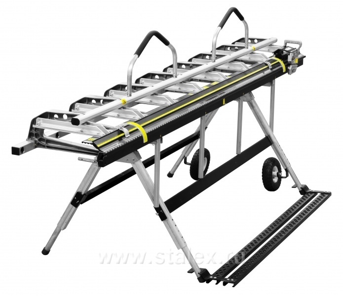

Ручной листогиб MAX 20 - 2.2
Станок Tapco MAX 20 предназначен для гибки и резки листового металла. Станок имеет одну важную особенность – его можно использовать непосредственно на месте работ. Это самая популярная модель Tapco для гибки и резки листового металла.
Изготавливается из лёгких анодированных сплавов и закалённой стали, которые обеспечивают максиму мощности, прочности и мобильности. Патентованный подвижный шарнир «Moving Pivot Hinge» гарантирует быструю и лёгкую регулировку прижимного усилия на материал. Прижимной шарнир для гибки сделан подвижным. Он увеличивает силу прижима, исключая при этом повреждения материала благодаря специальной виниловой вставке. Система фирменных зажимов Тарсо «Positive Clamping Sistem» для быстрого и эффективного зажима материала. Станок МАХ 20 создан для мобильного использования и идеально подходит для использования как в мастерской, так и на объекте.
