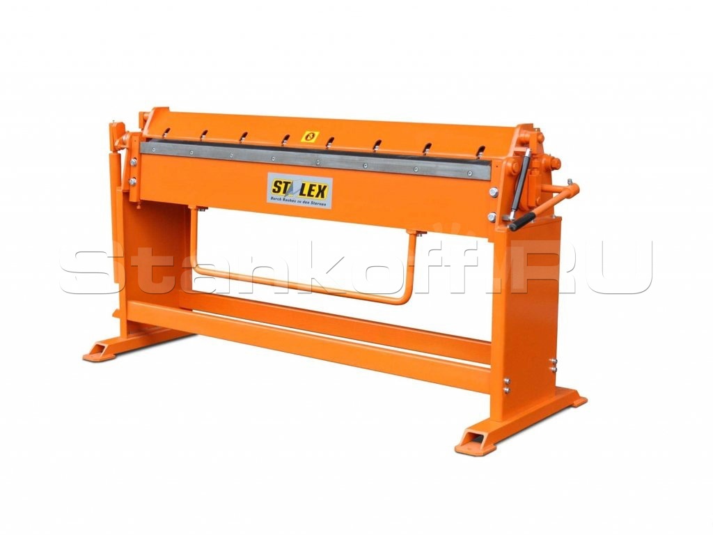

Листогиб сочетает в себе высокие технические и эксплуатационные характеристики. Листогиб предназначен для работы в цеху при изготовлении доборных элементов кровли, комплектующих вентиляции и других изделий из листового металла. Листогибочное оборудование сочетает в себе множество технических решений и разработок, направленных на достижение максимальной производительности в работе. Однако основным его преимуществом является способность гнуть металлы больших толщин (до 1 мм). Отсутствие ограничений по длине обрабатываемого металла и достаточно большой диапазон толщин открывает новые возможности для дальнейшего развития производственного потенциала компаний.

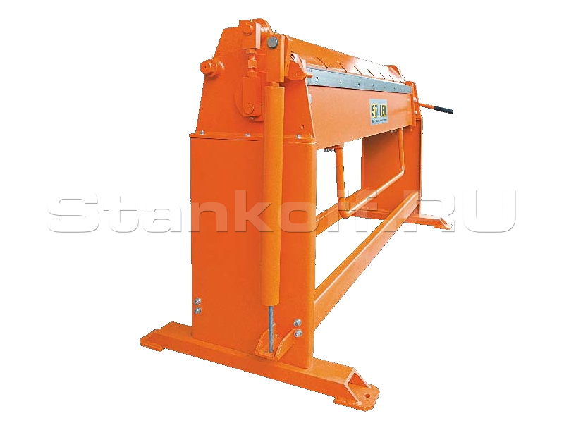

- Привод прижимной балки посредством газового рабочего цилиндра;

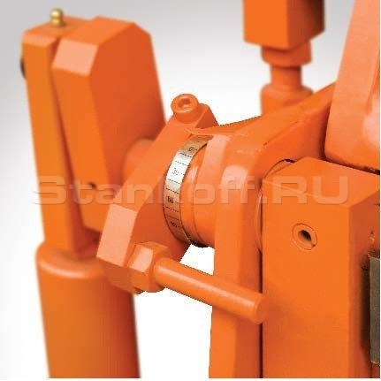

- Встроенный угломер;

| Техническая характеристика ручного листогиба 1500/1 ММ | ||
| Макс. рабочая длина, мм | 1560 | |
| Макс. толщина листа, мм | 1,2 | |
| Угол гибки | 0-150º | |
| Макс. высота подъёма верхней прижимной сегментной балки, мм | 70 | |
| Габариты упаковки (ДхШхВ) | 1860х700х1045 | |
| Масса, кг | 220 | |
