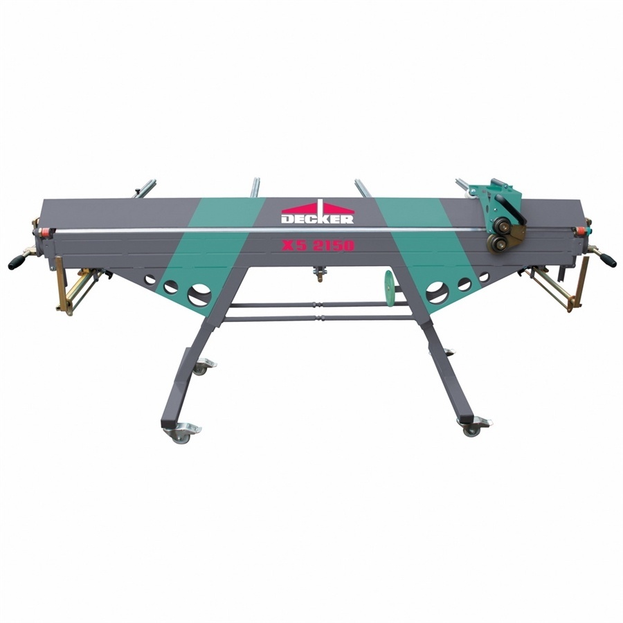

Листогиб Decker X5-2650 предназначен для серийного производства профилей из тонколистового металлатолщиной до 0,8 мм, и длиной гиба 2650 мм. Все детали выполнены из высококачественной стали с гольванообоработкой и покрыт порошковым покрытием, что делает его прочным, долговечным и неприхотливым в любых условиях эксплуатации. Листогиб снабжен системой регулировок прижимной и поворотной балок, что гарантирует получение заданных параметров гиба на любом используемом материале.
Листогиб Decker X5 имеет самое большое количество различных регулировок среди других ручных листогибов.
Основные преимущества
  • уникальная конструкция гибочной балки с силиконово-магнитным слоем ProtectX5, который предохраняет окрашенный металл от повреждений и царапин, и удобно удерживает металлический лист, не давая ему скользить при работе;
  • неограниченная глубина подачи;
  • вертикальный подъём прижимной балки с возможностью фиксации в любой точке;
  • напряженная основная балка с возможностью подстройки кривизны;
  • компенсаторы прогиба балок;
  • настройка радиуса гиба;
  • инновационная конструкция прижимной балки (прижимная часть 5см) позволяет делать второй гиб максимально близко к первому и расширить варианты выпускаемых изделий;
  • регулировка прижима прижимной балки;
  • ручной дисковый нож усиленной конструкции (не входит в стоимость комплекта);
  • колеса для быстрого перемещения;
  • простота и надежность конструкции;
  • сделан из немецкой стали;
  • имеет европейский сертификат качества и российский сертификат соответствия.

  • Высота раскрытия станка: 100 мм
  • Минимальная ширина загибаемой полки: 10 мм
  • Минимальная ступенька противогиба: 15 мм
  • Максимальный угол загиба бортика 15 мм: 145 град
  • Максимальный угол загиба с фальцедогибающей машинкой: 180 градусов

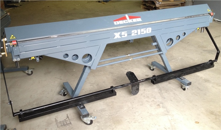

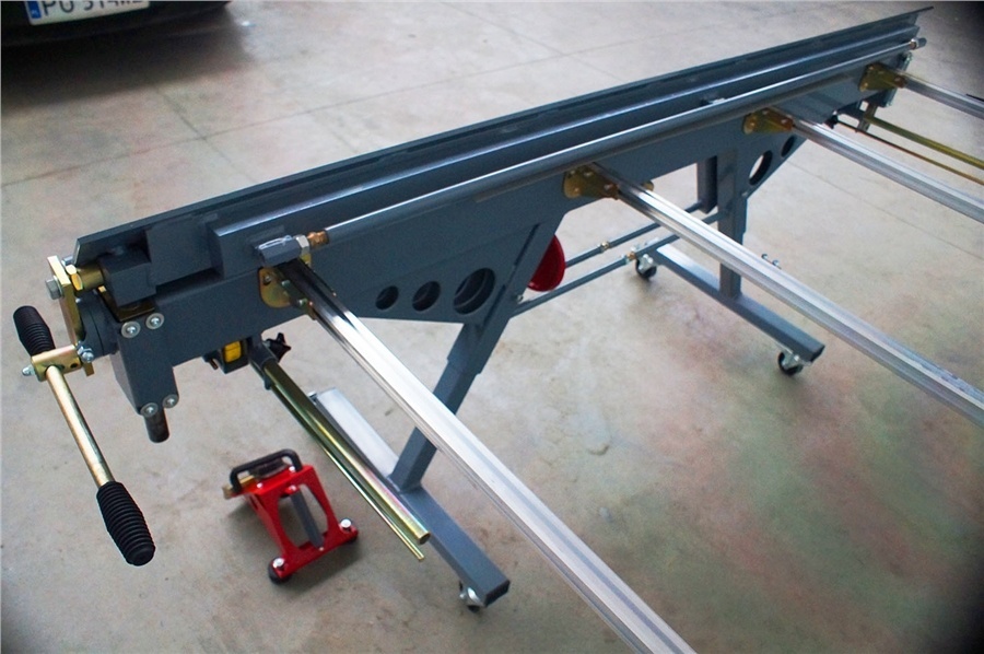

Задний стол поддержки
Удобен при обработке листа непосредственно из бухты либо при гибке длинных листов. Наличие задних упоров значительно упрощает время позиционирования листа.

Техническая характеристика механического листогиба X5 2650
Макс. толщина стального листа (мм.) 0.8
Макс. рабочая длина (мм.) 2650
Угол гибки металла (град.) 180
Сегментная балка Нет
Глубина подачи листа (мм.) Не ограничена
Высота раскрытия прижимной балки, мм 80
Тип привода Ручной
Масса (кг.) 250
Габариты Д*Ш*В (мм) 2950x650x970
