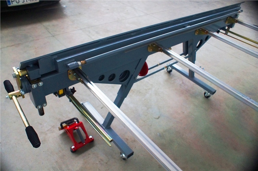

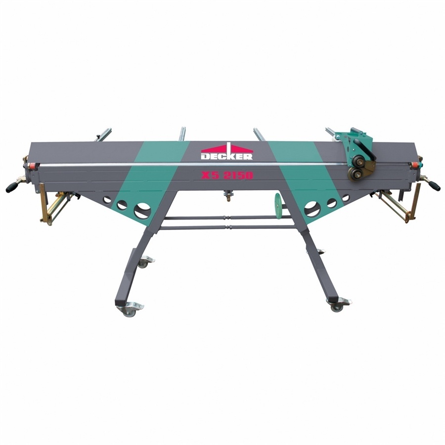

Листогиб Decker X5-2150 предназначен для серийного производства профилей из тонколистового металлатолщиной до 1 мм, и длиной гиба 2150 мм. Все детали выполнены из высококачественной стали с гольванообоработкой и покрыт порошковым покрытием, что делает его прочным, долговечным и неприхотливым в любых условиях эксплуатации. Листогиб снабжен системой регулировок прижимной и поворотной балок, что гарантирует получение заданных параметров гиба на любом используемом материале.
Основные преимущества
  • уникальная конструкция гибочной балки с силиконово-магнитным слоем ProtectX5, который предохраняет окрашенный металл от повреждений и царапин, и удобно удерживает металлический лист, не давая ему скользить при работе;
  • неограниченная глубина подачи;
  • вертикальный подъём прижимной балки с возможностью фиксации в любой точке;
  • напряженная основная балка с возможностью подстройки кривизны;
  • компенсаторы прогиба балок;
  • настройка радиуса гиба;
  • инновационная конструкция прижимной балки (прижимная часть 5см) позволяет делать второй гиб максимально близко к первому и расширить варианты выпускаемых изделий;
  • регулировка прижима прижимной балки;
  • ручной дисковый нож усиленной конструкции (не входит в стоимость комплекта);
  • колеса для быстрого перемещения;
  • простота и надежность конструкции;
  • сделан из немецкой стали;
  • имеет европейский сертификат качества и российский сертификат соответствия.

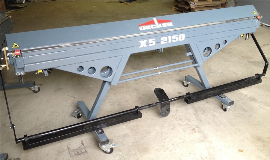

Задний стол поддержки
Удобен при обработке листа непосредственно из бухты либо при гибке длинных листов. Наличие задних упоров значительно упрощает время позиционирования листа.
