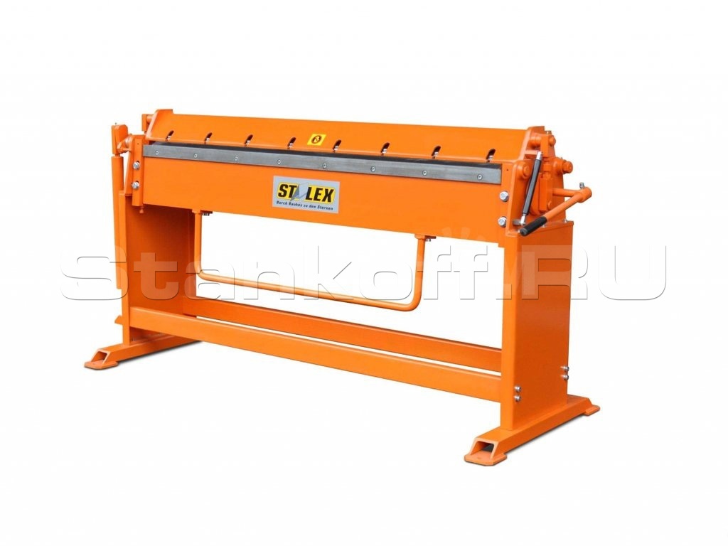

Листогиб ручной 2000/1 ММ
Листогиб сочетает в себе высокие технические и эксплуатационные характеристики. Листогиб предназначен для работы в цеху при изготовлении доборных элементов кровли, комплектующих вентиляции и других изделий из листового металла. Листогибочное оборудование сочетает в себе множество технических решений и разработок, направленных на достижение максимальной производительности в работе. Однако основным его преимуществом является способность гнуть металлы больших толщин (до 1 мм). Отсутствие ограничений по длине обрабатываемого металла и достаточно большой диапазон толщин открывает новые возможности для дальнейшего развития производственного потенциала компаний.
Особенности
- Максимальный угол гибки - 150º;
- Стальная станина обеспечивает надёжность и долговечность;

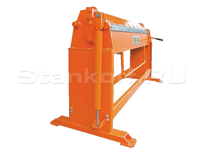

- Привод прижимной балки посредством газового рабочего цилиндра;
- Неограниченная глубина подачи материала;

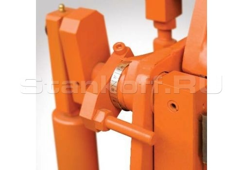

- Встроенный угломер;
- Производительность - от 80 метров готовой продукции в час;
- Максимальная высота подъема верхней балки – 70 мм
