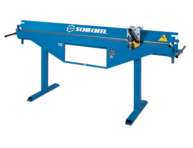

Листогиб ручной LBX 200
  • Модели LBX 200 и LBX 250 оснащены съемными колесами и опорами.
  • Все модели поставляются с боковыми рукоятками,  служащими не только в качестве рычагов при работе, но и удобными держателями при переносе.
  • Угол гиба  160° для бoртиков высотой до 20 мм
  • Вертикальный подъем прижимной балки
  • Прижимная балка останавливается на любой высоте
  • Регулировка усилия зажима листа
  • У всех моделей кромка прижимной балки имеет передний угол 20º и  r=1,2мм.
  • Подшипники прижимной и гибочной балок не требуют обслуживания.
  • Шкала угломера слева и справа
  • Удобный кронштейн для хранения ножа
  • Регулируемая геометрия гибочной балки обеспечивает равномерный гиб по всей длине станка
  • Для модели LBX 310 пружины-компенсаторы массы гибочной балки
  • Для модели LBX 310 предварительно напряженная  основная балка с возможностью регулировки
Дополнительно поставляются:
Роликовый нож
нержавеющая сталь 0,5 мм,
оцинкованная сталь 0,8 мм,
алюминий 1 мм
Ручной задний упор
500 мм или 750 мм со шкалой. В зависимости от длины поставляются 2 или 4 опорные штанги
Защитный пластиковый чехол
Техническая характеристика LBX 200
Длина сгибаемой детали, мм 2040
Толщина листа, сталь (400 Н/мм2) 0,63
Толщина листа, алюминий (250 N/мм2) 1
Угол гиба, град 135
Габариты, мм 2338х650х1075
Рабочая высота, мм 900
Вес, кг 139
