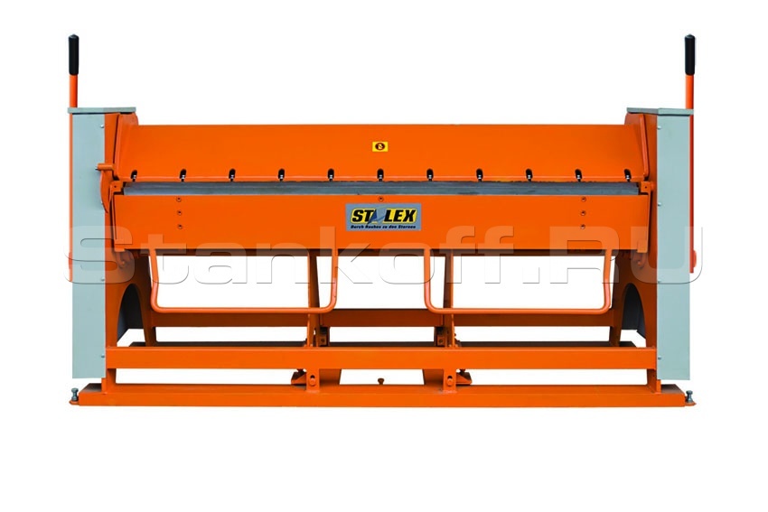

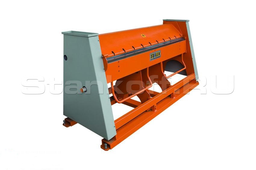

Листогиб ручной 2500/2 ММ
Листогиб сочетает в себе высокие технические и эксплуатационные характеристики и доступную цену. Листогиб предназначен для работы в цеху при изготовлении доборных элементов кровли, комплектующих вентиляции и других изделий из листового металла. Листогибочное оборудование сочетает в себе множество технических решений и разработок, направленных на достижение максимальной производительности в работе. Однако основным его преимуществом является способность гнуть металлы больших толщин (оцинкованная сталь Rm<400Mpa - до 2 мм). Листогиб ручной 2500/2 ММ незаменимый труженник как на больших, многофункциональных производствах, так и в маленьких компаниях, выполняющих узкий круг задач. Отсутствие ограничений по длине обрабатываемого металла и достаточно большой диапазон толщин открывает новые возможности для дальнейшего развития производственного потенциала компаний.
Особенности
- Максимальный угол гибки - 150º;
- Стальная станина обеспечивает надёжность и долговечность;
- Неограниченная глубина подачи материала;
- Встроенный угломер;
- Производительность - от 80 метров готовой продукции в час;
| Техническая характеристика листогиба ручного 2500/2 ММ | ||
| Макс. рабочая длина, мм | 2540 | |
| Макс. толщина листа, мм | 2,0 | |
| Угол гибки | 0-150º | |
| Габариты упаковки (ДхШхВ), мм | 3220х770х1090 | |
| Масса, кг | 800 | |
