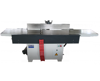

Станок фуговальный с шейперным валом SF 630W
Назначение
Предназначены для прямолинейного одностороннего строгания изделий из древесины по плоскости и снятия фасок под углом.
Область применения
Предприятия и цеха по производству столярно-строительных изделий, клееных щитов, производству мебели и другие деревообрабатывающие производства.

Конструктивные особенности
Шейперный ножевой вал
Имеет 6 спиралей твердосплавных пластин по 16 шт. в каждой спирали на SF-400W и по 25 шт. на SF-630W. Пластина имеет 4 рабочие грани. Каждая грань пронумерована.
Чугунные литые столы
Массивные столы длиной 2500 мм отлично гасят вибрацию и являются хорошей базой, что повышает качество обрабатываемых деталей. Столы имеют ребра жесткости.
Регулировка стола рычагом
Выставление толщины съема материала осуществляется с помощью рычага по шкале.
Защита ножевого вала
Защитное ограждение зоны резания обеспечивает безопасную работу на станке.
Кнопки включения / выключения
Для удобства кнопки включения и выключения вынесены на подающий стол. Дополнительная кнопка аварийной остановки расположена рядом с ножевым валом.
Направляющая линейка
Чугунная направляющая линейка перемещается по столу на колесах, что облегчает ее настройку и не царапает стол. Может быть установлена под углом до 45° для снятия фаски.
Регулировка линейки
Регулировка линейки
Направляющая линейка удобно настраивается маховиком через передачу шестерня-рейка.
Аспирационный патрубок
Эксгаустерная воронка Ø120 мм для удаления стружки расположена под столом.
Комплект поставки
Комплект поставки
В комплекте со станком ключ и биты для замены ножей, а также комплект запасных винтов и твердосплавных пластин.
Модель SF-630W
Ширина обработки, мм 630
Длина рабочего стола, мм 2500
Максимальная толщина снимаемого слоя, мм 4
Количество ножей ножевого вала, шт. 150
Диаметр ножевого вала, мм 105
Мощность эл./двигателя, кВт 5,5
Частота вращения ножевого вала, об/мин 5060
Габаритные размеры, мм 2500 х 940 х 1100
Масса, кг 650
