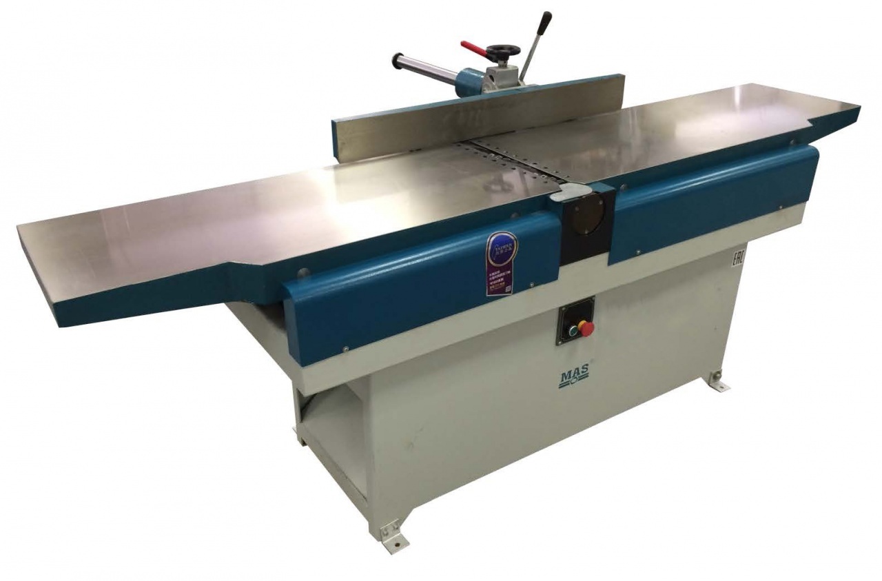

Фуговальный станок с шейперным валом SF-400W
Предназначен для прямолинейного одностороннего строгания изделий из древесины по плоскости и снятия фасок под углом.

Конструктивные особенности
Шейперный ножевой вал
Имеет 6 спиралей твердосплавных пластин по 16шт. в каждой спирали. Пластина имеет 4 рабочие грани. Каждая грань пронумерована.
Литые чугунные столы
Литые чугунные столы длиной 2300мм хорошо гасят вибрацию.
Регулировка стола рычагом
Выставление толщины съема материала осуществляется с помощью рычага.
Направляющая линейка
Чугунная направляющая линейка служит хорошей базой при обработке. Имеет наклон до 45° для снятия фаски.
