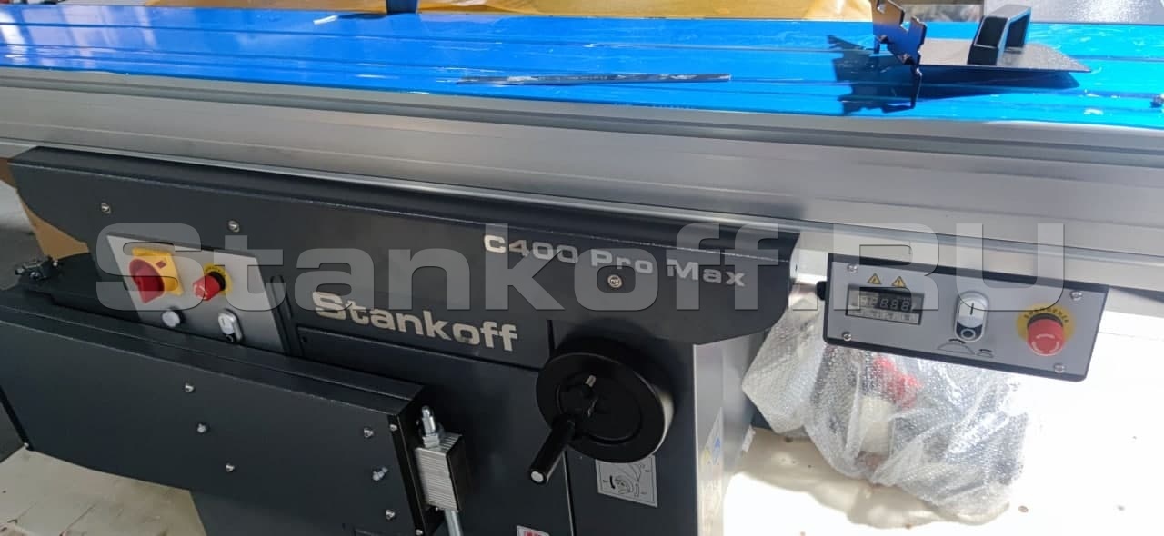

Регулировка угла наклона пильного блока осуществляется при помощи маховика на фронтальной части станка по градуированной шкале. Маховик имеет фиксатор, который после установки необходимого угла препятствует сбою установленных значений в процессе работы.
