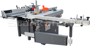

Комбинированный станок C400 PRO MAX с кареткой 2200 мм
Предназначен для распиловки облицованных плит и комплексной обработки столярных изделий.
Станок профессиональной серии с листовой станиной, чугунной рабочей зоной и превосходным качеством сборки, подходящий как для крупных фабрик, так и для небольших мастерских.
Станок удобен в эксплуатации. Три независимых двигателя класса 1 обеспечивают достаточную мощность, а изменение используемой функции достигается одним щелчком переключателя, а не путем выполнения трудоемкой задачи смены ремней.
Данная модель имеет самый высокий класс точности, который не превзойдут даже полноразмерные станки. Чугунная конструкция позволяет уверенно обрабатывать даже тяжелые детали.

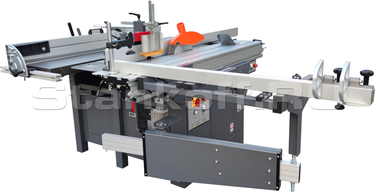

Особенности конструкции
Фуговальный узел
Фуговальный узел
Цель фугования − получение ровной плоской поверхности деревянной заготовки с минимальной шероховатостью. Подающий стол имеет механизм опускания ниже уровня приемного стола. Эта функция позволяет настраивать размер припуска, снимаемого за один проход. Строгальный узел станка установлен на чугунных опорах и оснащен трехножевым валом диаметром 70 мм. Литые фуговальные столы являются надежной базой при обработке. Станок комплектуются фуговальной направляющей линейкой, закрепленной на центральной штанге. Устройство характеризуется исключительной механической жесткостью и плавностью перемещения.Наклон направляющей линейки позволяет снимать фаску.

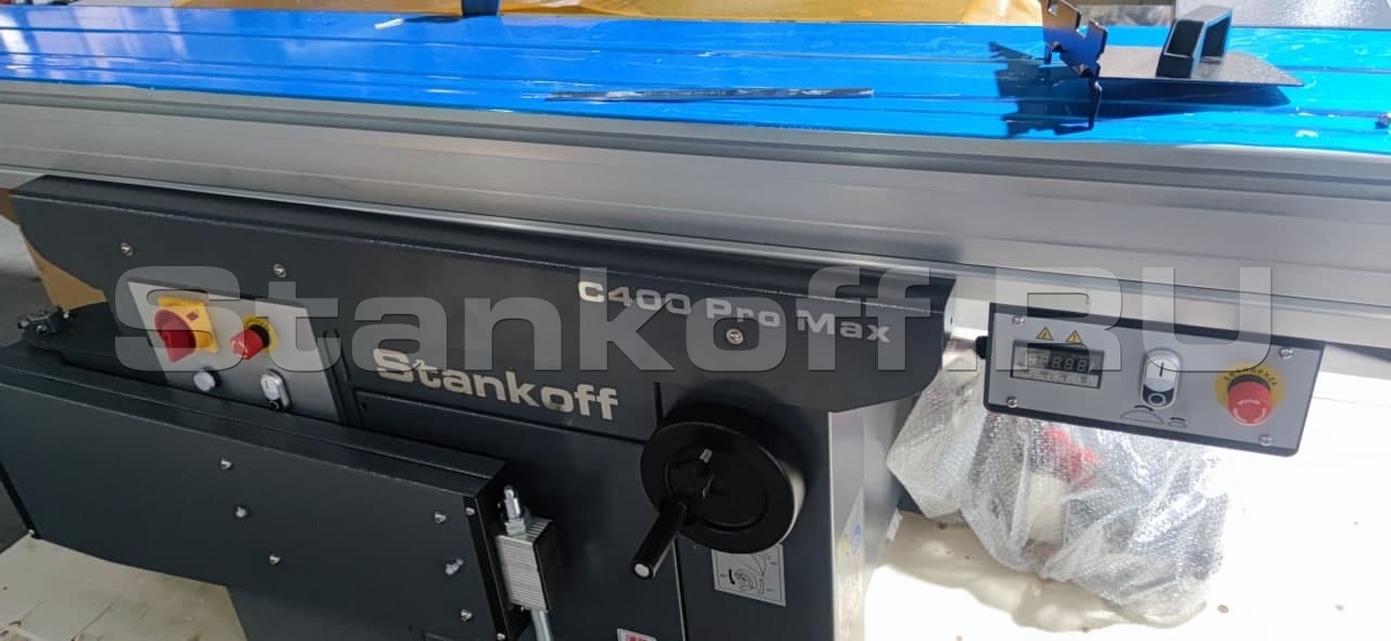

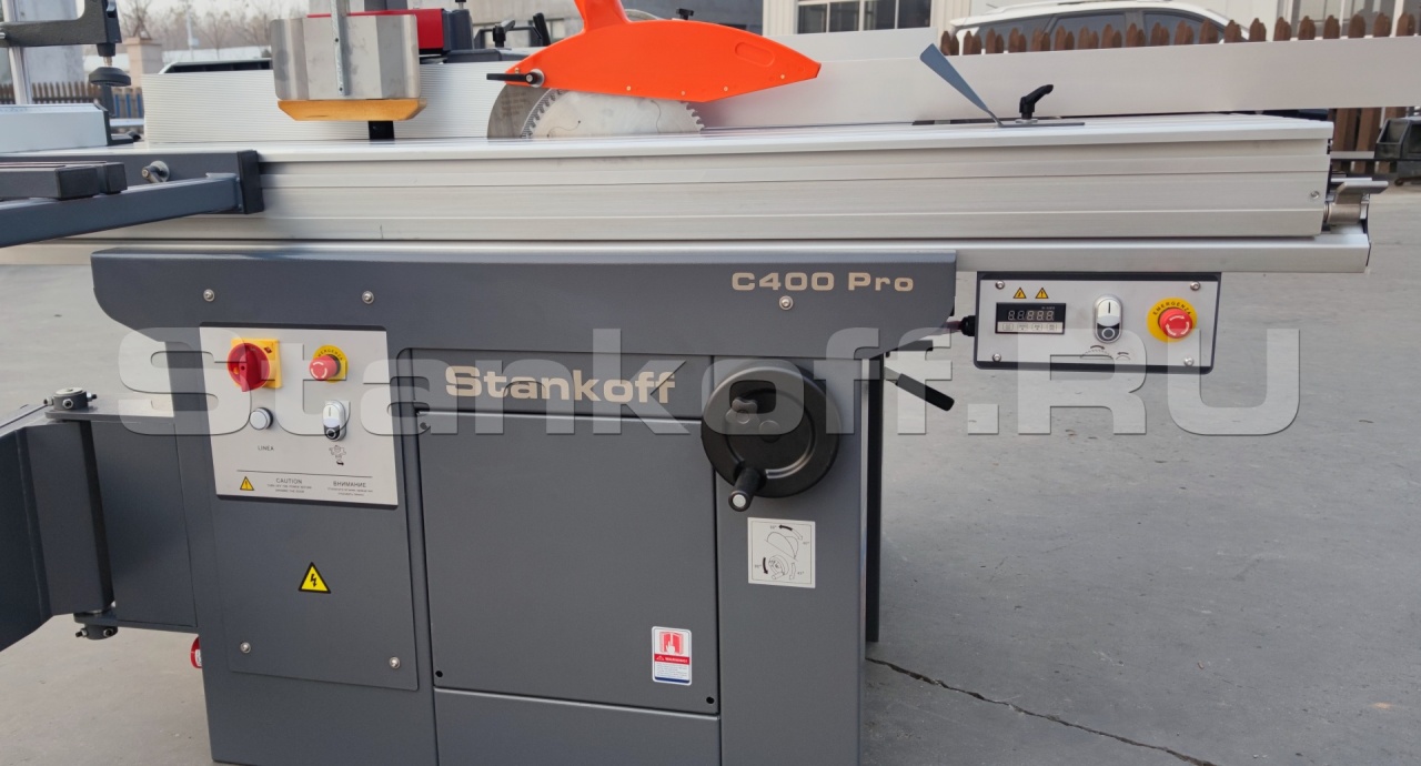

Счетчик высоты подъема рейсмусового стола
Такой тип отсчета высоты обеспечивает точность 0,1 мм (в сравнении с отсчетом по шкале – 0,5 мм).
Наклон пильного узла от 0 до 45°
Регулировка угла наклона пильного блока осуществляется при помощи маховика на фронтальной части станка по градуированной шкале. Маховик имеет фиксатор, который после установки необходимого угла препятствует сбою установленных значений в процессе работы.

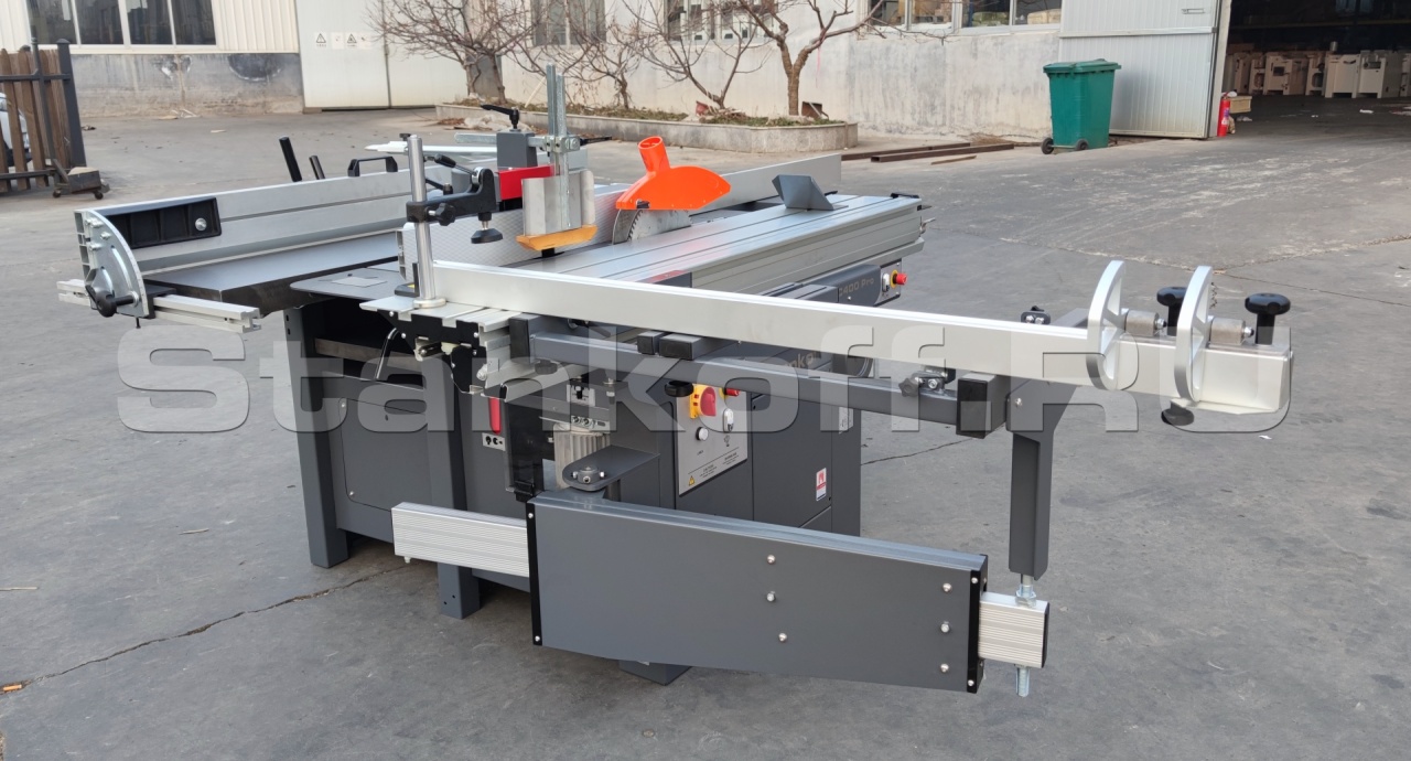

Телескопическая линейка
Телескопическая конструкция поддерживающего устройства для базирования крупногабаритных изделий позволяет избежать перекосов опорной рамы даже при высоких нагрузках. Опорный стол с легкостью можно перемещать по всей длине каретки, ослабив всего 2 флажковых упора. Поворот линейки от 0 до 45°.
