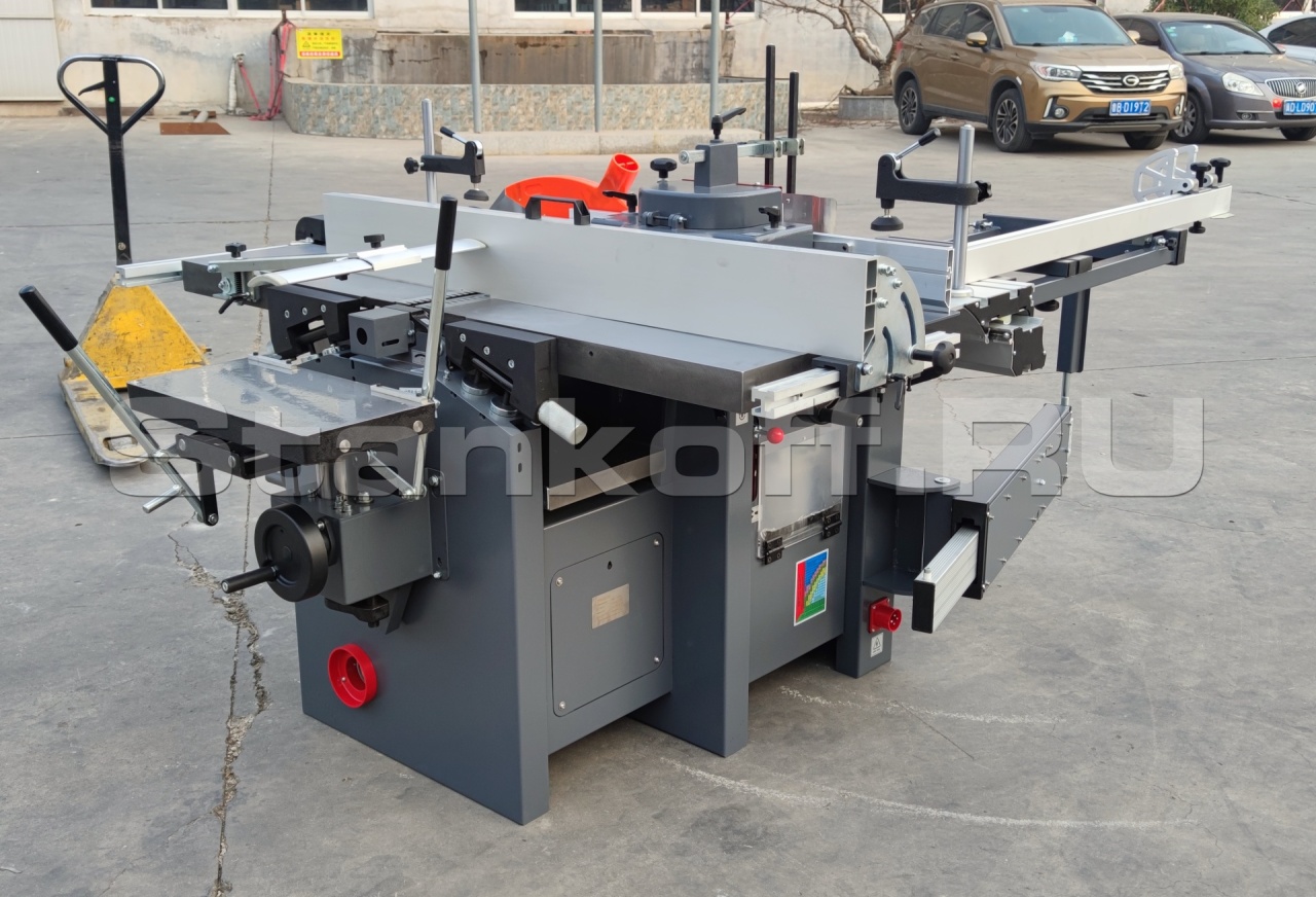

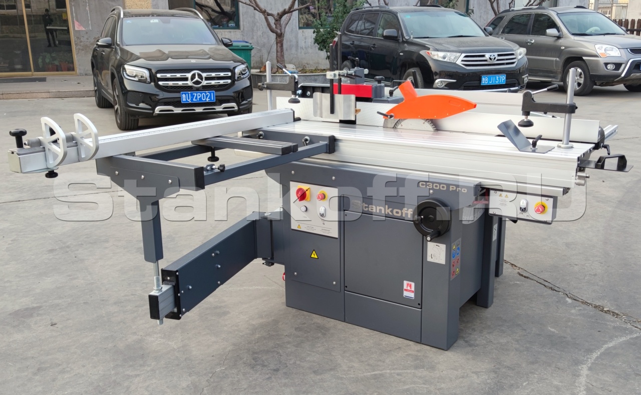

Комбинированный станок C300 PRO с кареткой 1600 мм
Предназначен для распиловки облицованных плит и комплексной обработки столярных изделий.
Станок профессиональной серии с листовой станиной, чугунной рабочей зоной и превосходным качеством сборки, подходящий как для крупных фабрик, так и для небольших мастерских.
Станок удобен в эксплуатации. Три независимых двигателя класса 1 обеспечивают достаточную мощность, а изменение используемой функции достигается одним щелчком переключателя, а не путем выполнения трудоемкой задачи смены ремней.
Данная модель имеет самый высокий класс точности, который не превзойдут даже полноразмерные станки. Чугунная конструкция позволяет уверенно обрабатывать даже тяжелые детали.

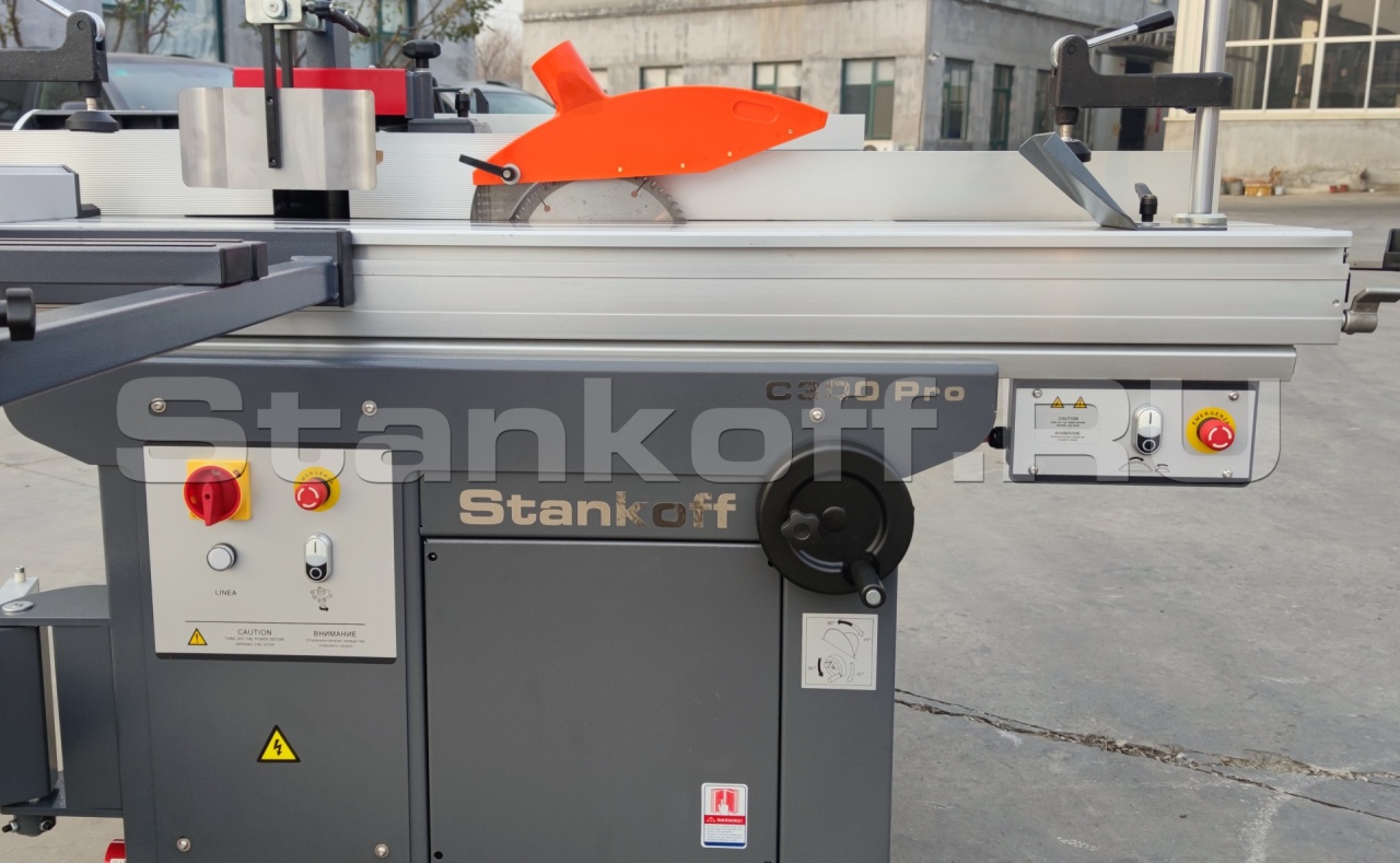

Пильный узел
Пильный узел
Возможность продольного, поперечного и углового пиления, а также пиления с подрезной пилой облицованных плитных материалов. Шариковая каретка обеспечивает плавный и легкий ход. Пильный модуль наклоняется на 45°. Он имеет автономный привод и систему позиционирования по высоте. Пила вращается в направлении, встречном подаче.

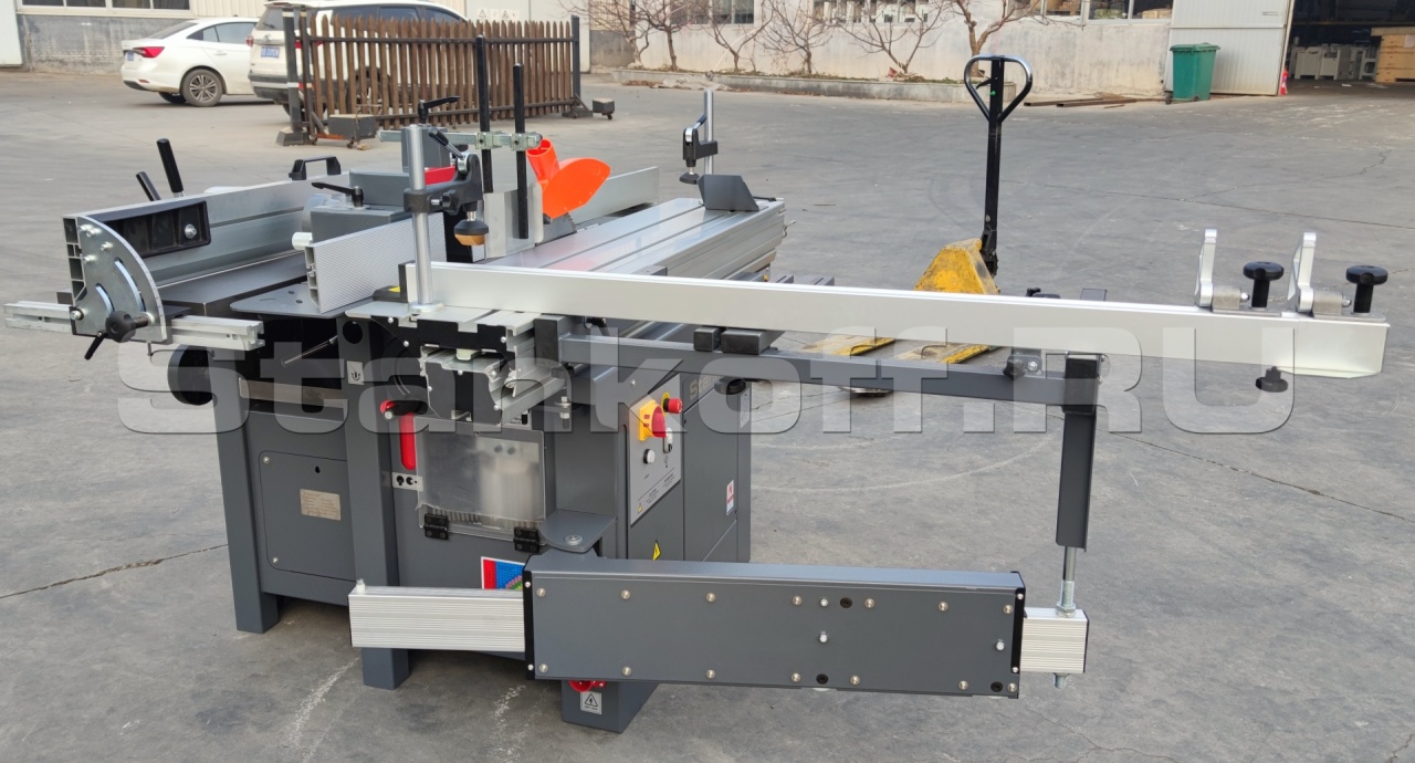

Телескопическая линейка
Телескопическая конструкция поддерживающего устройства для базирования крупногабаритных изделий позволяет избежать перекосов опорной рамы даже при высоких нагрузках. Опорный стол с легкостью можно перемещать по всей длине каретки, ослабив всего 2 флажковых упора. Поворот линейки от 0 до 45°.
