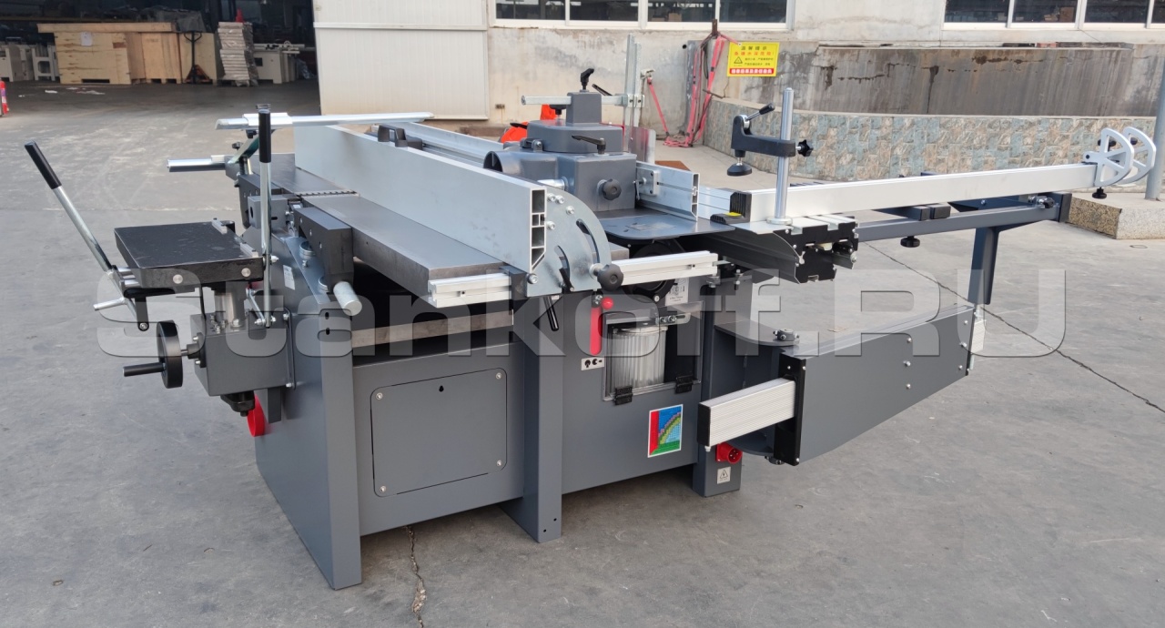

Особенности конструкции
Фуговальный узел
Фуговальный узел
Цель фугования − получение ровной плоской поверхности деревянной заготовки с минимальной шероховатостью. Подающий стол имеет механизм опускания ниже уровня приемного стола. Эта функция позволяет настраивать размер припуска, снимаемого за один проход. Строгальный узел станка установлен на чугунных опорах и оснащен трехножевым валом диаметром 70 мм. Литые фуговальные столы являются надежной базой при обработке. Станок комплектуются фуговальной направляющей линейкой, закрепленной на центральной штанге. Наклон направляющей линейки позволяет снимать фаску.

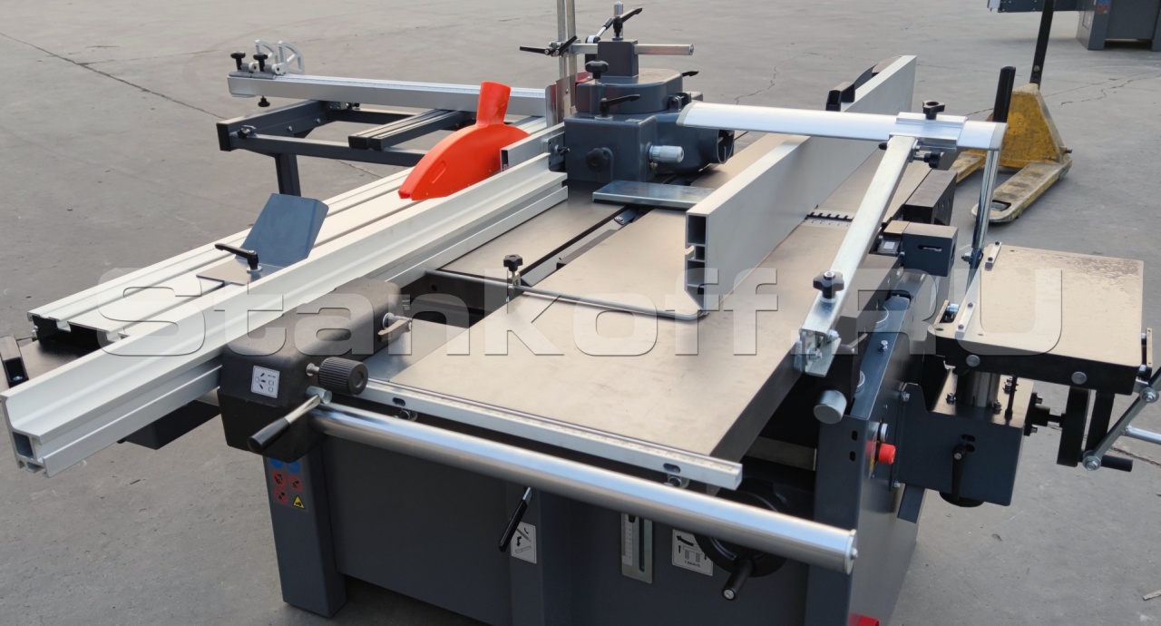

Пильный узел
Пильный узел
Возможность продольного, поперечного и углового пиления, а также пиления с подрезной пилой облицованных плитных материалов. Шариковая каретка обеспечивает плавный и легкий ход. Пильный модуль наклоняется на 45°. Он имеет автономный привод и систему позиционирования по высоте. Пила вращается в направлении, встречном подаче.

Фуговальный узел
Мощность двигателя, кВт 4
Размер рабочего стола, мм 1800х400
Диаметр ножевого вала, мм 70
Частота вращения, об/мин 5700
Максимальная толщина съема, мм 4
Количество ножей, шт 3
Размеры строгальных ножей, мм 400х25х3

Пильный узел
Диаметр основной пилы, мм 300х30
Диаметр подрезной пилы, мм 90х22
Размеры рабочего стола, мм 326х1112
Размер каретки, мм 2600х315
Ход каретки, мм 2600
Максимальная ширина распиливаемого материала, мм 730
Частота вращения основной пилы, об/мин 4500
Частота вращения подрезной пилы, об/мин 7000
Наклон пилы, град. 0-45
Высота пропила при 90°, мм 95
Высота пропила при 45°, мм 75
