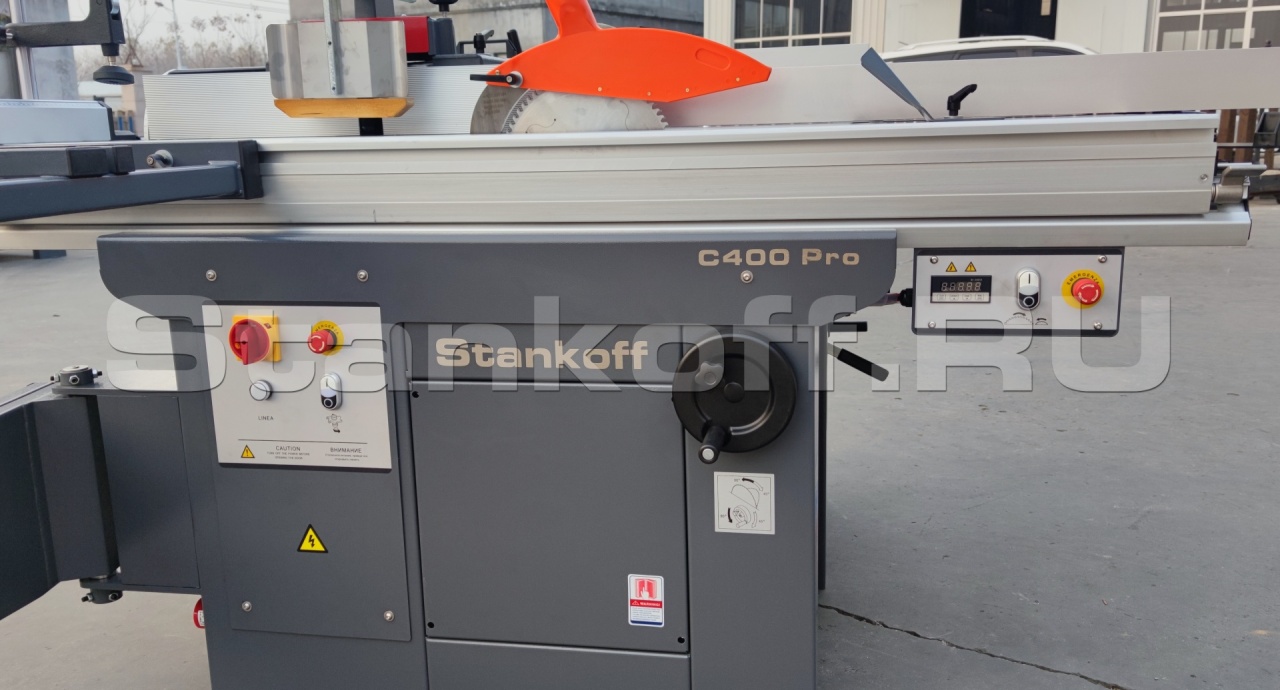

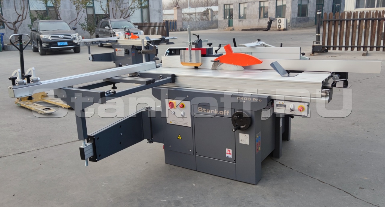

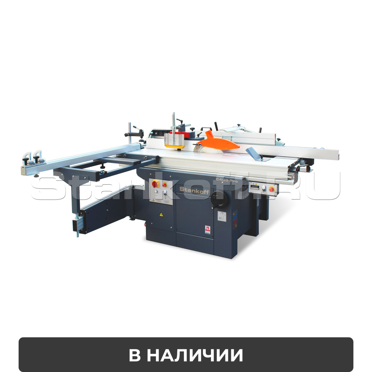

Комбинированный станок C400 PRO XL с кареткой 3200 мм
Предназначен для распиловки облицованных плит и комплексной обработки столярных изделий.
Станок профессиональной серии с листовой станиной, чугунной рабочей зоной и превосходным качеством сборки, подходящий как для крупных фабрик, так и для небольших мастерских.
Станок удобен в эксплуатации. Три независимых двигателя класса 1 обеспечивают достаточную мощность, а изменение используемой функции достигается одним щелчком переключателя, а не путем выполнения трудоемкой задачи смены ремней.
Данная модель имеет самый высокий класс точности, который не превзойдут даже полноразмерные станки. Чугунная конструкция позволяет уверенно обрабатывать даже тяжелые детали.

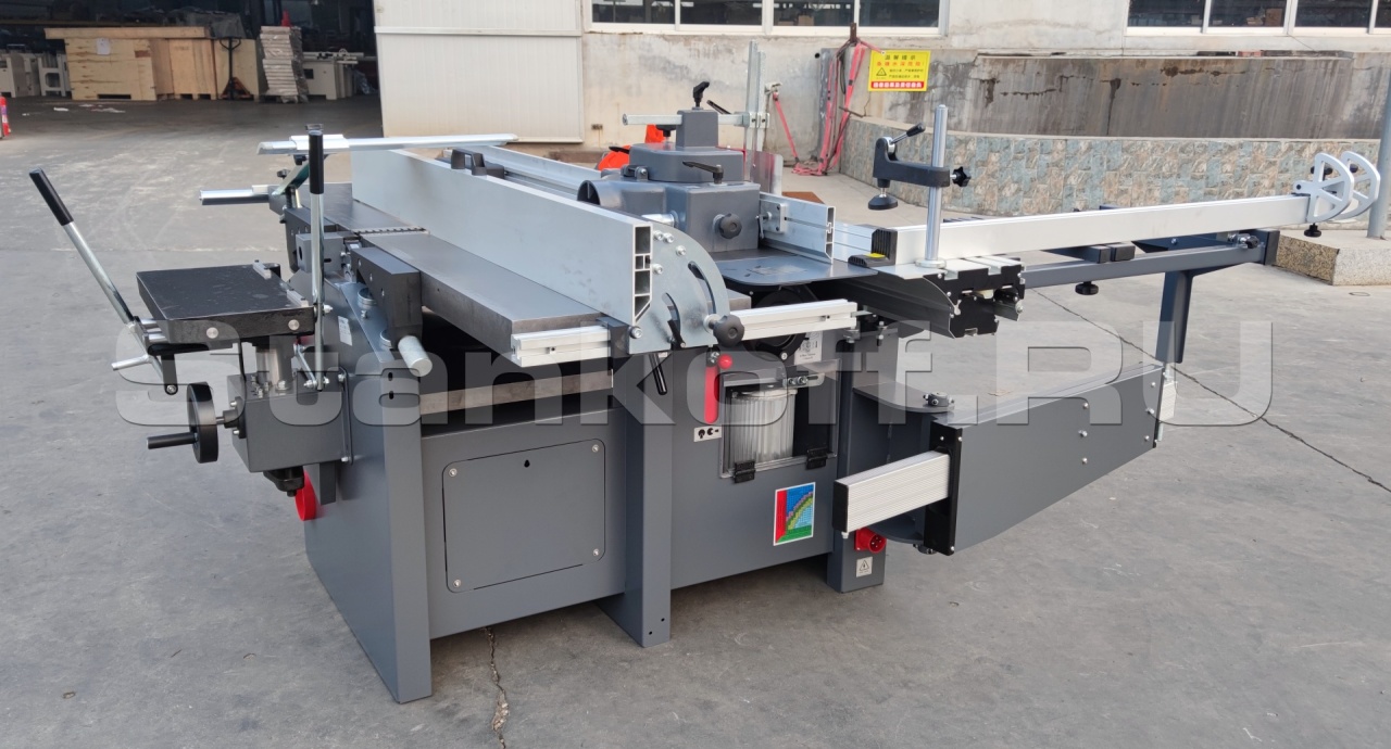

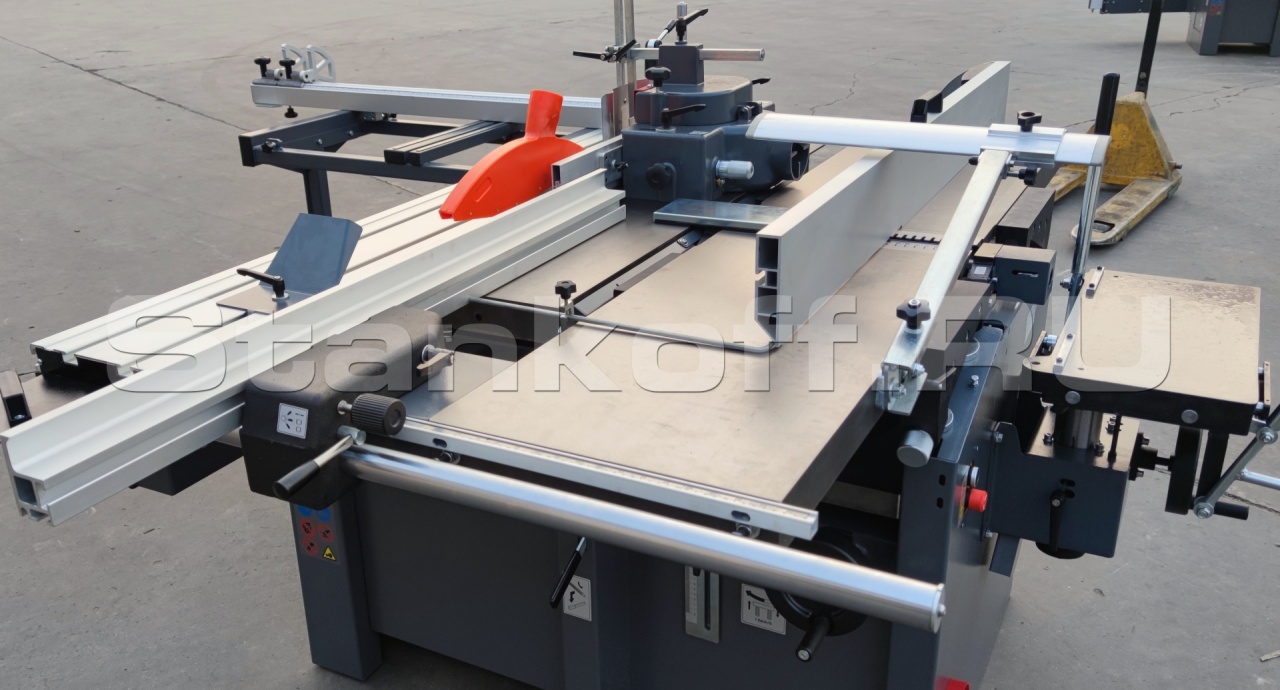

Фуговальный узел
Фуговальный узел
Цель фугования − получение ровной плоской поверхности деревянной заготовки с минимальной шероховатостью. Подающий стол имеет механизм опускания ниже уровня приемного стола. Эта функция позволяет настраивать размер припуска, снимаемого за один проход. Строгальный узел станка установлен на чугунных опорах и оснащен трехножевым валом диаметром 70 мм. Литые фуговальные столы являются надежной базой при обработке. Станок комплектуются фуговальной направляющей линейкой, закрепленной на центральной штанге. Наклон направляющей линейки позволяет снимать фаску.
Рейсмусовый узел
Рейсмусовый узел
Рейсмус − узел, смежный с фуганком. Скорость рейсмусования − 7 м/мин. Ножевой вал снимает припуск, выравнивая поверхность. За счет наличия рейсмусового стола на выходе получается деталь заданной толщины. Толщина задается при вертикальном перемещении стола. На рейсмусе возможна обработка деталей высотой 4 - 220 мм. Отображение размера по линейке и механическому счетчику.
Фрезерный узел
Фрезерный узел
Максимальная жесткость и устойчивость шпинделя в любых рабочих условиях благодаря массивной опоре шпиндельного блока. Четыре скорости (2000/3100/4400/7000 об/мин), предусмотренные в станке, идеальны для любых видов обработки: профилирование, криволинейное фрезерование по шаблону, нарезка шипов. Фрезерный шпиндель размещен внутри чаши, защищающей внутренние механические компоненты от контакта со стружкой и пылью. Фрезерный вал диаметром 32 мм.
Прижимное устройство MORI используется для надежной фиксации заготовок на поверхности рабочего стола для обеспечения точности фрезерования и безопасности эксплуатации оборудования. Прижимает заготовку в двух плоскостях: сверху к столу и сбоку к направляющим линейкам.

Сверлильно-пазовальный узел
Легкое выполнение пазов, гнезд и соединительных элементов. Пазовальный узел снабжен шпинделем с присоединительными диаметром 16 мм. При необходимости может быть легко демонтирован.
Помимо операций сверления и выборки пазов этот модуль может использоваться для установки шлифовального круга для финишной обработки древесины. Кроме того, на вал может устанавливаться чашка шлифовального круга для заточки коротких плоских ножей. При этом потребуется специальное приспособление.

Наклон пильного узла от 0 до 45°
Регулировка угла наклона пильного блока осуществляется при помощи маховика на фронтальной части станка по градуированной шкале. Маховик имеет фиксатор, который после установки необходимого угла препятствует сбою установленных значений в процессе работы.
Позволяет изготавливать соединения под углом и мебель по индивидуальным заказам.

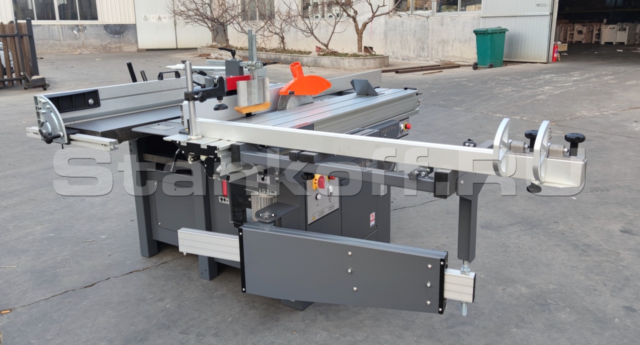

Телескопическая линейка
Телескопическая конструкция поддерживающего устройства для базирования крупногабаритных изделий позволяет избежать перекосов опорной рамы даже при высоких нагрузках. Опорный стол с легкостью можно перемещать по всей длине каретки, ослабив всего 2 флажковых упора. Поворот линейки от 0 до 45°.
Эксцентриковый прижим
Надежно прижимает изделие к каретке, исключая вибрацию и смещение деталей при пилении, что обеспечивает идеальное качество раскроя.
Упор на каретке
Упор на каретке
Передвижной упор на каретке полностью исключает перекос и люфт при пилении. Скорость позиционирования бокового упора на необходимое значение составляет считанные секунды.

Комплектация
  • Фуговальный узел;
  • Рейсмусовый узел;
  • Сверлильно-пазовальный узел;
  • Пильный узел;
  • Подрезной узел;
  • Фрезерный узел;
  • Телескопическая линейка;
  • Направляющая линейка;
  • Каретка 3200 мм;
  • Прижимное устройство Mori;
  • Эксцентриковый прижим;
  • Упор на каретке;
  • Наклон пилы;
  • Кожух пилы;
  • Кожух ножевого вала;
  • Кожух фрезерного узла;
  • Ножи фуговально-рейсмусового узла;
  • Сверлильный патрон M18x1,5;
  • Подрезной диск SCORING BALDE 90x22x3,1x12T;
  • Комплект фрез для пазовального узла — в подарок по акции.
