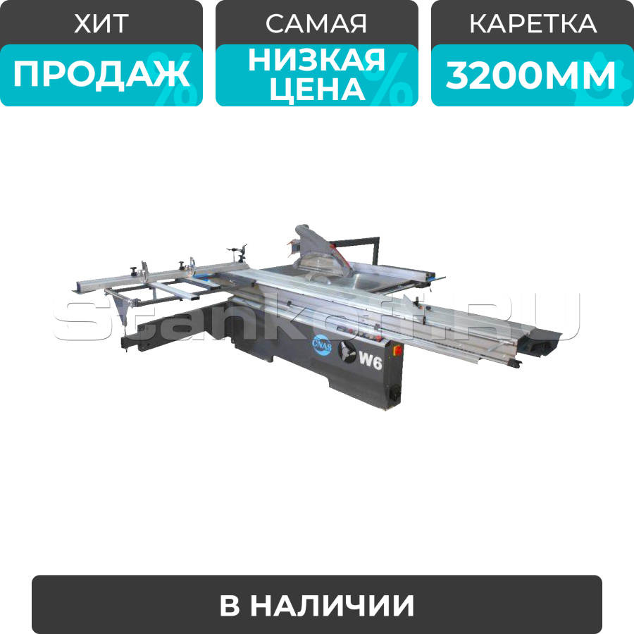

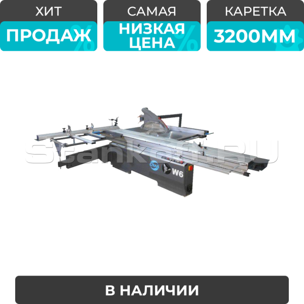

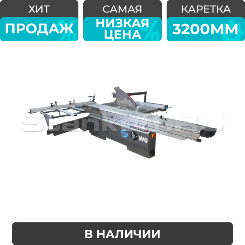

Форматно-раскроечный станок W6 (длина каретки 3200 мм)
Область применения:
Форматно-раскроечный станок W6 с наклоняемой пилой и подвижной кареткой на роликовых направляющих. Предназначен для штучного и пакетного раскроя плитных материалов, в т.ч. облицованных ламинатом. Станок спроектирован для использования в тяжелых условиях работы, характеризуется высоким запасом прочности, обеспечивающим стабильное функционирование всех узлов и механизмов, отлично зарекомендовал себя в условиях крупносерийного и массового производства. Применяется в серийном мебельном и столярном производствах для изготовления корпусной мебели.
В базовый комплект поставки входит комплект пил.

Макс. длина реза, мм 3200
Размеры основного стола, мм 1130х660
Размер подвижной каретки, мм 3200х370
Угол наклона пилы, град. 0-45
Диаметр основной пилы, мм 300 х 30
Диаметр подрезной пилы, мм 120 х 20
Макс. высота реза, мм 75
Макс. высота реза пилой 300 мм, 45 град. 55
Диаметр патрубков аспирации (верхний), мм 75
Частота вращения основной пилы, об./мин. 4000, 6000
Частота вращения подрезной пилы, об./мин. 8000
Мощность электродвигателя основной пилы, кВт 5,5
Мощность электродвигателя подрезной пилы, кВт 1,1
Габаритные размеры, мм 3250х3150х900
Размеры в упаковке, мм 1150х910х220
3250х230х460
Вес, кг 720
Вес в упаковке, кг 760
