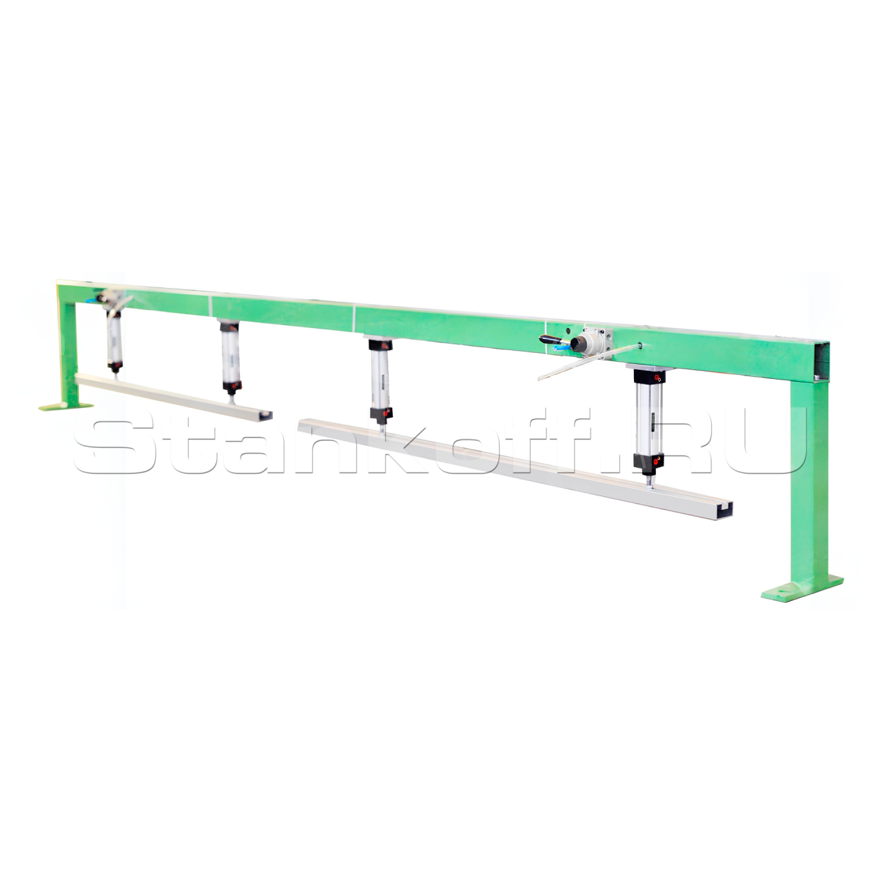

Пневмобалка на форматно-раскроечный станок PB-3100
Пневмобалка PB-3100 подходит для всех форматно-раскроечных станков с длиной каретки 3200 мм. Устанавливается в Т-образный паз и обеспечивает надежную фиксацию материала без сколов и отклонений. Двухсекционная конструкция удобна для работы с заготовками любого размера — от мелких до полноформатных. При включении тумблера автоматически опускается и фиксирует лист нужной толщины.
Особенности
  • Обеспечивает чистый раскрой ламинированных материалов без сколов, даже при изгибе плоскости или вздутых кромках.
  • Упрощает работу с тонким ламинатом — можно распускать как отдельные листы, так и пакеты, сокращая время производства.
  • Предотвращает смещение и разворот заготовки при резке гладких поверхностей.
  • Исключает риск запила каретки.
  • Повышает удобство и безопасность работы на станке.
Комплектация
  • Пневмобалка
  • Тумблеры управления
  • Набор крепежных элементов
Количество управляемых зон прижима, шт 2
Количество цилиндров, шт 4
Материал пневмобалки сталь
Давление, МПа 0,5–0,7
Полная длина рабочей зоны прижима, мм 3100
Габаритные размеры, мм 3200x180x450
Габаритные размеры в упаковке, мм 3200x200x100
Вес, кг 27
