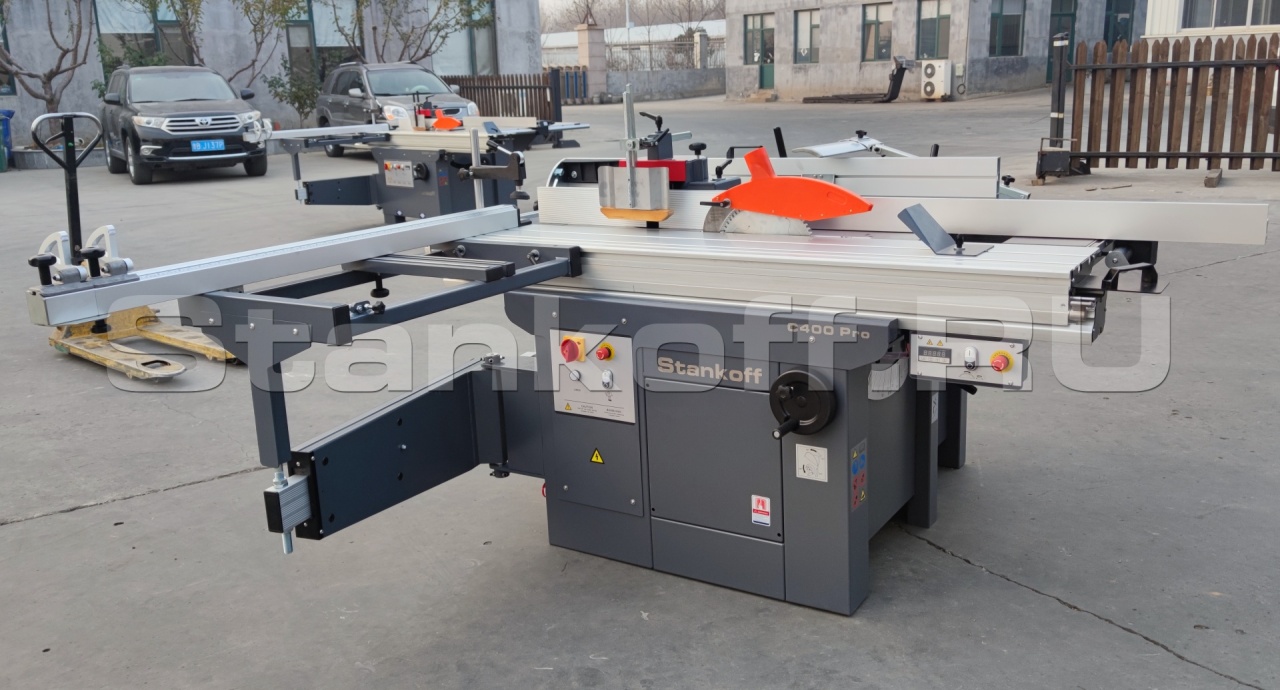

Комбинированный станок C400 PRO XL Spiral с шейперным валом и кареткой 3000 мм
Предназначен для распиловки облицованных плит и комплексной обработки столярных изделий.
Станок профессиональной серии с листовой станиной, чугунной рабочей зоной и превосходным качеством сборки, подходящий как для крупных фабрик, так и для небольших мастерских.
Станок удобен в эксплуатации. Три независимых двигателя класса 1 обеспечивают достаточную мощность, а изменение используемой функции достигается одним щелчком переключателя, а не путем выполнения трудоемкой задачи смены ремней.
Данная модель имеет самый высокий класс точности, который не превзойдут даже полноразмерные станки. Чугунная конструкция позволяет уверенно обрабатывать даже тяжелые детали.

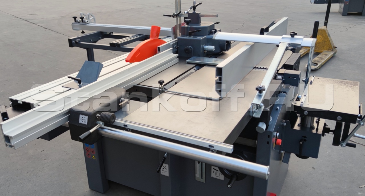

Фуговальный узел
Фуговальный узел
Цель фугования − получение ровной плоской поверхности деревянной заготовки с минимальной шероховатостью. Подающий стол имеет механизм опускания ниже уровня приемного стола. Эта функция позволяет настраивать размер припуска, снимаемого за один проход. Строгальный узел станка установлен на чугунных опорах и оснащен шейперным валом диаметром 70 мм. Литые фуговальные столы являются надежной базой при обработке. Станок комплектуются фуговальной направляющей линейкой, закрепленной на центральной штанге. Наклон направляющей линейки позволяет снимать фаску.

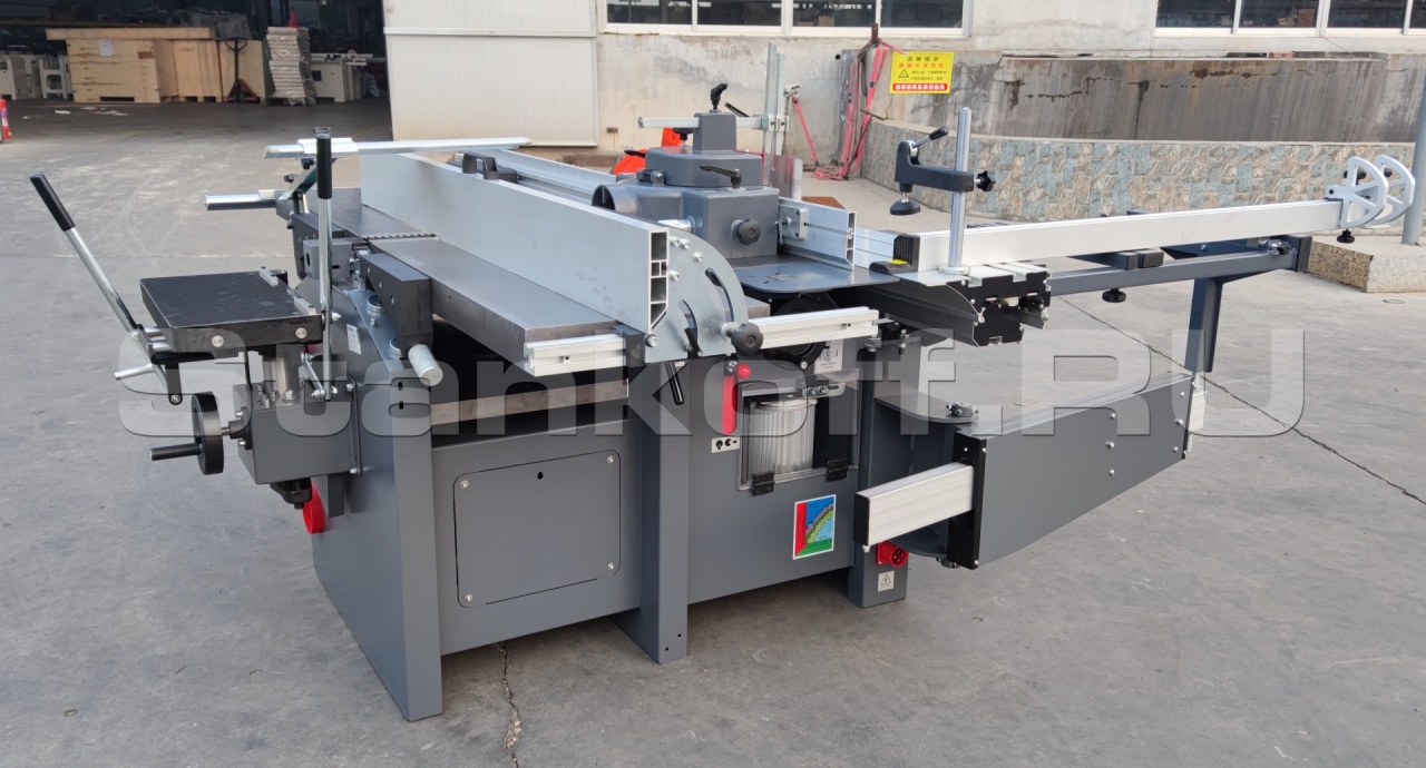

Рейсмусовый узел
Рейсмусовый узел
Рейсмус − узел, смежный с фуганком. Скорость рейсмусования − 7 м/мин. Ножевой вал снимает припуск, выравнивая поверхность. За счет наличия рейсмусового стола на выходе получается деталь заданной толщины. Толщина задается при вертикальном перемещении стола. На рейсмусе возможна обработка деталей высотой 4 - 220 мм. Отображение размера по линейке и механическому счетчику.

Фрезерный узел
Фрезерный узел
Максимальная жесткость и устойчивость шпинделя в любых рабочих условиях благодаря массивной опоре шпиндельного блока. Четыре скорости (2000/3100/4400/7000 об/мин), предусмотренные в станке, идеальны для любых видов обработки: профилирование, криволинейное фрезерование по шаблону, нарезка шипов. Фрезерный шпиндель размещен внутри чаши, защищающей внутренние механические компоненты от контакта со стружкой и пылью. Фрезерный вал диаметром 32 мм.
Прижимное устройство MORI используется для надежной фиксации заготовок на поверхности рабочего стола для обеспечения точности фрезерования и безопасности эксплуатации оборудования. Прижимает заготовку в двух плоскостях: сверху к столу и сбоку к направляющим линейкам.

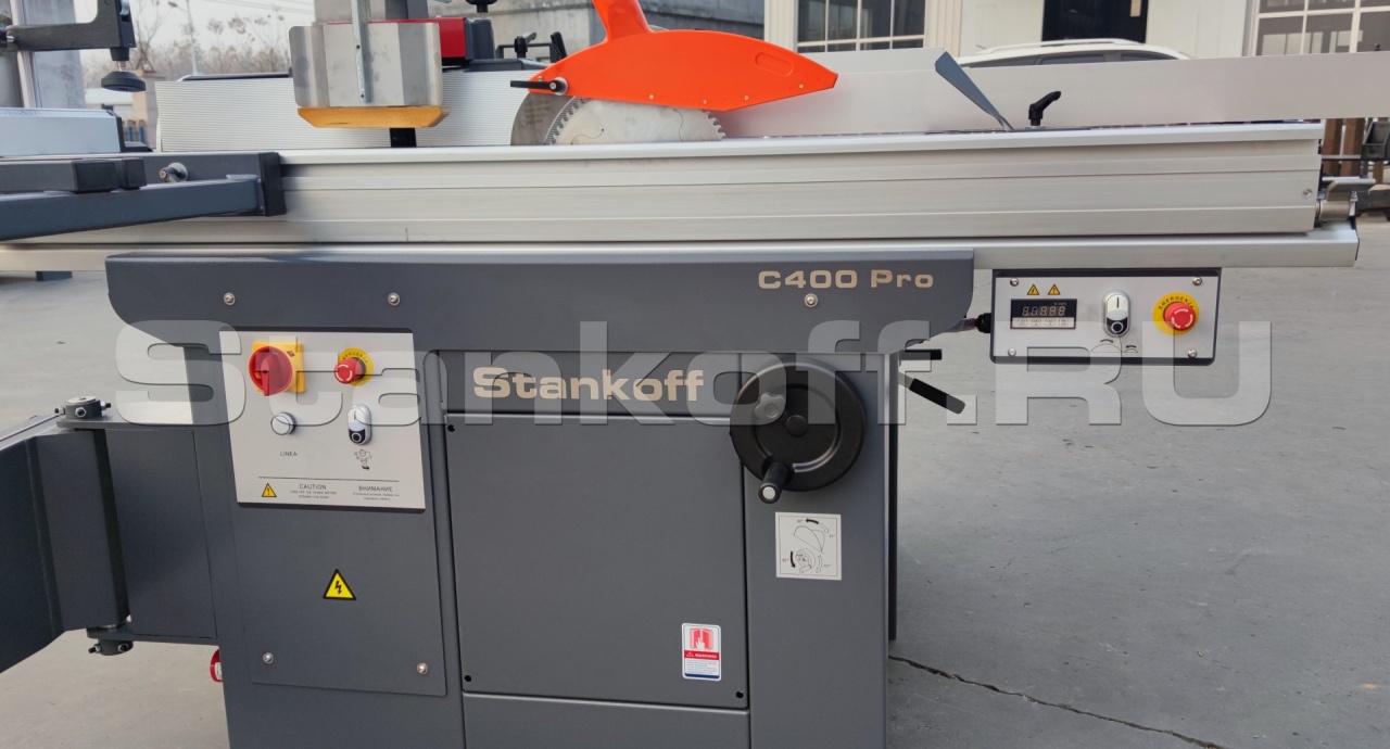

Пильный узел
Пильный узел
Возможность продольного, поперечного и углового пиления, а также пиления с подрезной пилой облицованных плитных материалов. Шариковая каретка обеспечивает плавный и легкий ход. Пильный модуль наклоняется на 45°. Он имеет автономный привод и систему позиционирования по высоте. Пила вращается в направлении, встречном подаче.

Наклон пильного узла от 0 до 45°
Регулировка угла наклона пильного блока осуществляется при помощи маховика на фронтальной части станка по градуированной шкале. Маховик имеет фиксатор, который после установки необходимого угла препятствует сбою установленных значений в процессе работы.

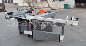

Телескопическая линейка
Телескопическая конструкция поддерживающего устройства для базирования крупногабаритных изделий позволяет избежать перекосов опорной рамы даже при высоких нагрузках. Опорный стол с легкостью можно перемещать по всей длине каретки, ослабив всего 2 флажковых упора. Поворот линейки от 0 до 45°.
