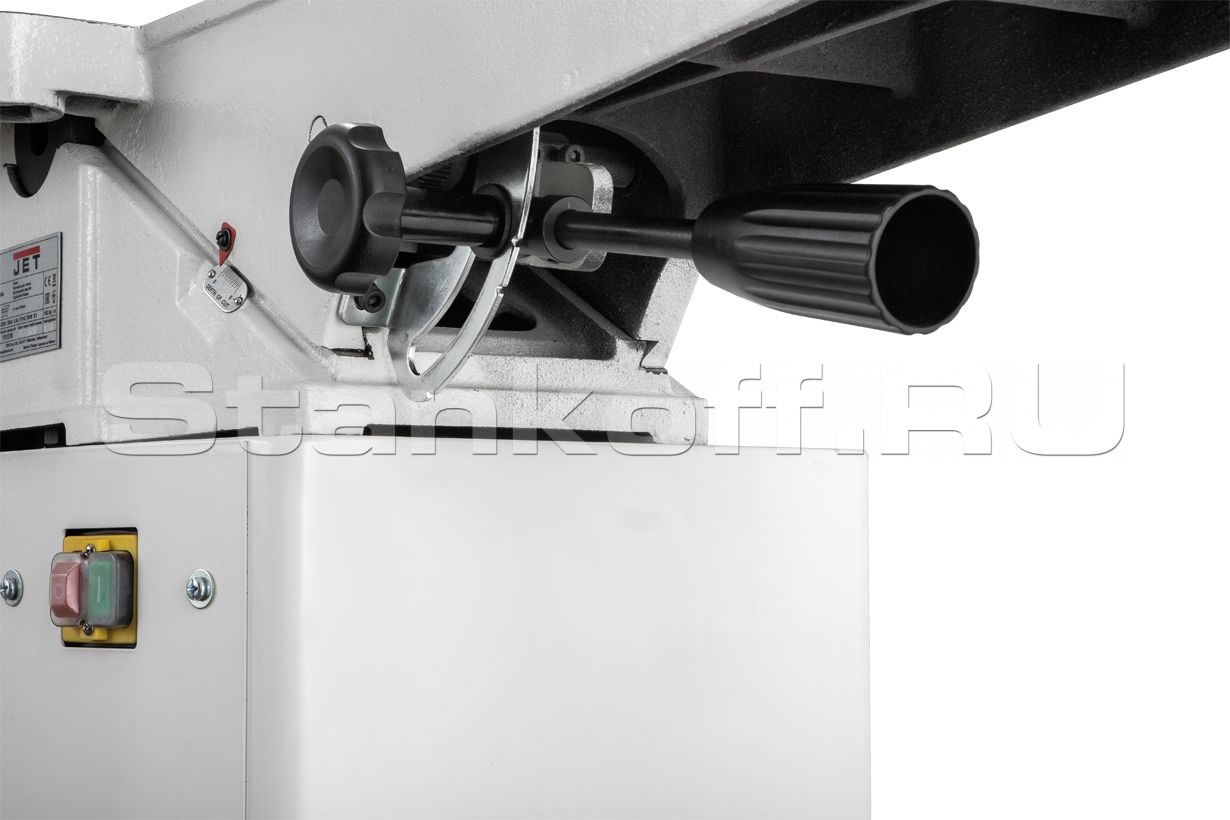

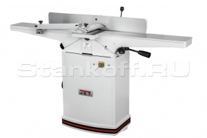

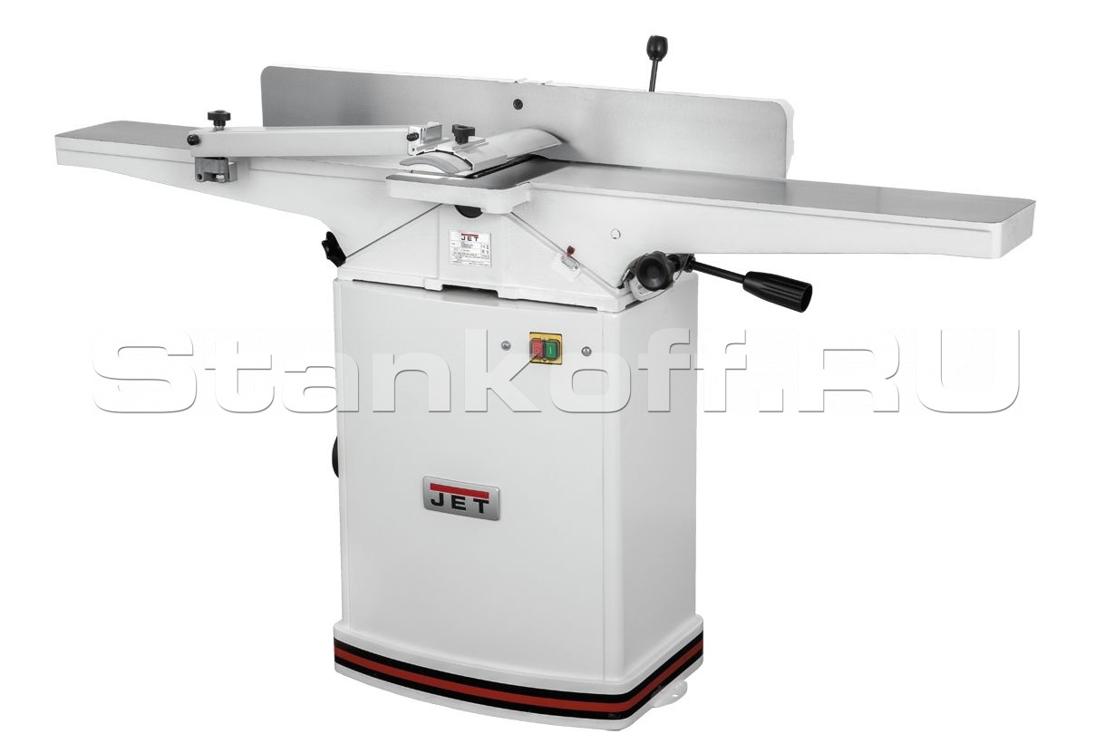

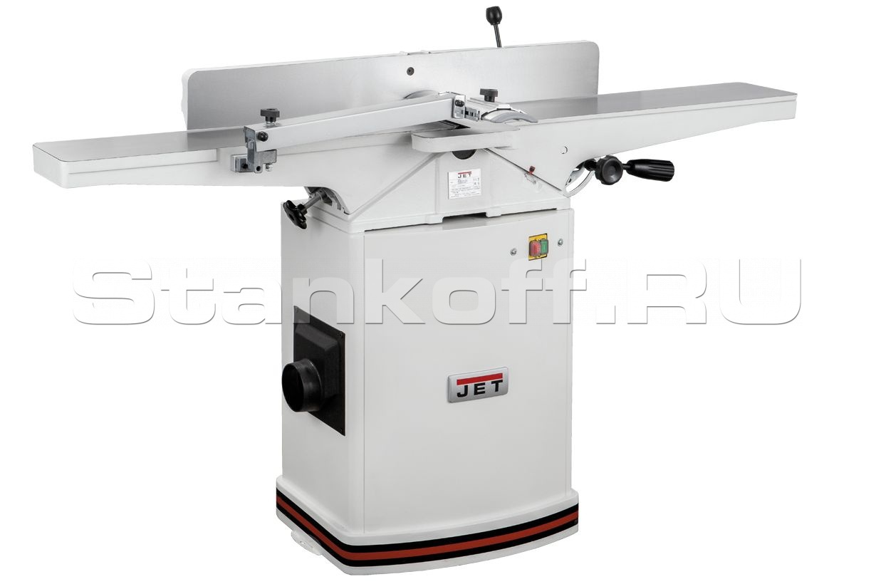

Фуговальный станок Jet 54A HH занимает уникальную нишу на рынке профессионального оборудования: обладая высокой точностью, простотой настройки и долговечностью, он одинаково привлекателен как для частных мастерских, так и для любителей деревообработки. Основное преимущество на фоне аналогов – длинные идеально ровные столы, выполненные из чугунного литья. Из этого же материала корпус, фуговальный упор и механизм его регулировки по углу и вылету.

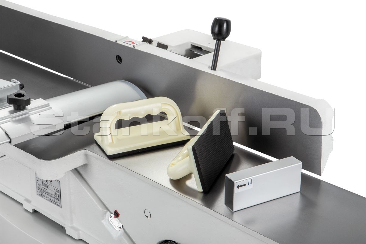

Настройки столов и фуговального упора, единожды произведенные перед вводом в эксплуатацию, сохраняются в течение длительного срока, да и в остальном этот станок редко требует к себе внимания. Даже такая привычная сервисная операция как замена и регулировка ножей уходит из каждодневной практики: штатно установленный вал helical оснащен твердосплавными режущими вставками. Всего их 28, располагаются они в несколько рядов по спирали, что обеспечивает последовательный и под углом вход в заготовку. Сами по себе сегменты очень износостойки, к тому же обычно повреждаются лишь некоторые из всего комплекта. Затупившиеся вставки переворачивают другой стороной – режущих граней четыре. Также вал helical отличается лучшими характеристиками по качеству строгания, особенно при работе с сучковатыми заготовками.
