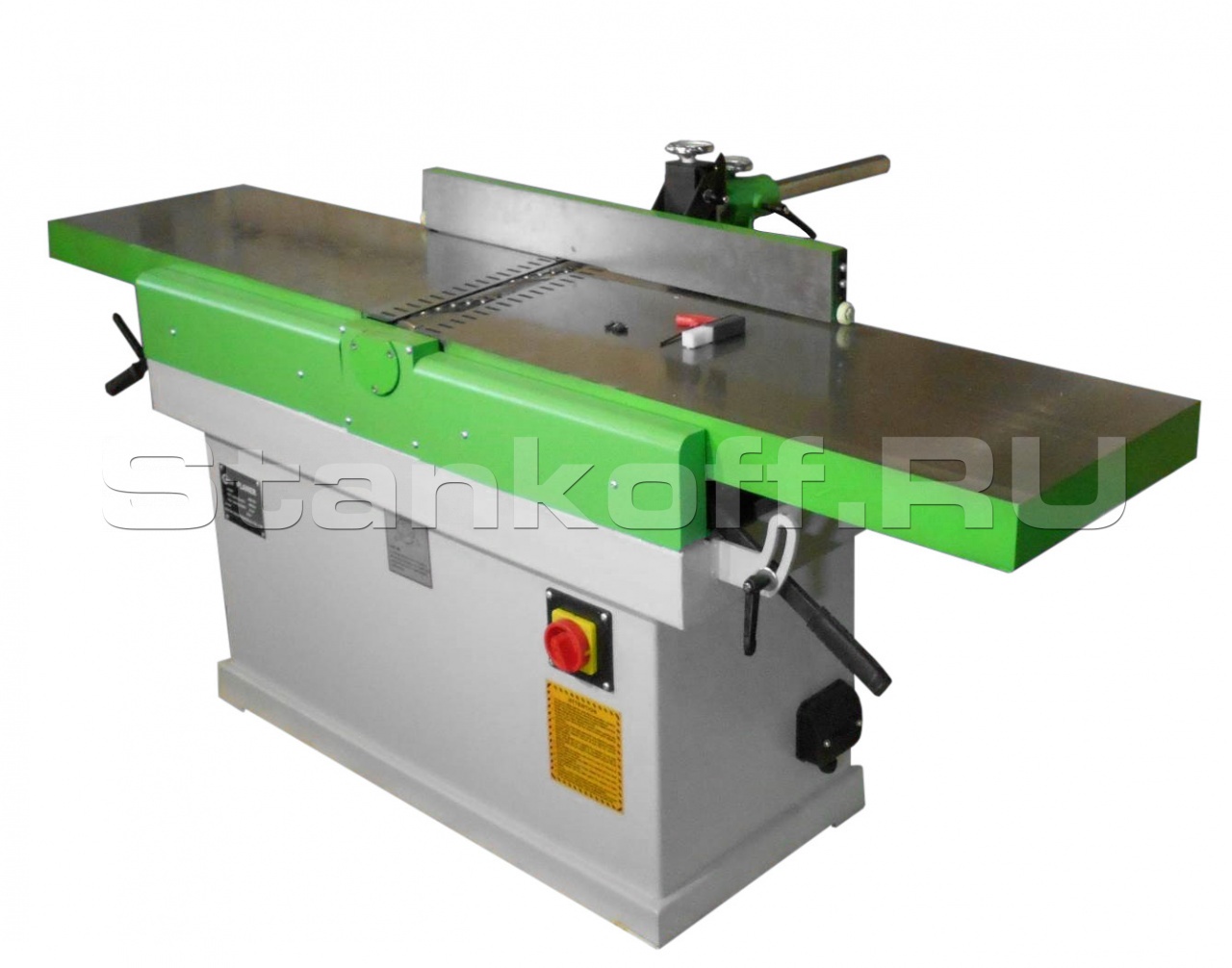

Фуговальный станок с шейперным валом MB524L
Станок предназначен для прямолинейного одностороннего строгания изделий из древесины по плоскости и снятия фасок.
Область применения
Предприятия и цеха по производству столярно-строительных изделий, клееных щитов, про-изводству мебели и другие деревообрабатывающие производства.
Особенности конструкции
Управление
Управление
Простое и понятное управление.
Регулировка линейки
Регулировка линейки
Простая и удобная регулировка упорной линейки.
Шейперный вал
Шейперный вал
Ножи 15х15х2,5 68 штук.
Обеспечивает низкий уровень шума при работе. Долговечность благодаря 4-х сторонним поворотным пластинам. Каждая грань пронумерована, после затупления одной грани нож поворачивается и работает следующая грань.
Регулировка высоты фугования
Выставление толщины съема материала осуществляется с помощью рычага.
Массивные столы
Массивные столы
Массивные столы длиной 2000 мм отлично гасят вибрацию и являются хорошей базой, что повышает качество обрабатываемых деталей.
Столы имеют ребра жесткости.
Чугунная направляющая линейка
Чугунная направляющая линейка перемещается по столу на колесах, что облегчает ее настройку и не царапает стол.
Может быть установлена под углом до 45° для снятия фаски.
