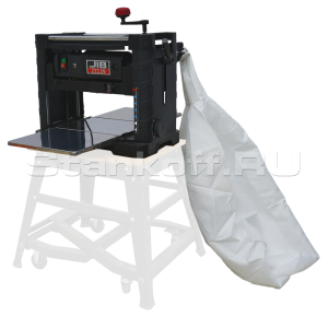

Рейсмусовый станок с шейперным валом JIB22139 HL
Рекомендуем предложения

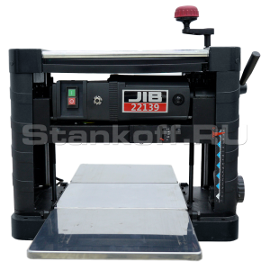

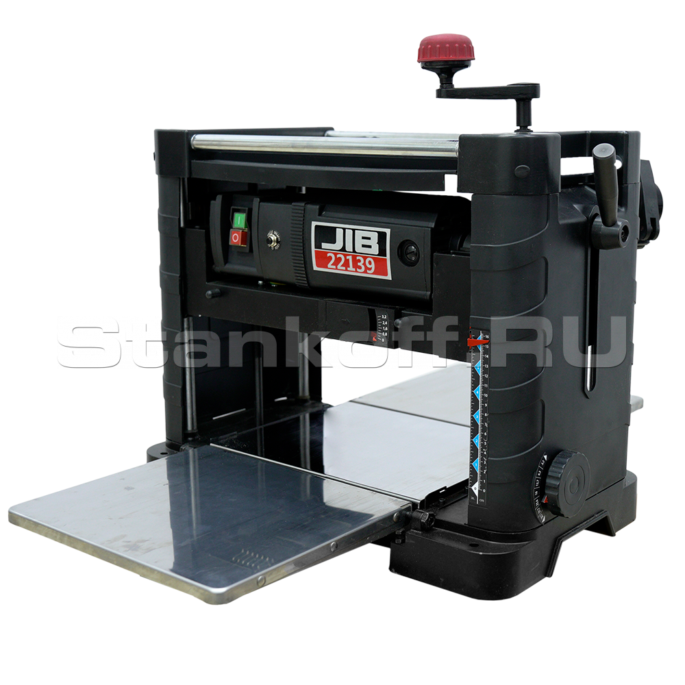

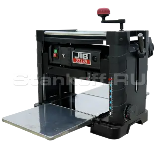

Настольный рейсмусовый станок JIB 22139 HL- это станок, который можно легко перемещать и быстро выполнять обработку заготовок, не испытывая недостатка в мощности двигателя.

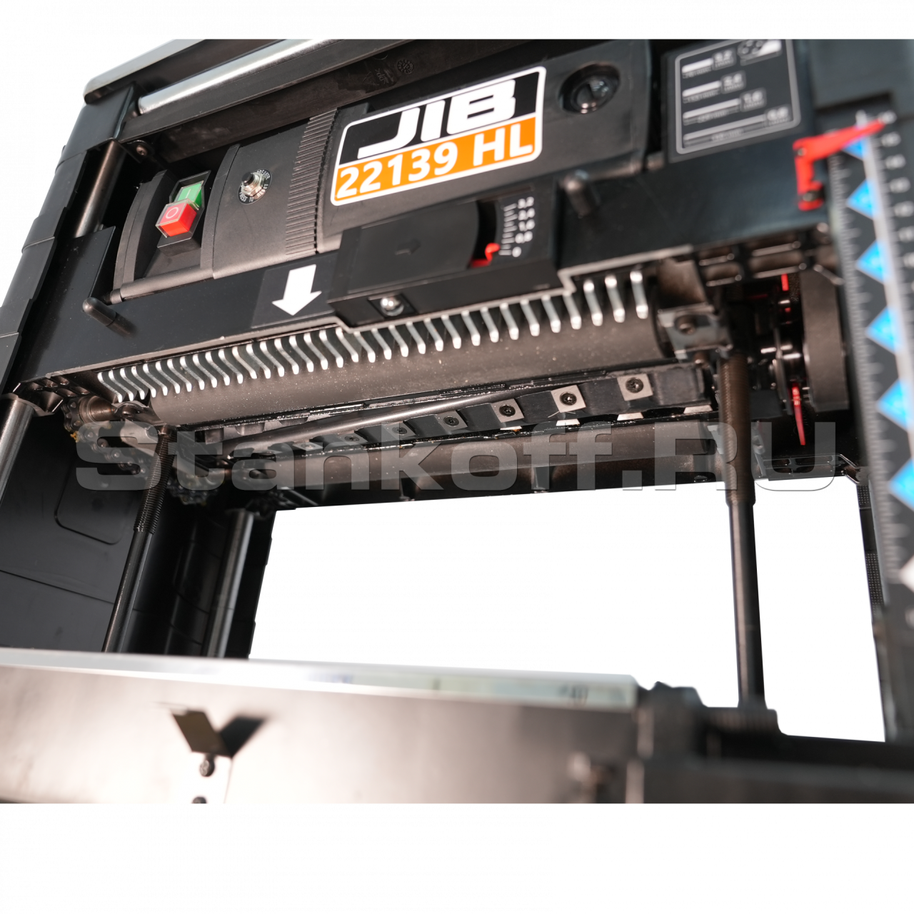

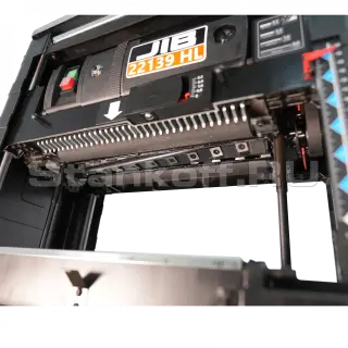

В комплектацию станка входит спиральный режущий вал Helical с 36 ножами, расположенными по 4-х рядной спирали для сверх гладкой обработки поверхности.

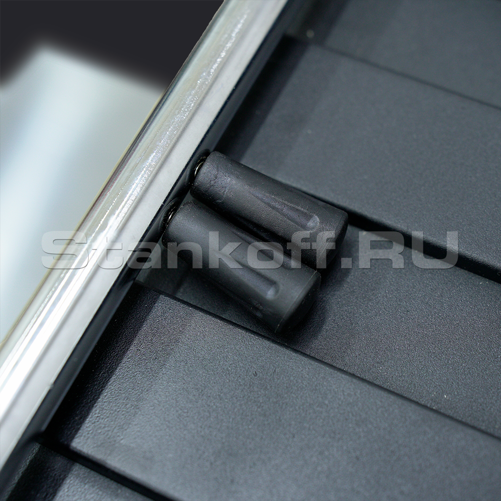

Станок также оснащен двигателем мощностью 2 кВт, выдающий частоту вращения режущего вала 9000 об/мин и скорость подачи заготовки 6,7 м/ мин, возвратными роликами, установленными сверху, и рабочим из литого алюминия с накладкой из стали.
Стопор фиксации режущего блока в рабочем положении устраняет люфт, что исключает образование ступеньки и обеспечивает высочайший уровень точности и стабильности в своем классе.

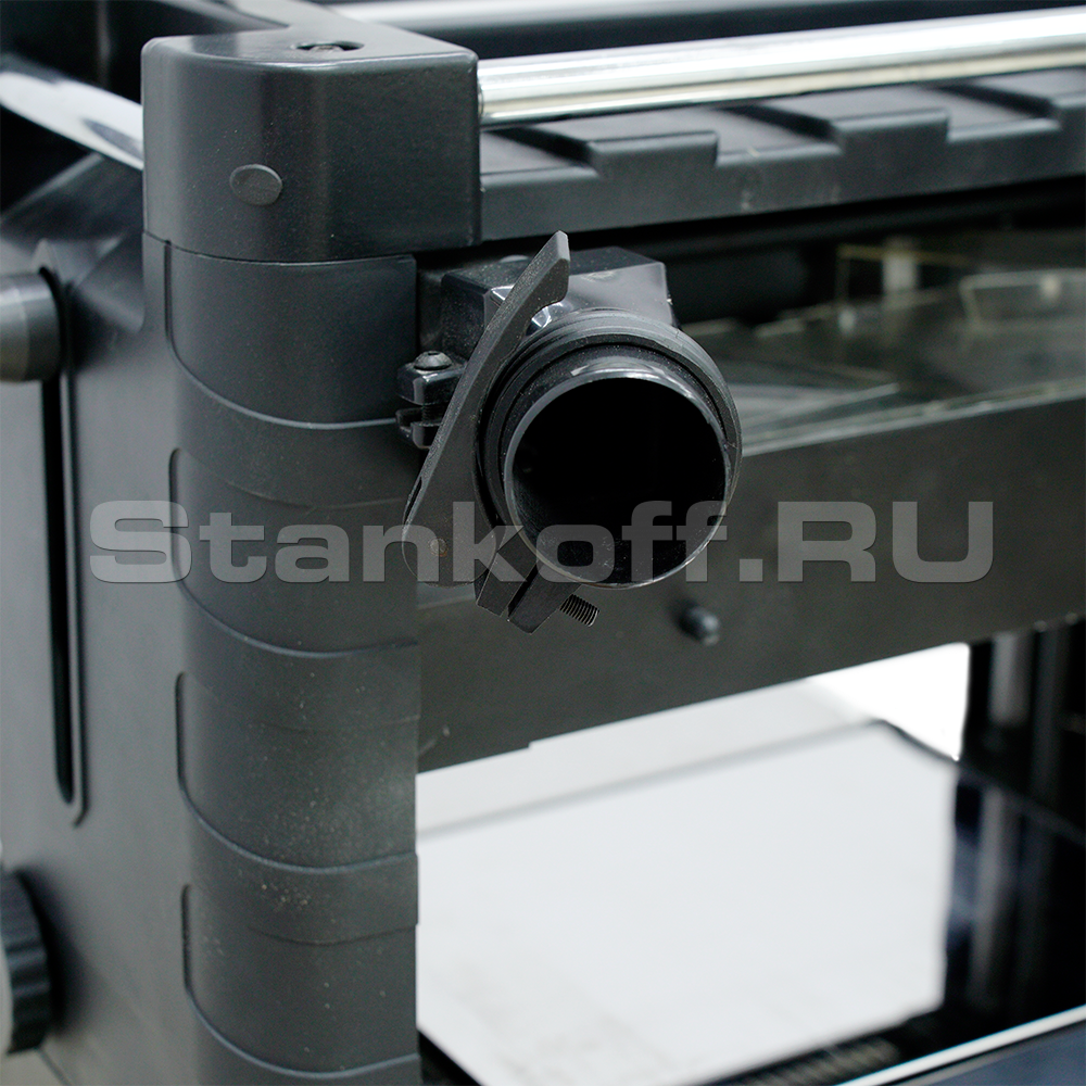

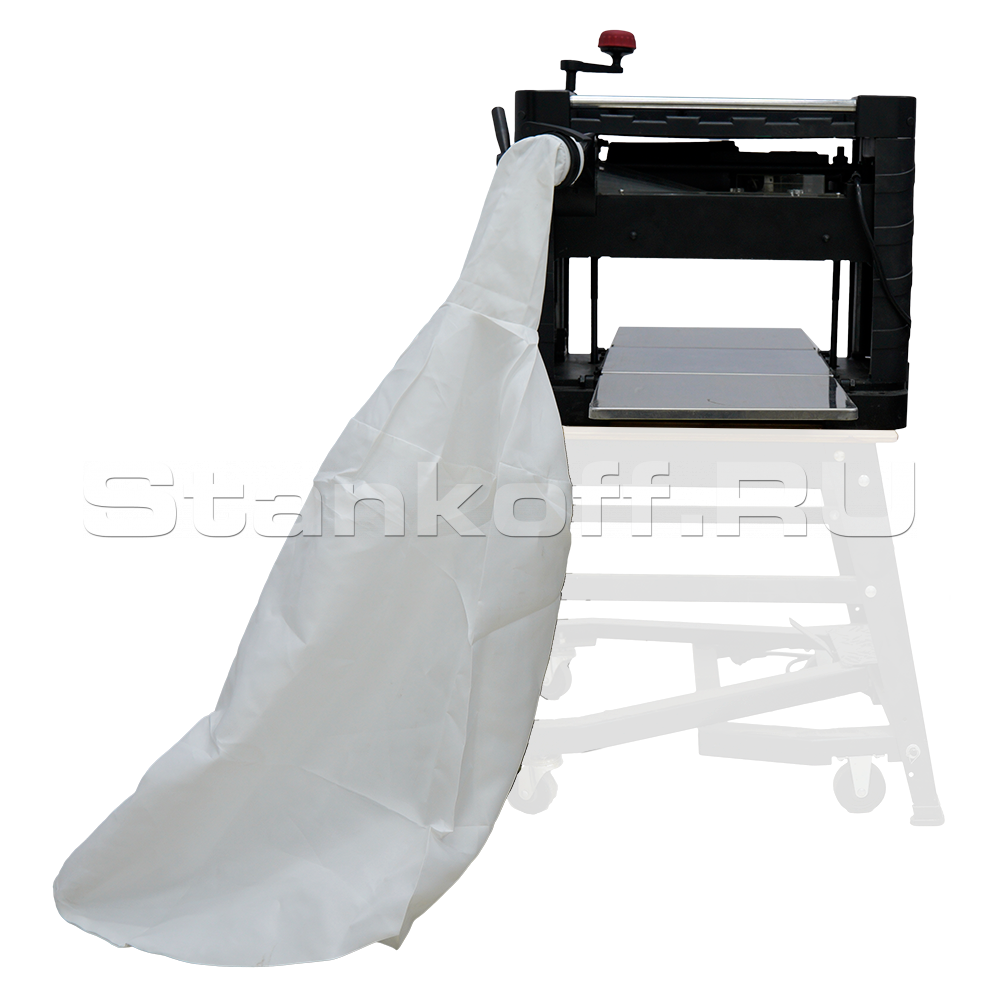

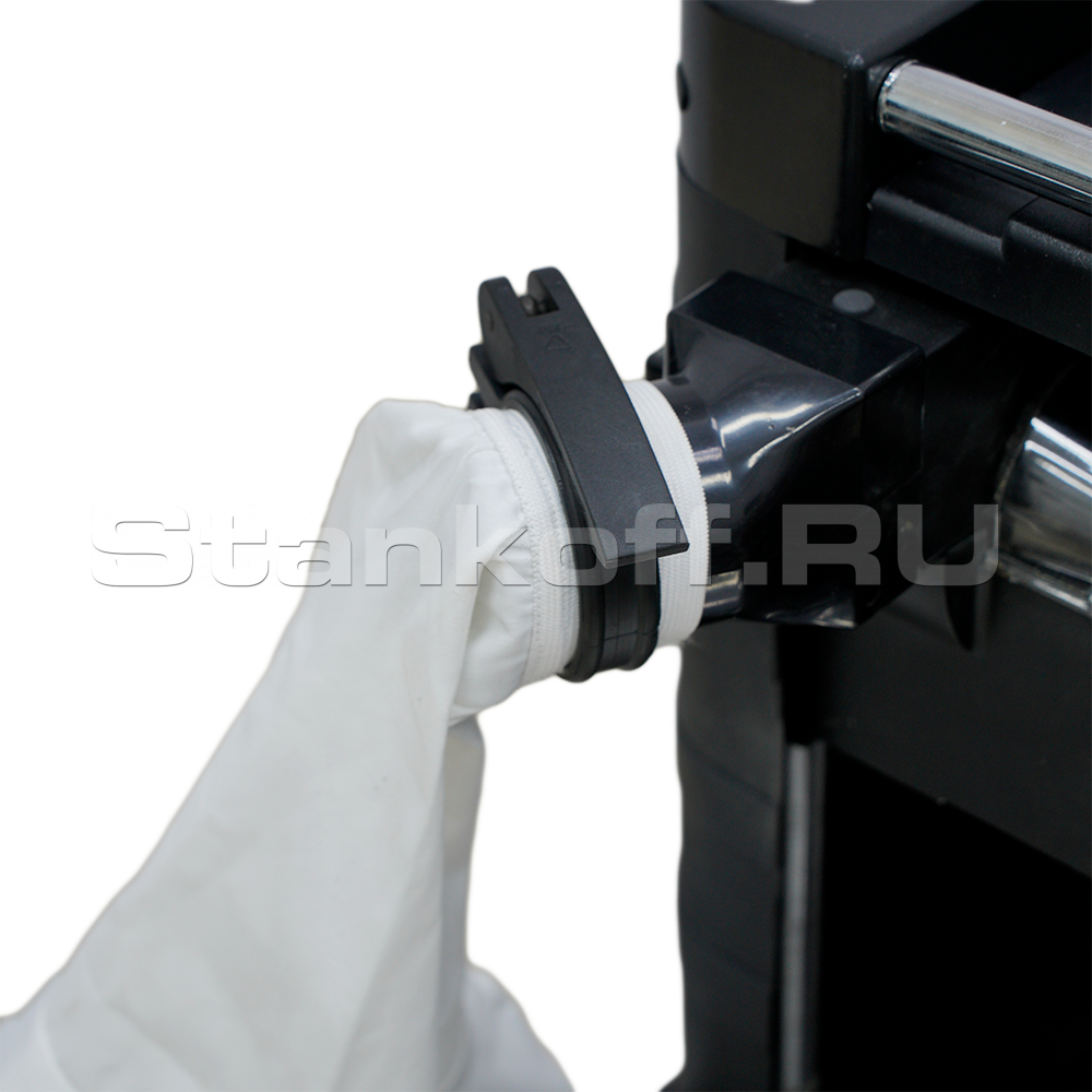

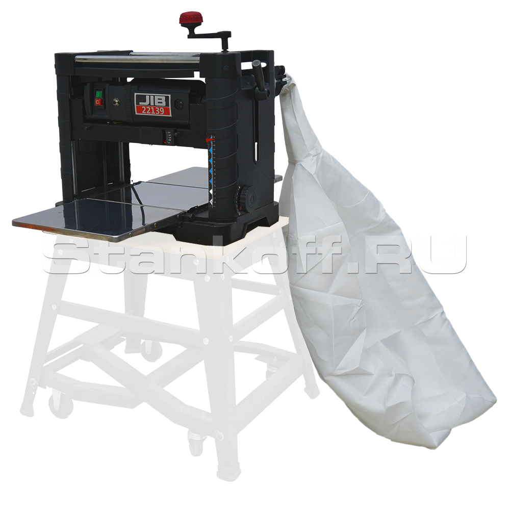

Когтевая защита предохраняет от обратного удара заготовки. Станок оборудован встроенной системой пылеудаления с турбиной.
Прочная литая конструкция обеспечивает точность работы и позволит использовать станок долгое время.
Комплектация станка
- Стальные расширители;

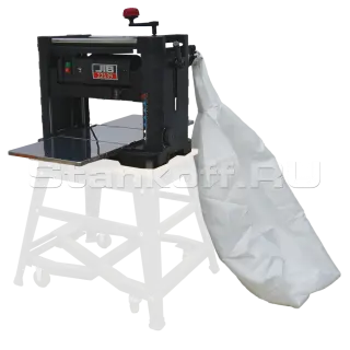

- Система пылеудаления;
- Мешок для сбора пыли;
- Спиральный вал Helical;
- Когтевая защита.

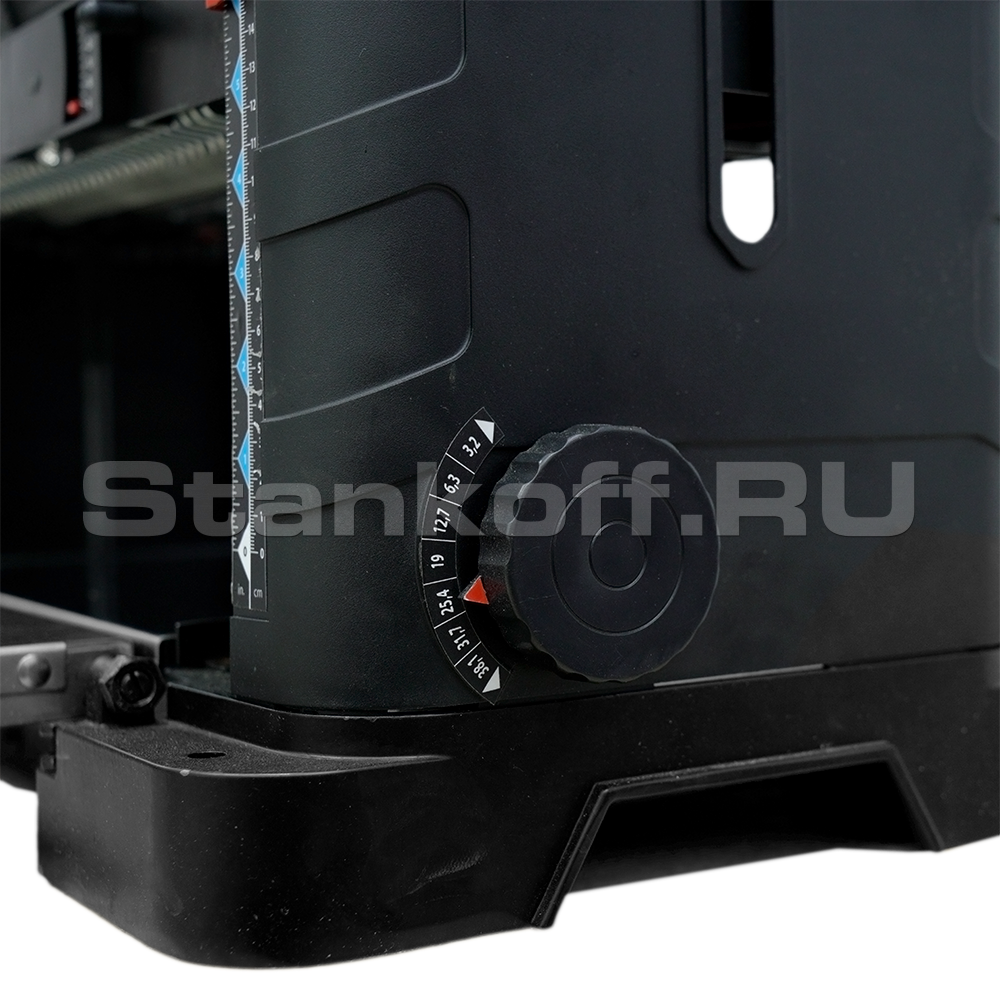

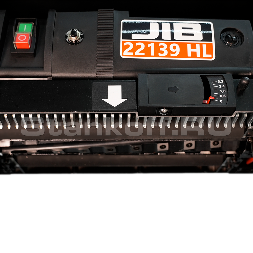

| Максимальная глубина резания, мм | 0,8 |
