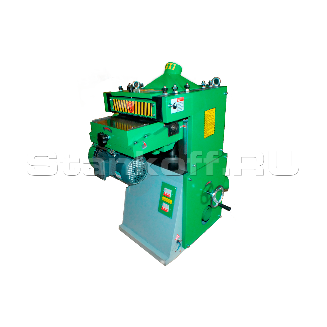

Двусторонний рейсмусовый станок с шейперными валами MB203CL
Станок предназначены для продольного двухстороннего фрезерования в размер по толщине плоских заготовок из древесины.
Используется на предприятиях и цехах по производству столярно-строительных изделий, клееных щитов, производству мебели, деревянного домостроения и других деревообрабатывающих производствах.

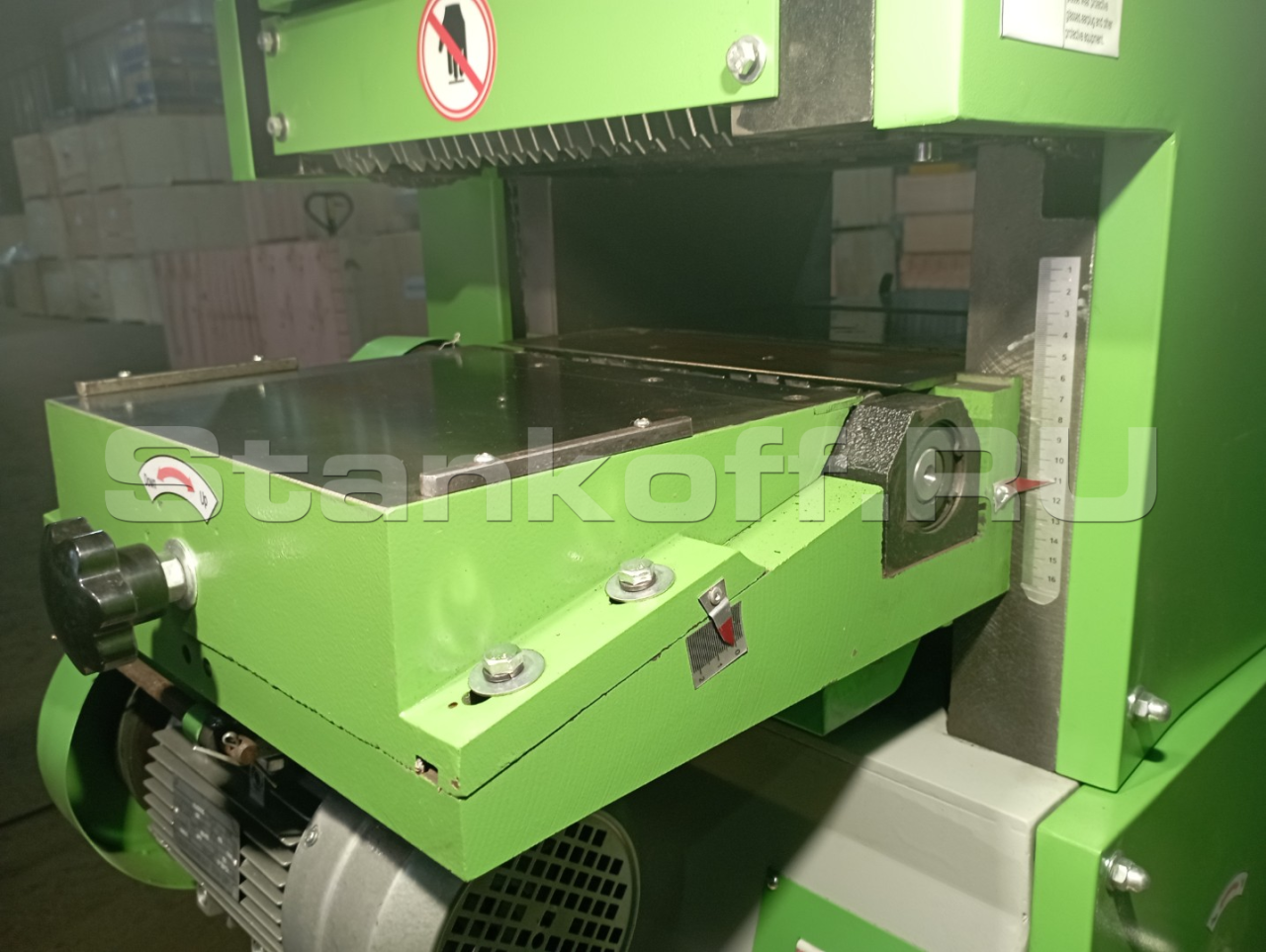

Отличительные особенности станка

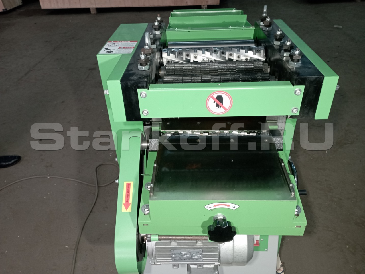

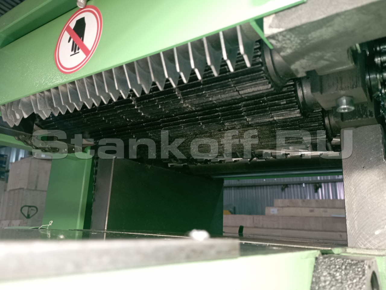

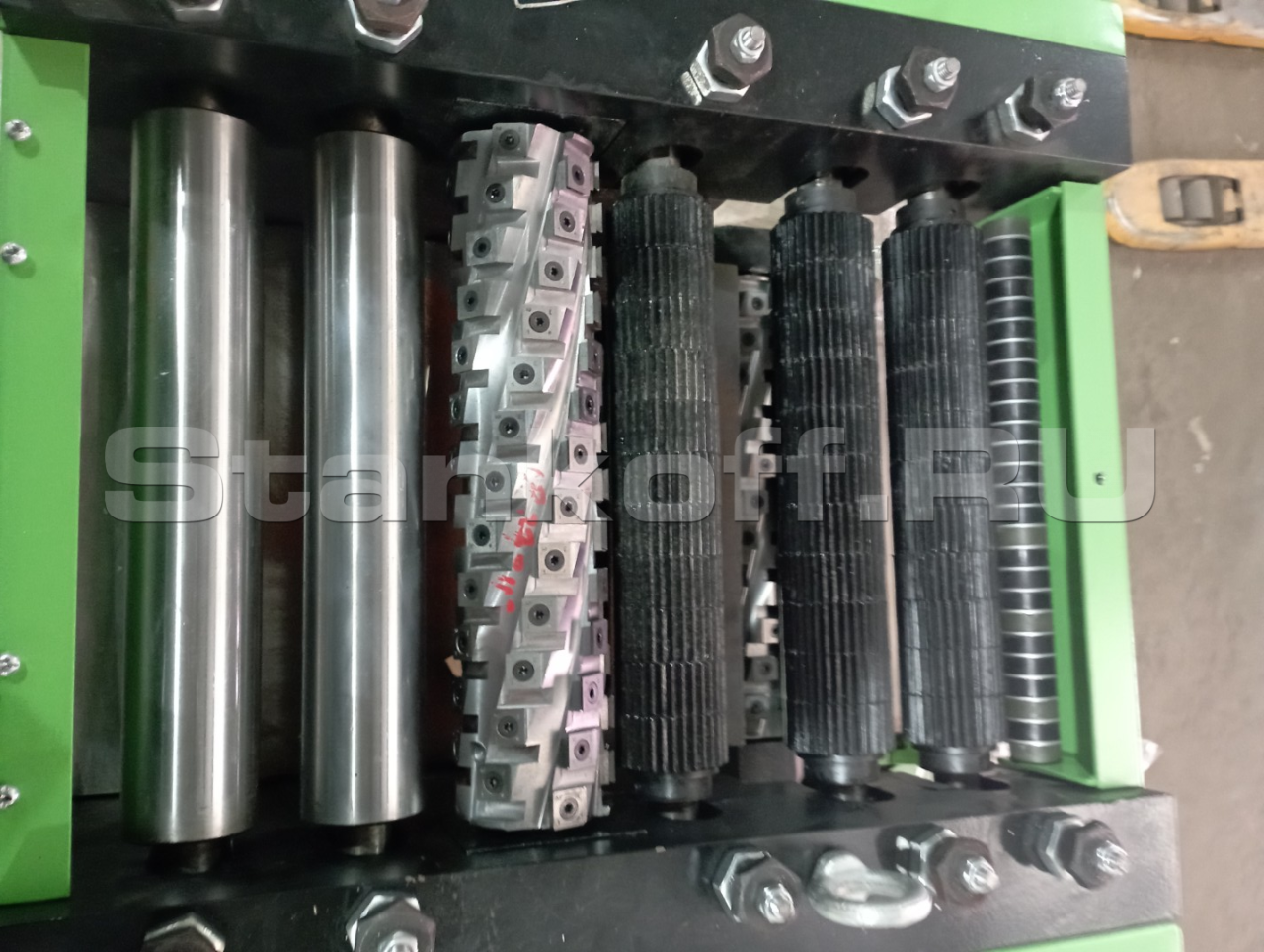

  • Шейперные ножевые барабаны (кукуруза);
  • Двухсторонняя обработка заготовки за один проход;
  • Высокие обороты ножевого вала;
  • Высокая скорость подачи заготовки;
  • Мощная жесткая литая станина;
  • Надежный чугунный литой стол;
  • Простая и надежная конструкция механизма подачи с цепным приводом;
  • Привод ножевого вала от электродвигателя через ременную передачу;
  •  Удобная, точная регулировка высоты рабочего стола.

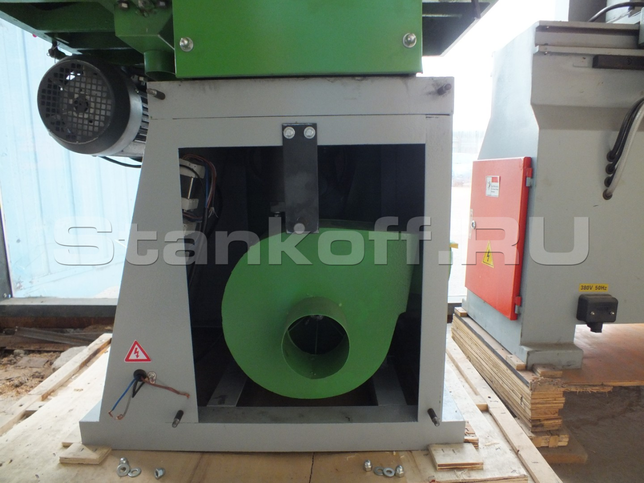

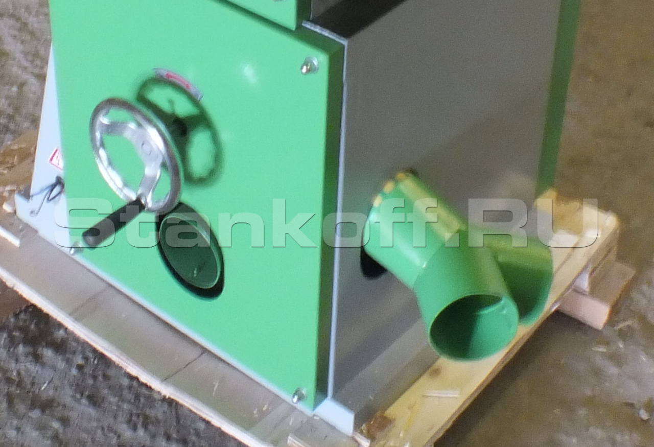

Диаметр патрубков для удаления стружки, мм 100
Количество патрубков, шт. 3
