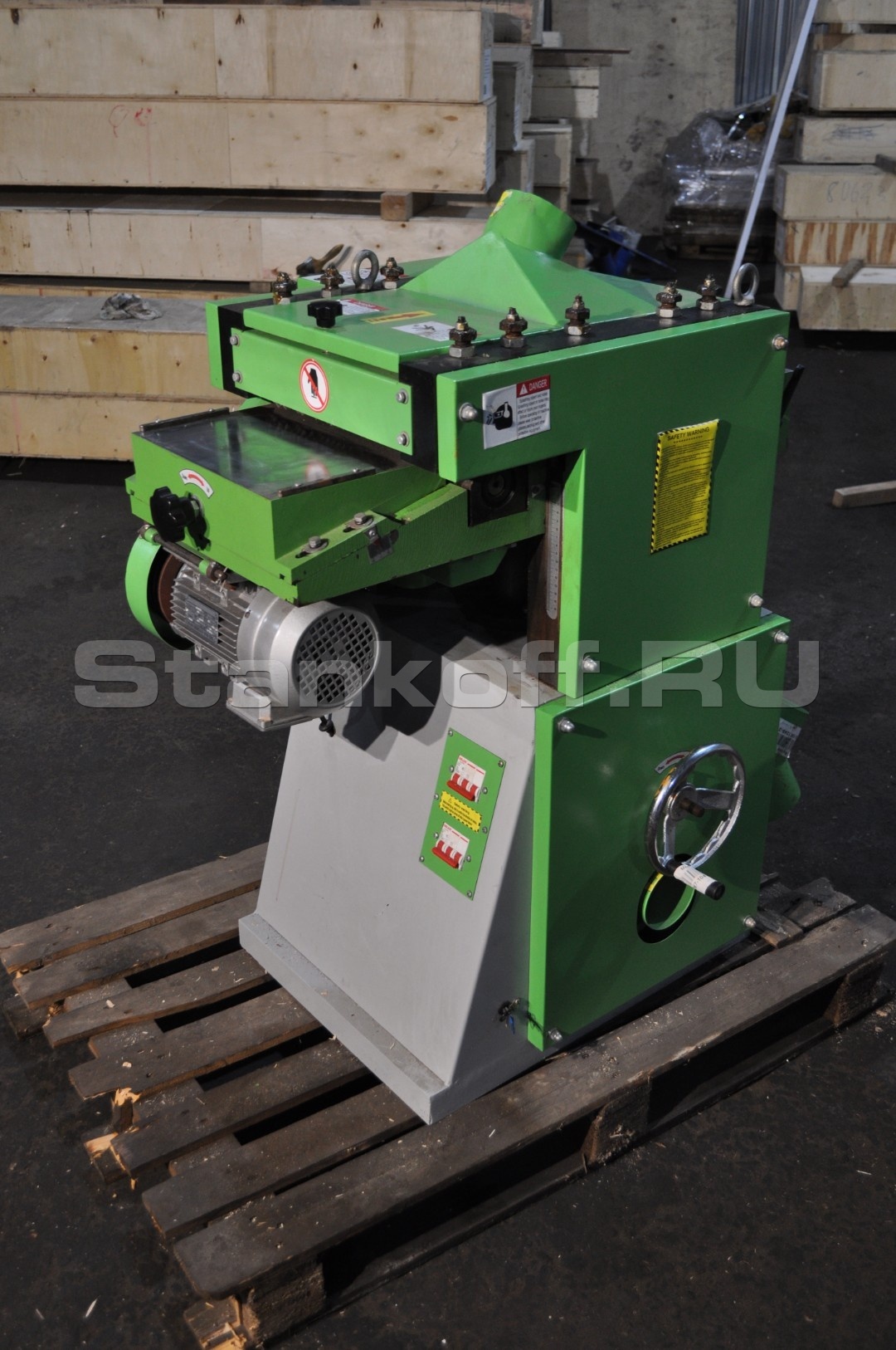

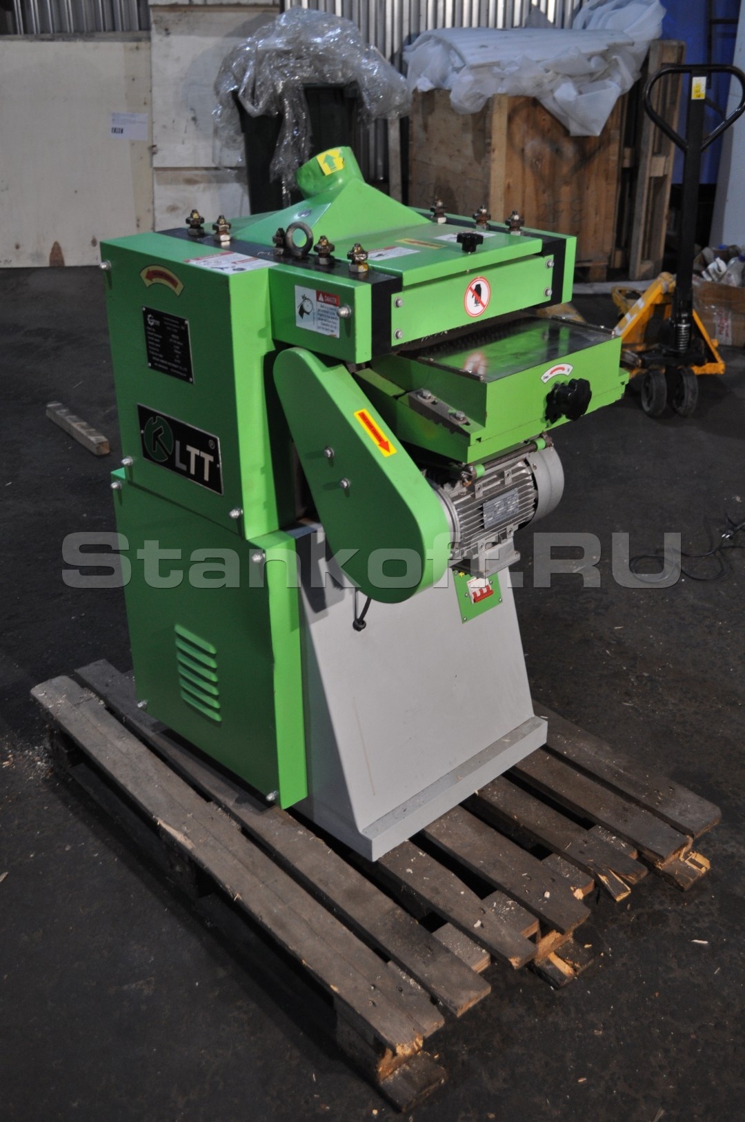

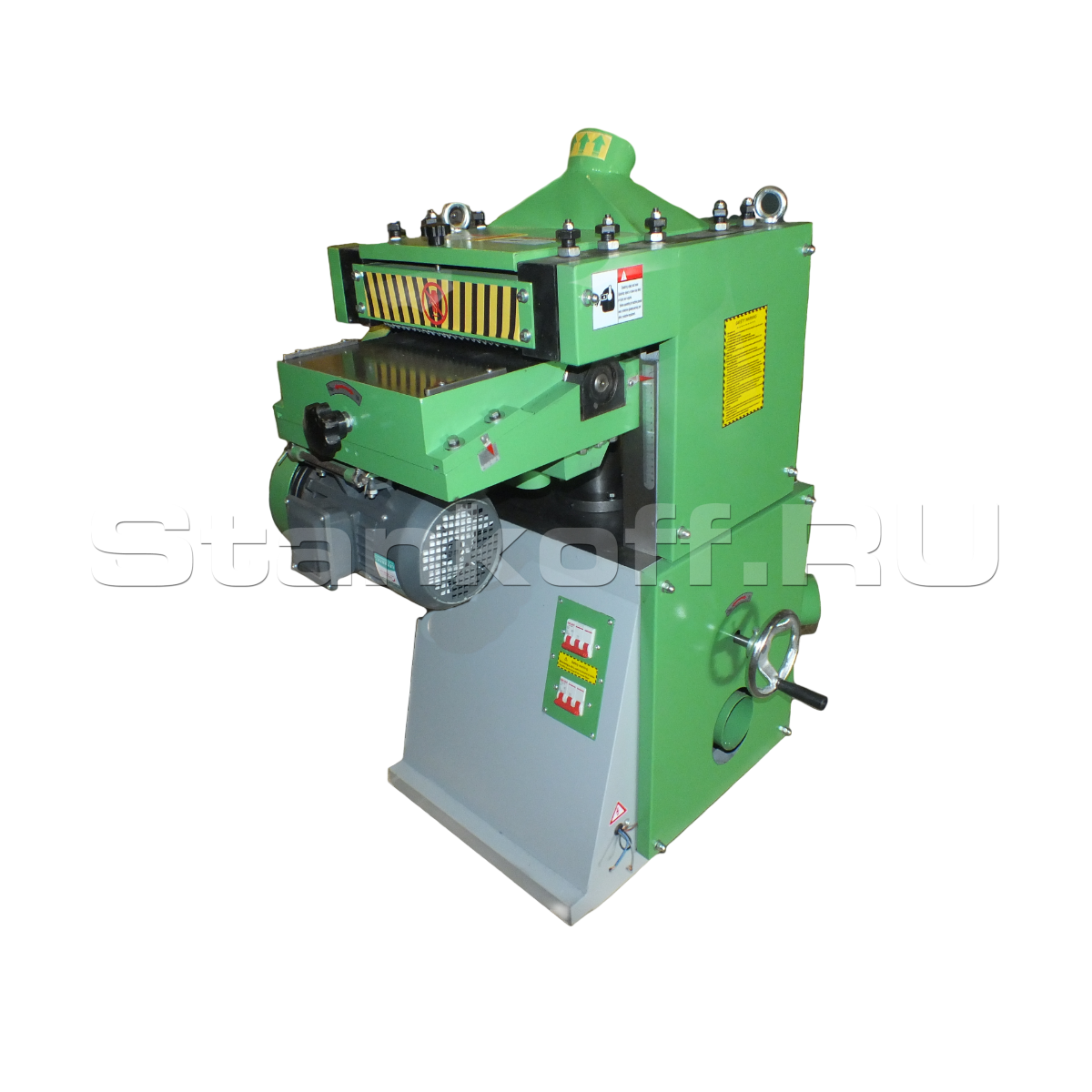

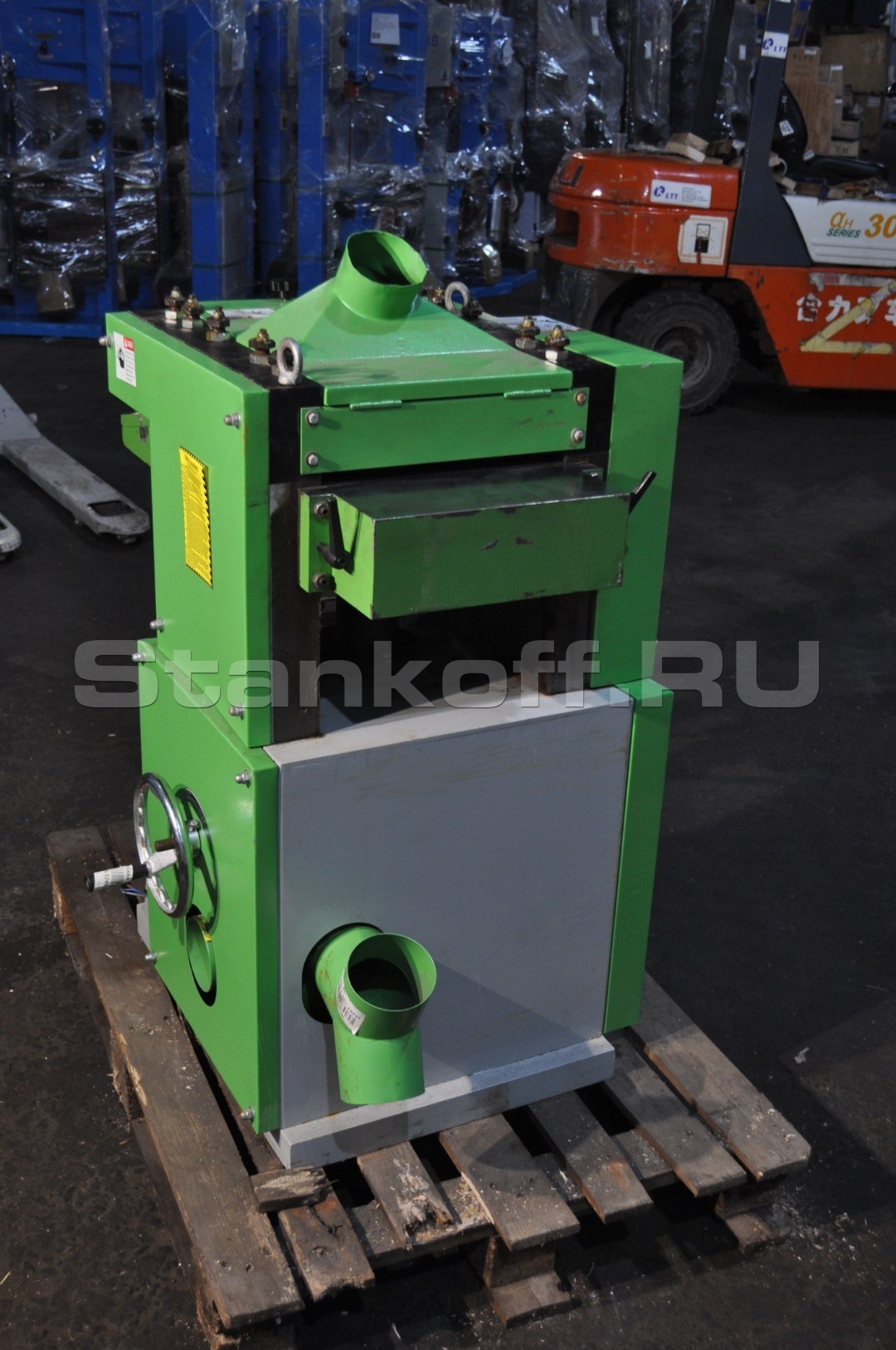

Двусторонний рейсмусовый станок MB203C
Двусторонний рейсмусовый станок MB203C предназначен для продольного двухстороннего строгания в размер по толщине плоских заготовок из древесины. Используется на предприятиях и цехах по производству столярно-строительных изделий, клееных щитов, производству мебели, деревянного домостроения и других деревообрабатывающих производствах.
Отличительные особенности станка
  • Двухсторонняя обработка заготовки за один проход;
  • Высокие обороты ножевого вала;
  • Высокая скорость подачи заготовки;
  • Мощная жесткая литая станина;

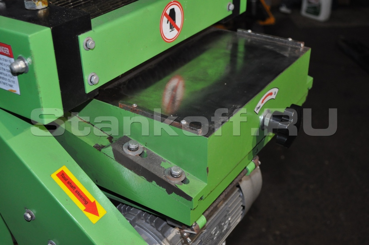

  • Надежный чугунный литой стол;

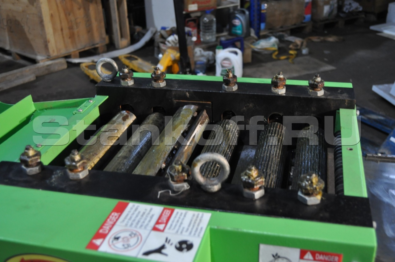

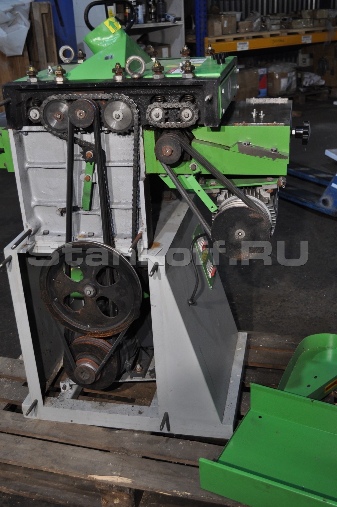

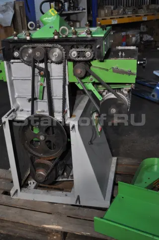

  • Простая и надежная конструкция механизма подачи с цепным приводом;
  • Привод ножевого вала от электродвигателя через ременную передачу;
  •  Удобная, точная регулировка высоты рабочего стола.

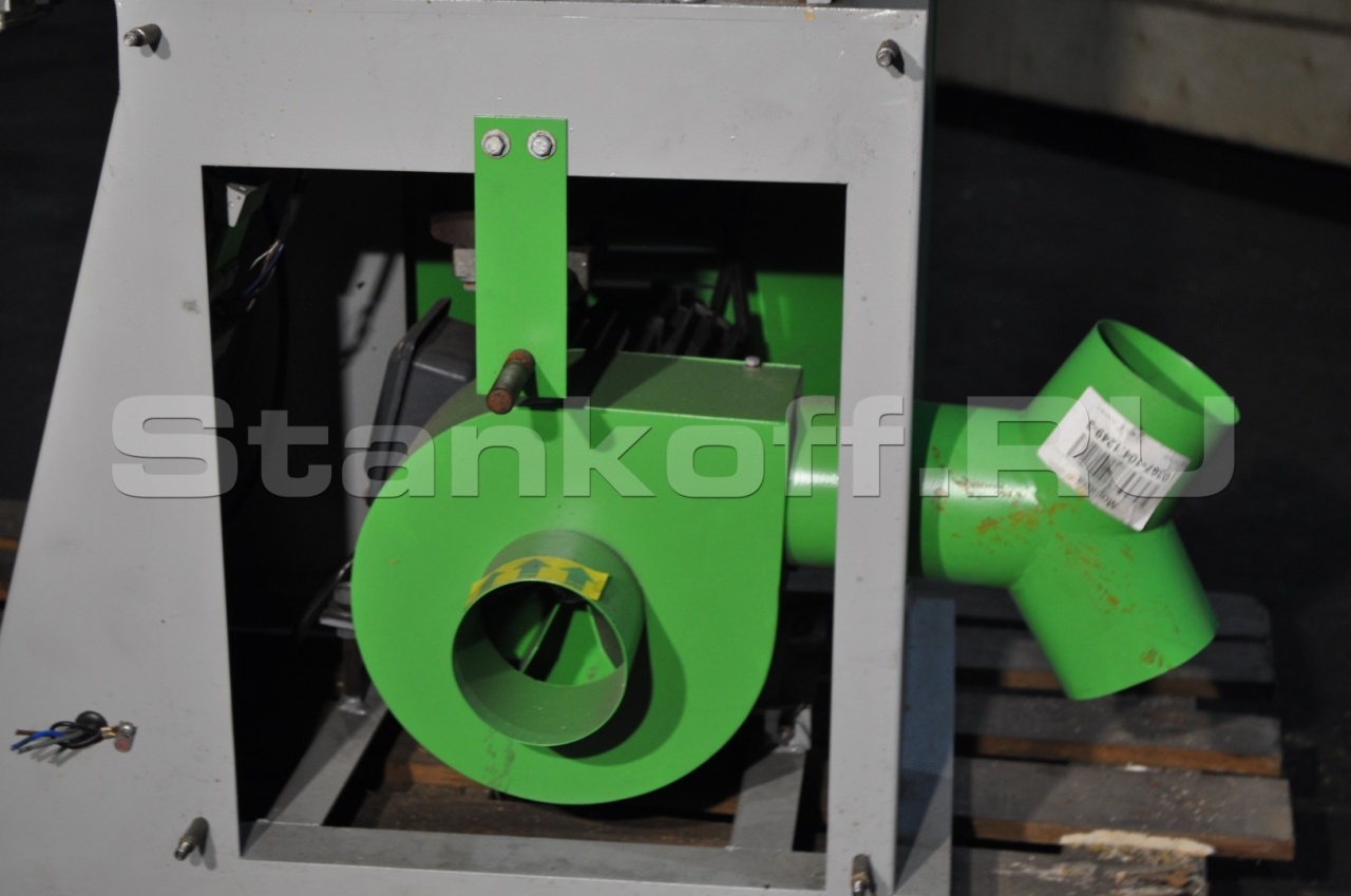

Необходимая производительность подключаемого пылеулавливающего устройства, м3/час 2400
Размер ножей, мм 310х25х3
Скорость подачи материала, м/мин 7, 10

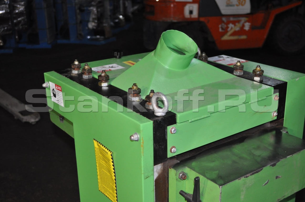

Диаметр патрубков для удаления стружки, мм 100
Количество патрубков, шт. 3
