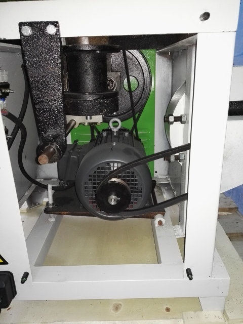

Отличительные особенности станка
- Двухсторонняя обработка заготовки за один проход;
- Высокие обороты ножевого вала;
- Высокая скорость подачи заготовки;
- Мощная жесткая литая станина;
- Надежный чугунный литой стол;
- Простая и надежная конструкция механизма подачи с цепным приводом;
- Привод ножевого вала от электродвигателя через ременную передачу;
- Удобная, точная регулировка высоты рабочего стола
