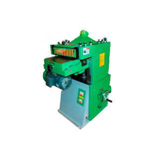

Двусторонний рейсмусовый станок MB204CL
Двусторонний рейсмусовый станок МВ204СL предназначен для продольного двухстороннего фрезерования в размер по толщине плоских заготовок из древесины. Используется на предприятиях и цехах по производству столярно-строительных изделий, клееных щитов, производству мебели, деревянного домостроения и других деревообрабатывающих производствах.
Отличительные особенности
  • Шейперные ножевые барабаны (кукуруза);
  • Двухсторонняя обработка заготовки за один проход;
  • Высокие обороты ножевого вала;
  • Высокая скорость подачи заготовки;
  • Мощная жесткая литая станина;
  • Надежный чугунный литой стол;
  • Простая и надежная конструкция механизма подачи с цепным приводом;
  • Привод ножевого вала от электродвигателя через ременную передачу;
  • Удобная, точная регулировка высоты рабочего стола.
Конструктивные особенности
Подъем/опускание стола
Регулировка подъема и опускания стола выполняется с помощью штурвала, расположенного на правой боковой стороне станка.
Откидная система верхней крышки
Система откидной верхней крышки позволяет легко получить доступ к ножевому валу для его обслуживания и замены ножей.
Выход под аспирацию
Выход под аспирацию
Для удаления стружки предусмотрен отдельный патрубок для подключения системы аспирации.
Доступ к цепной и ременной передачам
Обеспечен удобный доступ к цепной и ременной передачам станка, что позволяет легко изменять скорость подачи путем перестановки ремней.
Максимальная ширина обрабатываемой детали, мм400
Максимальная толщина обрабатываемой детали, мм150
Минимальная длина обрабатываемой детали, мм280
Максимальная толщина снимаемого слоя верхнего вала, мм4
Максимальная толщина снимаемого слоя нижнего вала, мм2
Скорость вращения ножевого вала, об/мин7000
Кол-во ножей в ножевом барабане, шт102
Размер ножей, мм15х15х2,5
Скорость подачи материала, м/мин7, 10
Диаметр патрубков для удаления стружки, мм100
Количество патрубков, шт.3
Мощность двигателя верхнего вала, кВт4,0
Мощность двигателя нижнего вала, кВт2,2
Суммарная мощность электродвигателей, кВт6,2
Габаритные размеры (ДxШxВ), мм870х1000х1200
Транспортные габариты (ящик), мм800х900х1250
Масса, кг390
