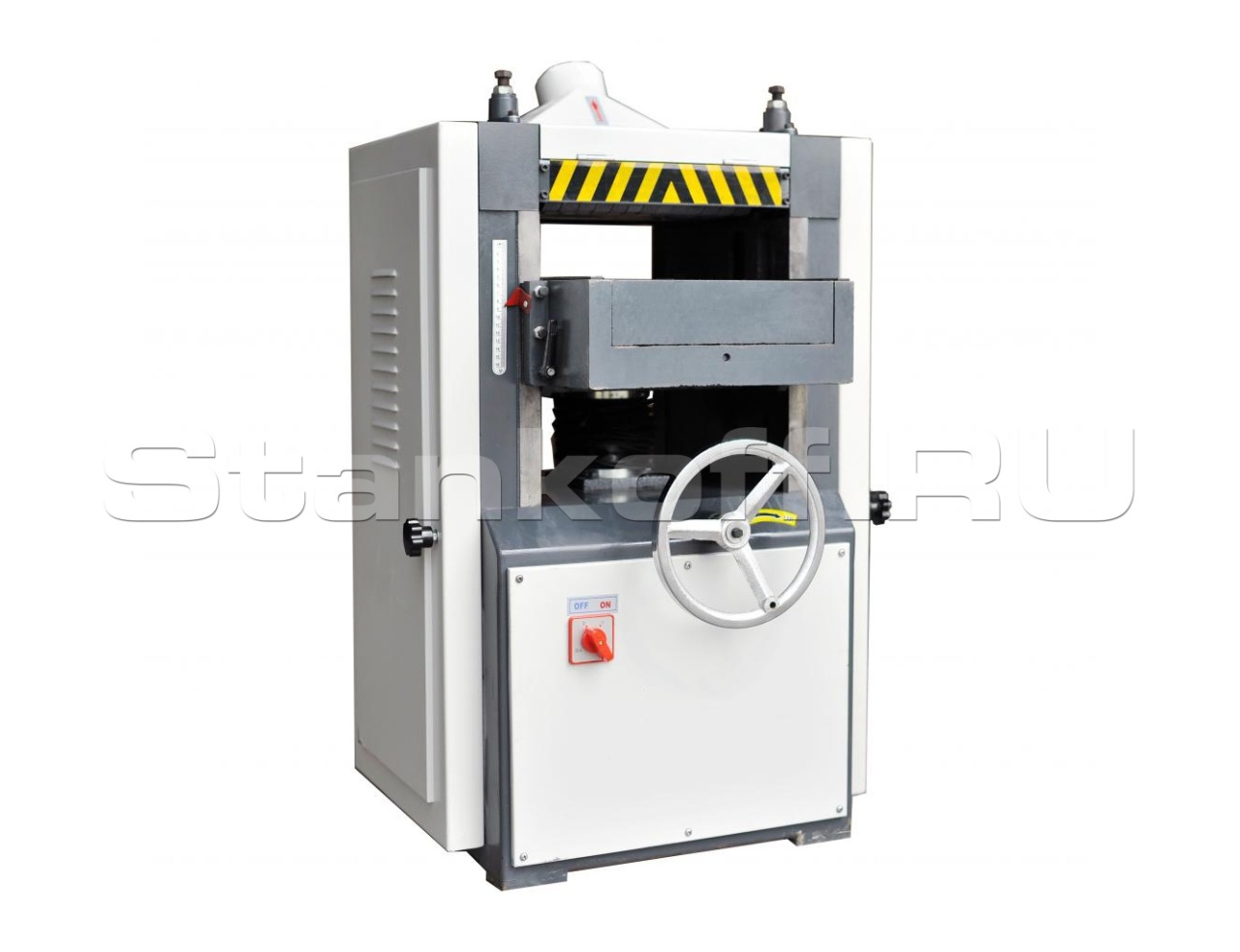

Двусторонний рейсмусовый станок MBL204C
Предназначены для продольного двухстороннего фрезерования в размер по толщине плоских заготовок из древесины.

Конструктивные особенности
Подъем/опускание стола
Подъем/опускание стола осуществляется штурвалом который находится на правой боковой стороне станка.
Шкала толщины заготовки
Шкала для точного выставления толщины заготовки.
Рабочий стол
Рабочий стол
Чугунный литой. Зафиксирован на 2-х опорах.
Система верхней крышки
Откидная система верхней крышки обеспечивает легкий доступ к ножевому валу для обслуживания и замены ножей.
Боковая крышка
Боковая крышка
Боковая крышка обеспечивает легкий доступ к приводам вальцов подачи и цепям для обслуживания.
Цепная и ременная передача станка
Легкий доступ к цепной и ременной передачам станка, переустановка ремней меняет скорость подачи станка.
Аспирация
Аспирация
Для отвода стружки предусмотрен отдельный выход под аспирацию.
Надёжная транспортировка
Станок надежно упакован в фанерный ящик, что полностью исключает повреждение во время транспортировки.
