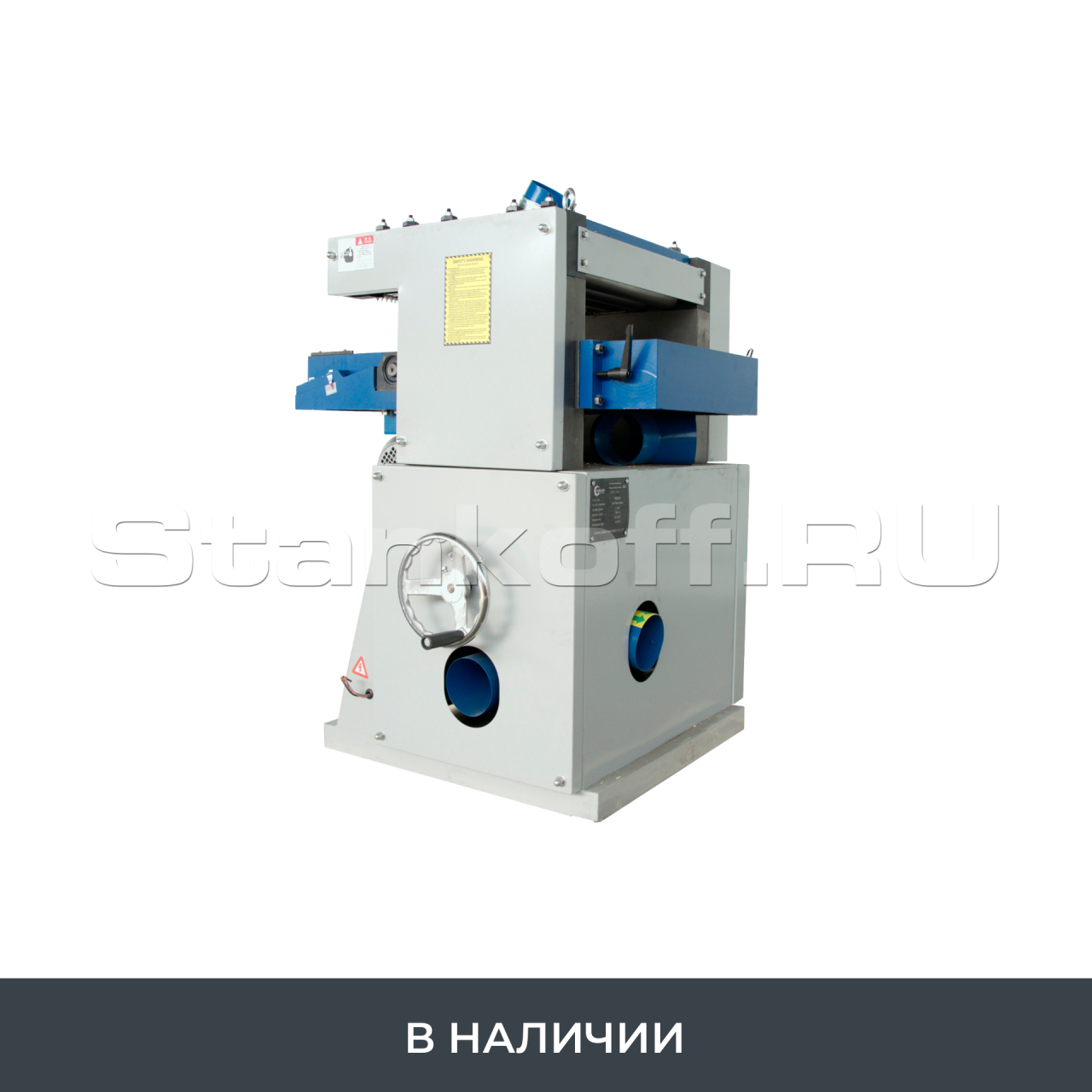

Двусторонний рейсмусовый станок МВ203С предназначен для продольного двухстороннего строгания в размер по толщине плоских заготовок из древесины.
Отличительные особенности станка:
  • Двухсторонняя обработка заготовки за один проход;
  • Высокие обороты ножевого вала;
  • Высокая скорость подачи заготовки;
  • Мощная жесткая литая станина;
  • Надежный чугунный литой стол;
  • Простая и надежная конструкция механизма подачи с цепным приводом;

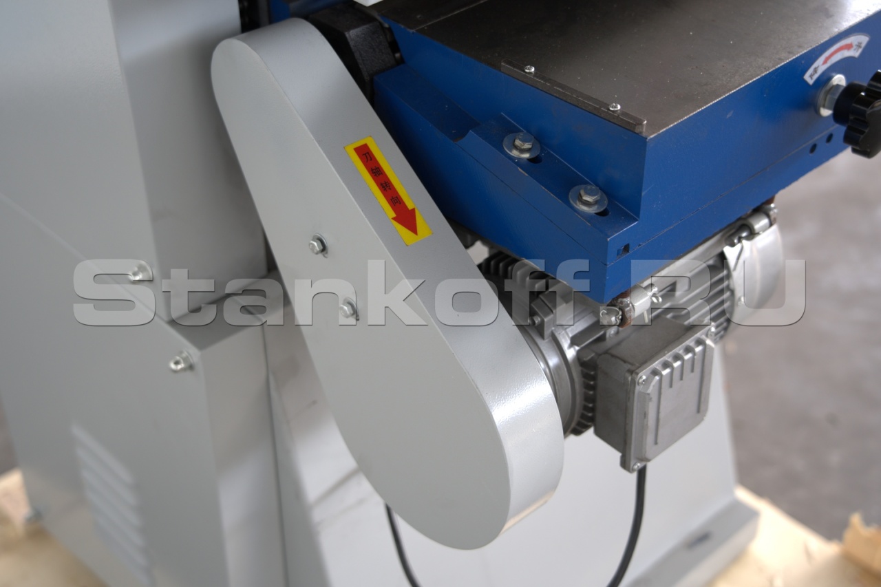

  • Привод ножевого вала от электродвигателя через ременную передач;
  • Удобная, точная регулировка высоты рабочего стола.
Особенности станка:

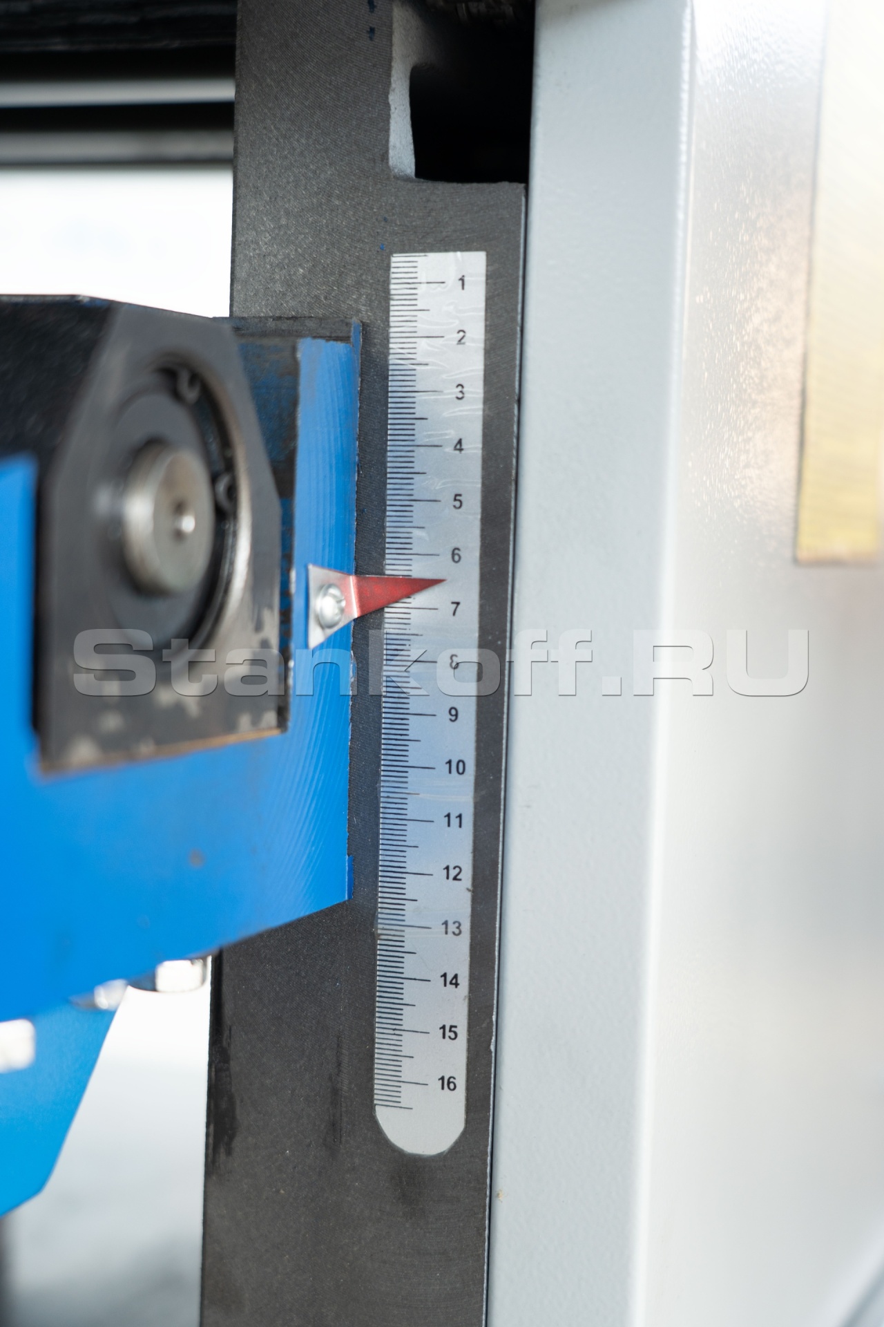

Подъем/опускание стола осуществляется штурвалом который находится на правой боковой стороне станка.
Шкала для точного выставления толщины заготовки.

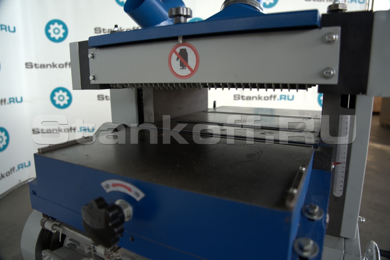

Откидная система верхней крышки обеспечивает легкий доступ к ножевому валу для обслуживания и замены ножей.
Для отвода стружки предусмотрен отдельный выход под аспирацию.
Станок надежно упакован в фанерный ящик, что полностью исключает повреждение во время транспортировки.
